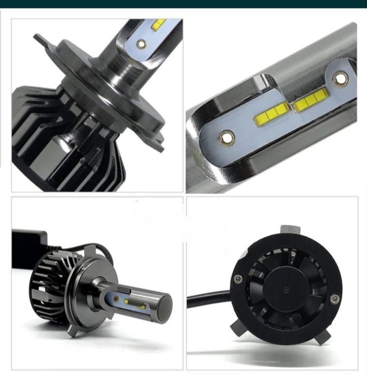

Ето примерна такава крушка (идея си нямам дали е читава, просто първата попаднала)

Трябват. Повечето ледове са с цилиндрично тяло, а оригиналните пластини са с правоъгълен отвор.

Сложих накрая лед, без преходници, оригиналните пластини пилнах малко, смяната малко гадна, но ефекта е доста добре.
