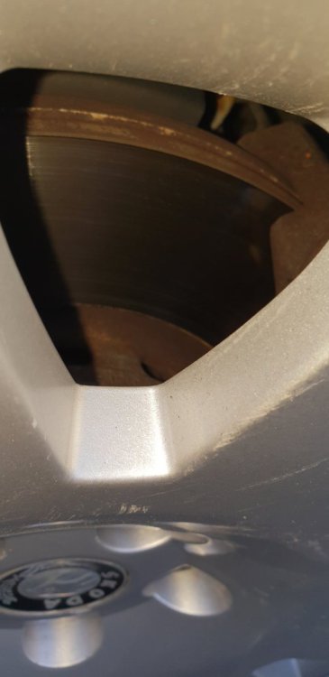

Не знам какво се вижда, щото джантите отлично знаеш какви са и снимам със светкавица. Но за мен за 30К + километра гърч, са доста добре. Ръб ако има въобще е не повече от половин милиметър. Абе за тежка кола автомат и толкова бой, мисля, че няма как да е по-добре :)

Да, знам малкия отвор на джантите :d. Изглеждат супер, както и предполагам за тази марка дискове, трябва да са по-добри от OEM. Попитай на жена ти брат й (май шурей се води по нашенски), ако е удобно, дали тия на дупки са ОК от към шум при спиране? От към накладки и аз предпочитам по меки и прашни, да цапат джантата. Гледам тия сегашните, OEM-ски си прашат доволно. Като се замисля последните 10г все съм с Шкоди и все от ЕТ си взимам накладки и дискове, никога не съм имал крив диск, шумене и проблеми, а и винаги са прашили джантите накладките. Обаче гледам са поръждясали, явно караш много по сняг? Уж ги пишат, че са с антикорозоионно покритие, ама са въглеродни и респективно ръждясващи. На тия с дупките и вентилационните отвори между двете чела са по-големи, което е голям плюс, също така.
