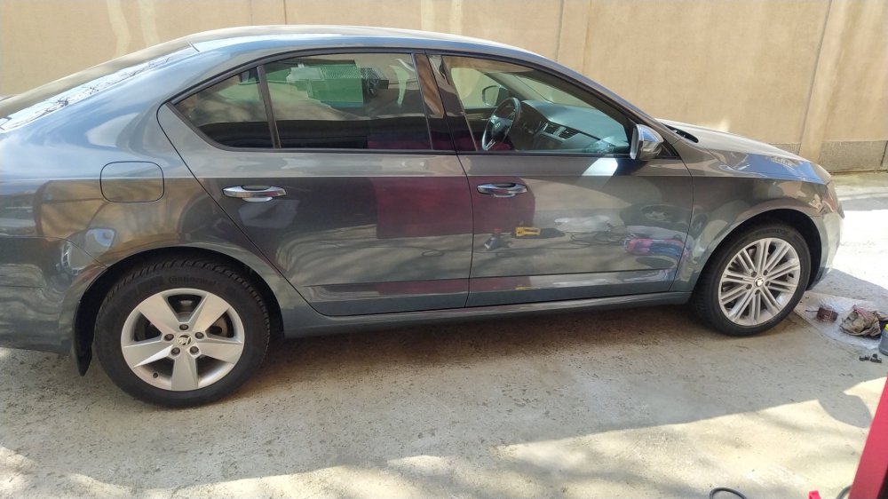

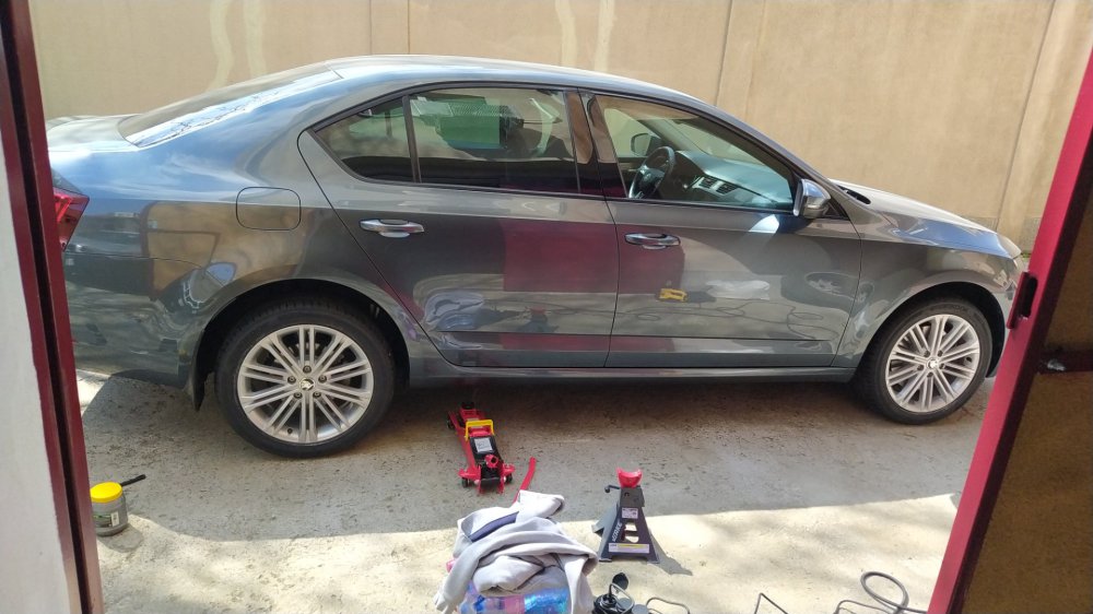

Живко, прати барем една снимка да видим джантите как да застанали, а  защо пък не и колата :)
Качвам снимки.

Хубави са 17ките, честито!
От Сает Леон са, с капачки на Шкода. Испанците знаят как да правят красиви неща.
Лично на мен, на сива кола, спици най-подходящото се получава, затова и търсех такива.
