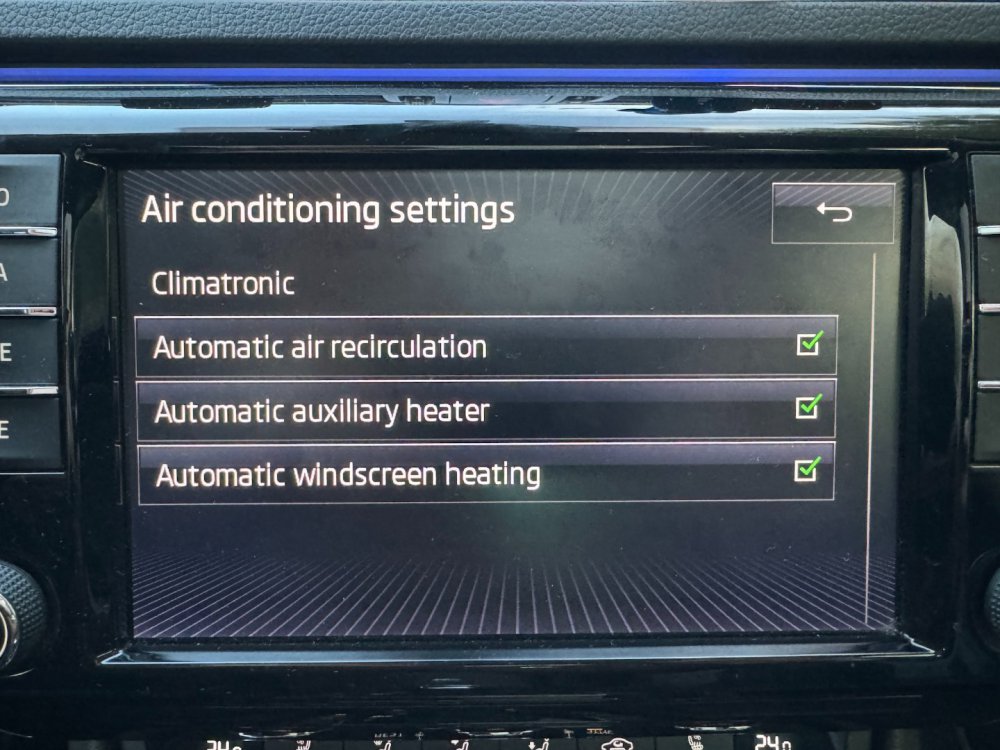

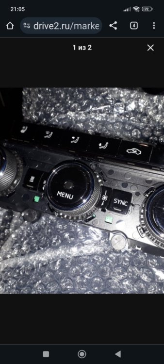

Нагревателя няма дистанционно, а се включва автоматично при дадени условия. Щом е от Швейцария, би трябвало да разполагаш с такъв, че там си е хладно зимата. Дали имаш, може да се провери или по VIN или като прегледаш кодовете, които описват оборудването на автомобила. Те са залепени в книжката на автомобила и/или в багажника под молете някъде. Поне така е на О2 и Супърб 2. В твоят дори би трябвало да има отделен нарочен бутон. Вероятно нещо такова:
А в менюто на климатроник а би трябвало да имаш и това:

Ако приемем, че инфото, което съм пуснал по-горе се отнася за същия "auxillary heater", който беше в предишните модели Супърб и Октавия - значи лесно може да се провери. Ако обаче това е някаква допълнителна джаджа (макар да изглежда същата чисто физически)...не знам. До не знам, дали ако нямаш нарочен бутон и допълнително меню в климатроника, нямаш и автоматичен нагревател/отоплител. Може и да имаш и да си бачка автоматично при температура под 5⁰С (както е при мен) + вентилацията на макс с бутона за принудително обдухване на предния джам.

Бутон за печката също нямам, а в настройките на климатика имам само Automatic auxiliary heater, което било по-бързо загряване на купето, след запалване на двигателя.

Това Auxilliary heater мисля, че е допълнителна печка, а не просто ел. нагревател. Тези без печка имат бутон Rest на същото място. Ако е само ел. нагревател и се включи без да работи двигателят, акумулаторът ще замине за нула време.

мисля че няма печка тези които съм виждал е на мястото на копчето rest за електрически според мен 100 %има но времето е топло едва ли се вклчва

@tuningmania, Миро, това го има вече - погледни опциите в менюто по-горе на снимките.

Снимката на медията по-горе с изкарано меню показва, че колата има "Auxillary heater". Ако съдя по моята кола, след запалване при температура под 5⁰С, след 200 метра (буквално) почва да духа хладно от парното ако потегля веднага. Ако я паля през алармата, на улицата, преди да изляза, за около 10 минути вътре е доста топло и джамовете са разтопени и сухи.
