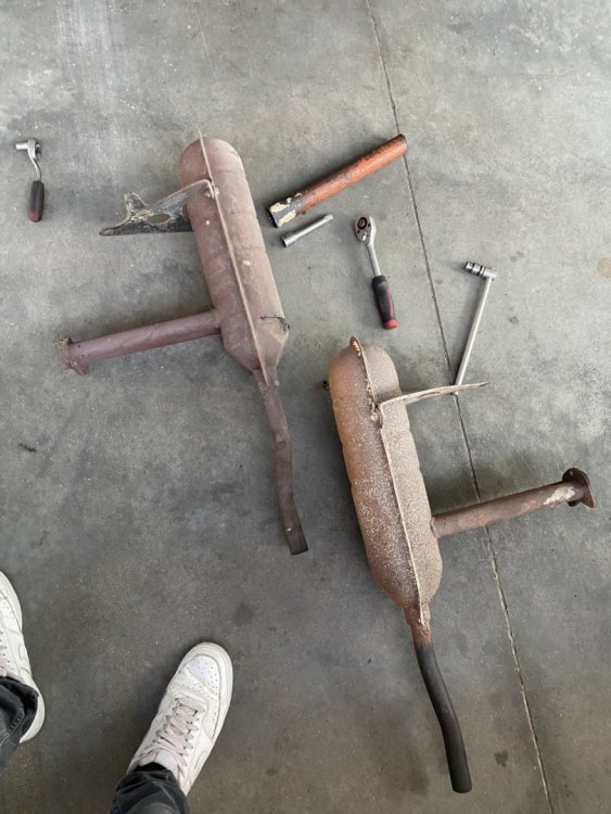

Друго, което направих, беше смяна на гърнето, защото беше пробито, но няма много много разлика с другото, което сложих уж здраво:

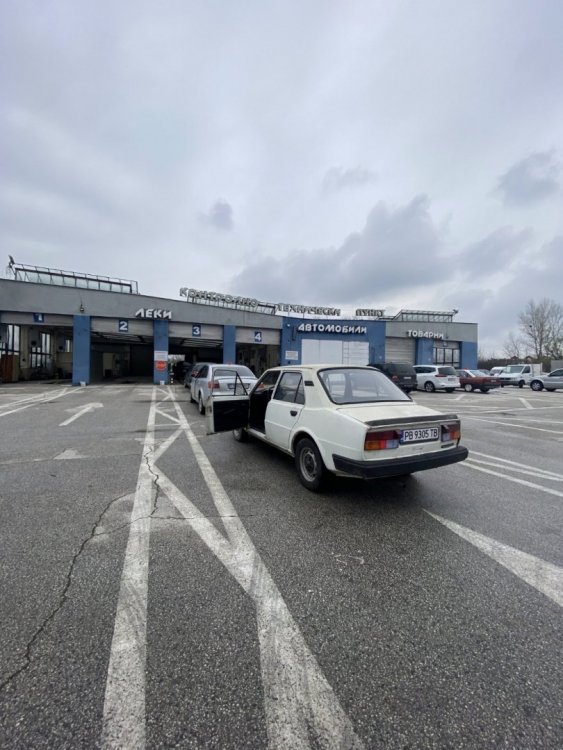

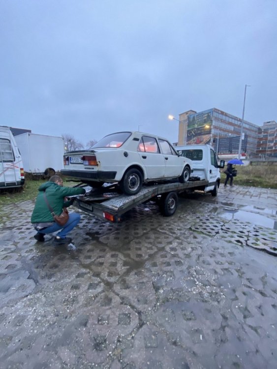

Скоро след това ,към средата на първата седмица на февруари, аз вече бях готов с документите, веднага щом излязох от нотариуса първата работа беше да си организирам пътната помощ, разбрахме се с един приятел петък сутрин рано, аз още в 7 без 15 бях в сервиза благодарение на служебната "бегачка", за да си проверя пак всичко необходимо и да сипя 10литра бензин:
Натоварихме се:
Ииииии след един адски дълъг ден минахме опашките, каналите и тн. и към 16 часа следобед вече станах горд собственик!

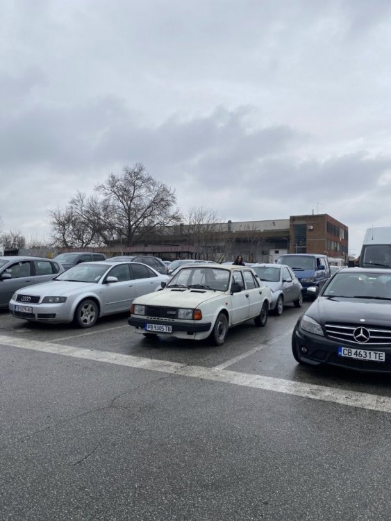

Направихме първото присъствие на една от месечните сбирки...
Където пък след известна доза заплахи от страна на баща ми Ивчо май се стресна и задвижи нещата с фланците😀

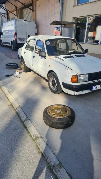

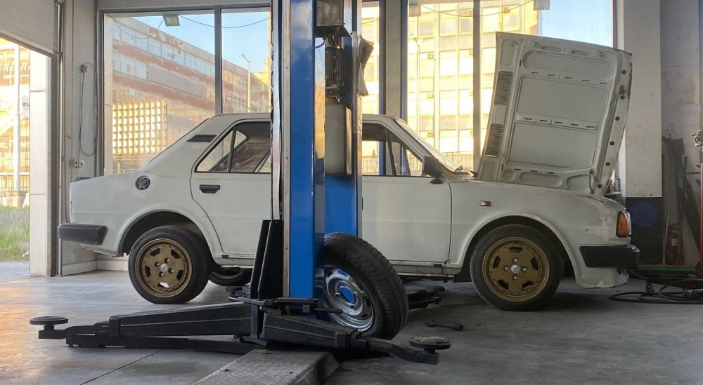

Колата най-после си обу хубавите гуменки, но както виждате височината е като на камион, разбира се нямаше никакъв начин след два дена да се появя на Калояново така...
Влязохме така и след няколко часа излязохме леко клекнали:

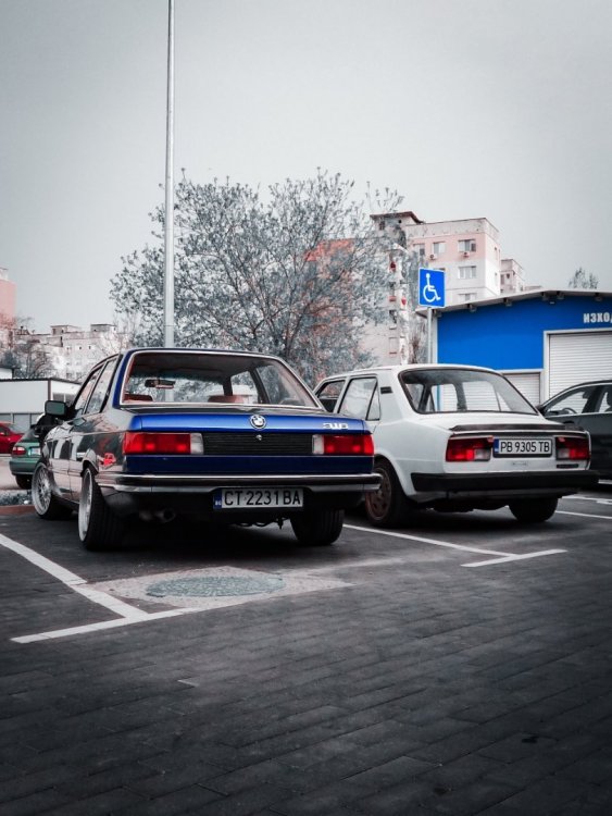

Стана просто брутална, точно както стоеше и Марта на тези джанти, много и се кефя и още повече, че и хората по улиците и обръщат много внимание... Всяка стотинка до тук си струваше за това чувство и ще се продължава още напред!😀
  • Благодаря 3
  • Одобрявам 8
Много добре е застанала, особено на последните снимки е наистина сякаш гледам Марта преди! Пу пу карай със кеф 😎😎😎

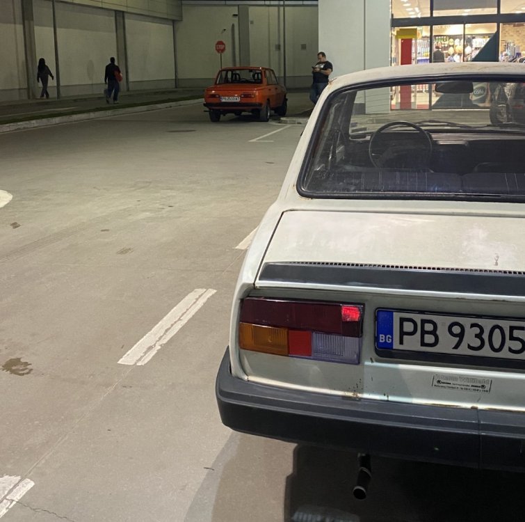

Тя сагата продължава, онзи ден ми изчезна левият само, но не съм имал време да я погледна, само се оказа, че не е крушка.
А пък лайстните за момента съм сложил нейните си оригинални, обаче са адски криви.
Преди 7 часа, Rosen Raychev написа:
Пак отсвири това, което ти подавам. Сега си е за сега. Ако не се справиш тези дни, на срещата ще го мислим.
Ситуацията от преди три месеца - изгорели къси от презареждане на алтернатора. Или, подаване на високо напрежение. При измерване минаваше 16V. После Роската откри разкачен кабел от реле-регулатора. Странното е, че е с външен регулатор, а при мен е вграден в алтернатора. Тип Фаворитов 55А. Така е на последните задномоторни. Има и разлика в алтернаторите. При него е старото изпълнение, а колите са в една година на производство. Или някой е правил свободни съчинения, но си изглежда фабрично, а и колата е на малко км.

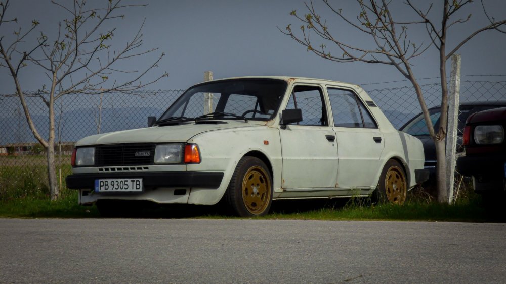

До тук добре, сега ми се ще да заформя нещо като дискусия, макар и да съм много далеч още от външен вид (чисто финансово), но последно време постоянно разглеждам skoda virt и се размечтах покрай многото идеи. Първото е, че ми хареса много как стои барчето от фелицията на 130ково табло. Моето барче за радиото сякаш стои по-високо от това на 130ката, но мисля да пробвам да ги нагодя:
Другото е външен вид - не харесвам бели коли, скучни са, но има начин да се направят и интересни:
Мисля си за нещо такова - рали реплика дори ако се докопам до раздувки или някакви добавки на броните:
Доста съм раздвоен, разтроен и тн, защото и изчистена, лъскава ми харесва:
Въпреки това съм си фен на ratrod стила - ниска кола със занемарена боя и ръждички (все пак се казва Ръсти😁)

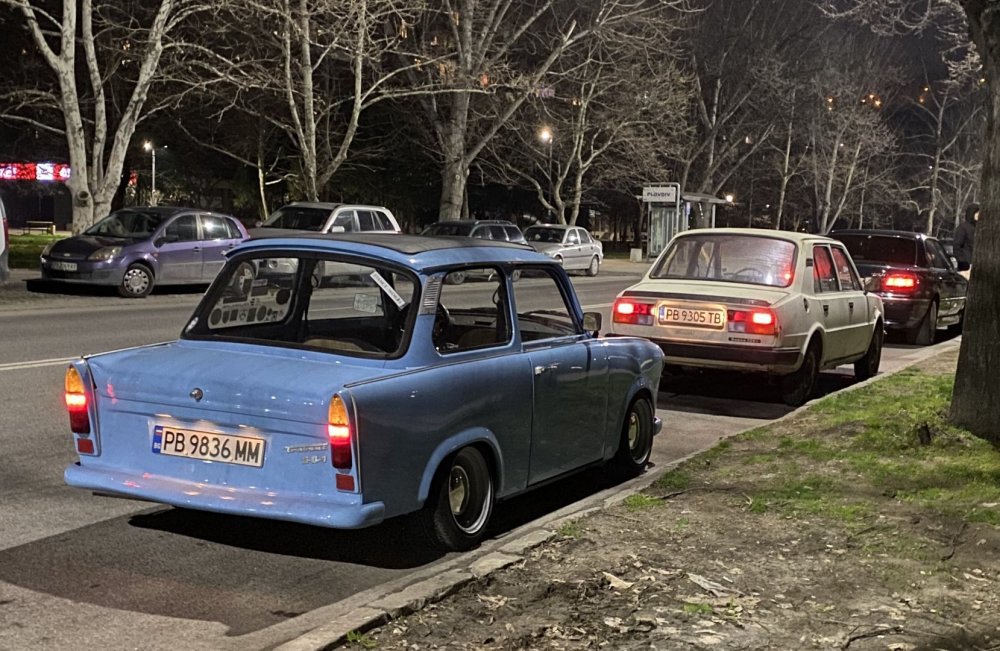

Трабито на един приятел:
Всички знаят баба Стоянка:
197489867_10221813729345104_9052372256726220214_n.jpg.76b82ea5a16413c31bf286ddb598d0d7.jpg
Имам още много примери, но стана ясна идеята. Доста извратени вкусове имам, дори малка частица от мен съжалява, че Данчо реши да си боядиса колата, за мен лично имаше страшен чар със златните джанти и боята с мече:
BE440581-29F5-4F87-848F-55BEDD51C057.thumb.jpeg.12affb5334d00d265a0cd539d6c6911b.jpg.eda0812b10535c4dc145a4fee02a7939.jpg
Та интересно ми е за повече мнения какво да я правя в бъдеще и към какво да се насоча. Още не ми се е разминала и идеята да стане Естел 1, ако изпадне донор. Така или иначе колата е съсипана вече отвън, за да я боядисам има нужда за изправяне/смяна на всеки един детайл без изключение. За джантите също изпадат доста идеи, но това вече ще се нагоди според външния вид.
 Следвай си това, което най-много ти допада като визия на тебе конкретно. Написал си, че ти допада ratrod, kaто стил.
 Идеи и варианти иначе много!
 За белите автомобили мнението ми съвпада едно към едно с твоето. :) Като начало може оттам да се заиграеш с някоя идея!
 Това мога да ти кажа на бързо! Успех с проекта!
хладилници и аз не харесвам, никога не съм харесвал, но ето на - и аз правя една бяла :D
Така, сега ще си изкажа моето мнение по въпросите ти. Лично според мен каквито и да е добавки за броните на тая кола НЕ седят добре. Винаги е като присадено и грам не ме кефи мен, но все пак това си е мое мнение
Барчето от Фелицията ми харесва как седи. Много мъничък детайл, който не е невъзможно да се направи - текстурата на пластмасите е различна, не е нещо голямо, но ако се направи барчето на фелицията с подобна текстура като на 120ката, ще си пасне доста по-добре. Това начинание го подкрепям, а и е удобно, 120-ките страдат от липса на каквито и да е етажерчици, чекмедженца, рафтчета.
Както и на лично, така и тук да кажа - идеята с някакъв винил сет ми харесва. Определено може да раздвижи много визията, а и с подходящо избран цвят и текстура може много да изпъкне както и цялата кола, така и джантите.
Ако случайно се добереш до раздувки, там филма вече става друг. Пожелавам ти някой ден да влезеш в него, и тогава ще има да го коментираме надълго и нашироко.
Ратрод и на мен ми харесва. Колата ти в момента е ТОП, случва се и аз да те засека по улиците, и определено си на правилния път. Стойката е убиец, и много добре седи, особено като я видиш да минава на светофара, или по някоя улица - супер е. Джантите са и заспали!
п.п. сега се замислих, барчето от фелиция пасва на 130ково табло, ама ти имаш ли такова? На 120ковото налагал ли си го да видиш как седи?

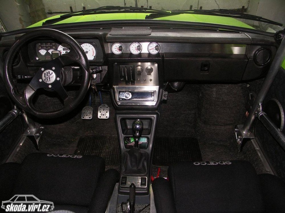

В Скода вирт има и много извращения , който са вероятно са били супер преди 20 години и други псевдо тунинги , това не значи че са супер.
Качил си много различни снимки на много различни неща и стилове.
Хубаво да си избистриш за теб какво искаш точно , рат род ? рали ? със брозни , без брони ? визия като на градска оса ли ще се гони ?
от тези снимки , който си качил на мен най ми харесва : бялата със сино оранжевите ленти.  лачена изпъната , леко смъкната не претрупана с детайли.
ако искаш твоята да я правиш рат стайл , то предния ти капак спокойно може да го оставиш да си ръждяса.

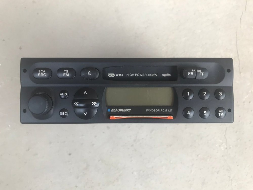

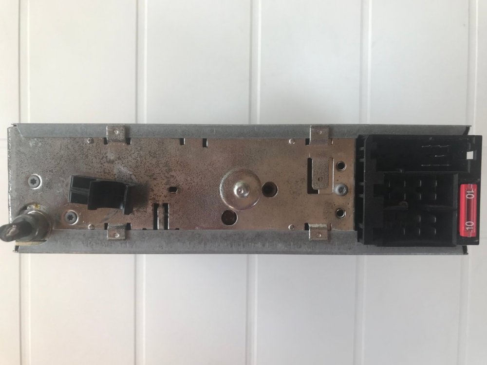

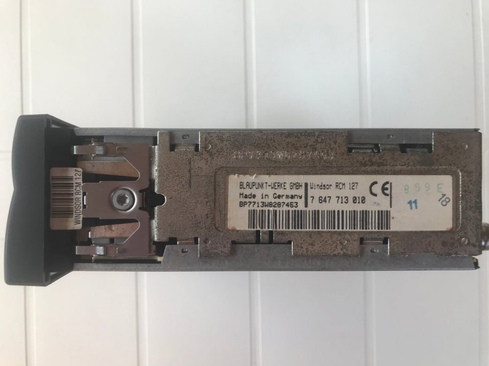

п.п. приготвил съм ти един авторадиокасетофон Блаупункт. Маде ин Джърмани. В перфектен вид. До последно работеше в колата на баща ми. Може и да свири по-добре от това, което имаш. Ако ти хареше е твой.
преди 46 минути, joro-120L написа:
A ако не му хареса може ли да е мой ? :D
Разбира се. Има голяма вероятност Росен да се откаже, защото държи на радиото му да пише Шкода.
Поне да го провери дали е изправен, че с години не е работил. От доста време е при мен, но бях забравил къде съм го заврял. Тези дни изскочи при едно разчистване на дрешника.
Ако е от тези серии, за които се сещам, определено ще свири повече от това, с което е в момента, както и от 80% от всички останали "радиа" от последните 15 години. Единственият минус, според мен, е неналичието на модерен звуков вход. Но някои от блаупунктите имаха aux, или ги лъжехме с вход за cd changer, та може и този минус да отсъства
Не знам коя година е модела. Отпред има и някаква карта, с която работи ... или е защита при кражба да не могат да го пуснат. Не му разбирам. Не съм го ползвал изобщо. А Росен действа с трансмитер, поне на този етап, през честота на радиото.
Ето и снимки:
Със сигурност ще го пробваме, исках такъв за фелата преди, но нямаше с емблемата на шкода😂

Роска, сега се рових в нета да търся инфо за радиокастофона. Водят го олдтаймер. Това е добре. Трябва да е нещо по-ретро. Година не намерих, но предполагам, че е от 90те. Най ще ти приляга скала с корда и врътка. :) Ама онези не свирят.
За визията на колата - Ще се радвам, ако някой ден я видя, като на снимката по-горе.
Точно така Жорка, радиото е баш от ерата на фелата:

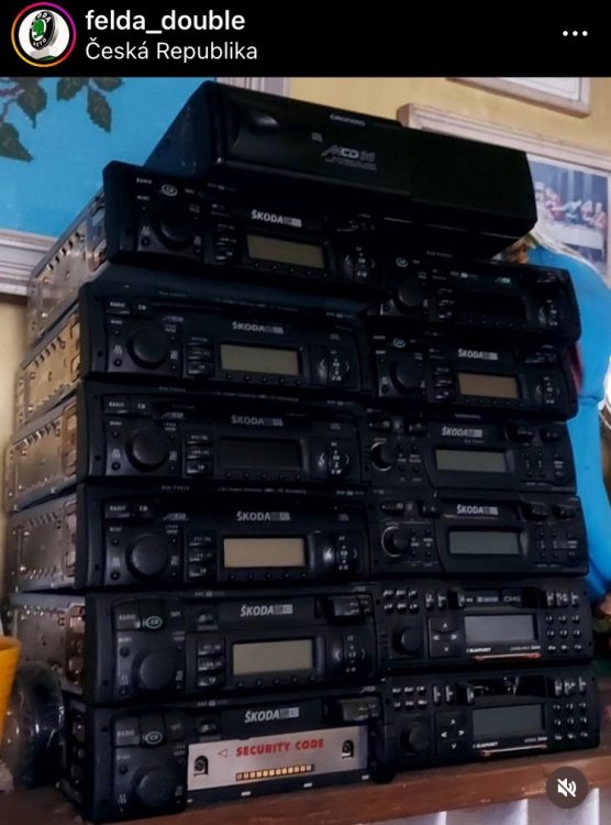

А аз гоня нещо такова за интериор и ще седи идеално с барче от фелиция, ние преди да си намеря грундига на фелицията имахме 2-3 подобни блаупукта, може би малко по-нови, но всеки имаше някакъв проблем и не се ползваха. В момента ми харесва чисто визуално как изглежда, но Иво е прав, че не свири толкова добре моето.
Точно тази серия имах предвид. Свирят много хубаво с подходящи колонки, определено трябва да го пробваш. На евробукса е, така че директно закачаш. А точно тази букса отгоре мисля, че е за СД чейнджър, От последната снимка разпознавам 2 модела, които съм монтирал, и свиреха превъзходно с колони Helix и Hertz, ама от високия клас. Това радио е средата на 90-те, а както при домашните усилватели 70-те до 90-те години са силни, така и при авто радиата според мен 90-те години са им най-силните, с най-качесвен звук. Специално блаупункт бяха много сериозна марка, след 2000та вече блаупункт лека-полека станаха нисък клас, с много гаден звук и ниско качество. Тогава пък много се засилиха Alpine, ама вече излизам от темата и спирам дотук.

ей тука намерих архивни снимки от 2007-8, монтирали сме подобен блаупункт, даже модела го има някъде в последната снимка т поста на Росен:
Наскоро я изкарахме таи жигулка и все още си свири повече от прекрасно този блаупункт

Това радио е средата на 90-те, а както при домашните усилватели 70-те до 90-те години са силни, така и при авто радиата според мен 90-те години са им най-силните, с най-качествен звук.
Именно. Най-вече затова съм го запазил и го предлагам. Тогава техниката беше оригинална, здрава и качествена. Сега всичко е чайна майна. Дано да си работи Синята точка. Роска, на месечната среща го нося.
Ръсти Втори във сегашният му вид + брони и прагове като на тази с надписите "Камей" (без грозната "етажерка" на задното стъкло) - хем рат, хем малко рали, хем ще изглежда още по-нисък.
Относно Блаупункта - не съм убеден, че най-горната букса е за чейнджър - не случайно е наполовина празна - там освен чейнджър се свързва и джойстик. Подобен модел се залага и в някои Рена от онези години и голяма част от тях са с джойстик зад волана. До скоро имах един (малко по-нов модел), но го подарих заедно с джойстика - и при него беше с половин букса пълна и нямаше опция чейнджър, просто не помня коя половина за какво е.
М/у другото по същото време основният конкурент на Блау беше Филипс.
