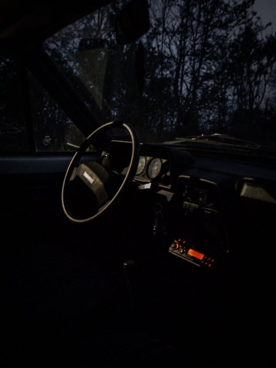

Преди 2 часа, Rosen Raychev написа:
Благодаря @joro-120L, свири чудесно и се връзва с вида на колата!😁
Доволен съм!
Говорили сме за озвучаването много пъти. Смени няколко апарата и все нещо в тях не отговаряше на твоите изисквания, и с право. Аз напълно бях забравил за съществуването на този Блаупункт, че имам нещо подходящо. Намерихме му приложение. :)
Радвам се, че си удовлетворен от подобрението в интериора и звука.

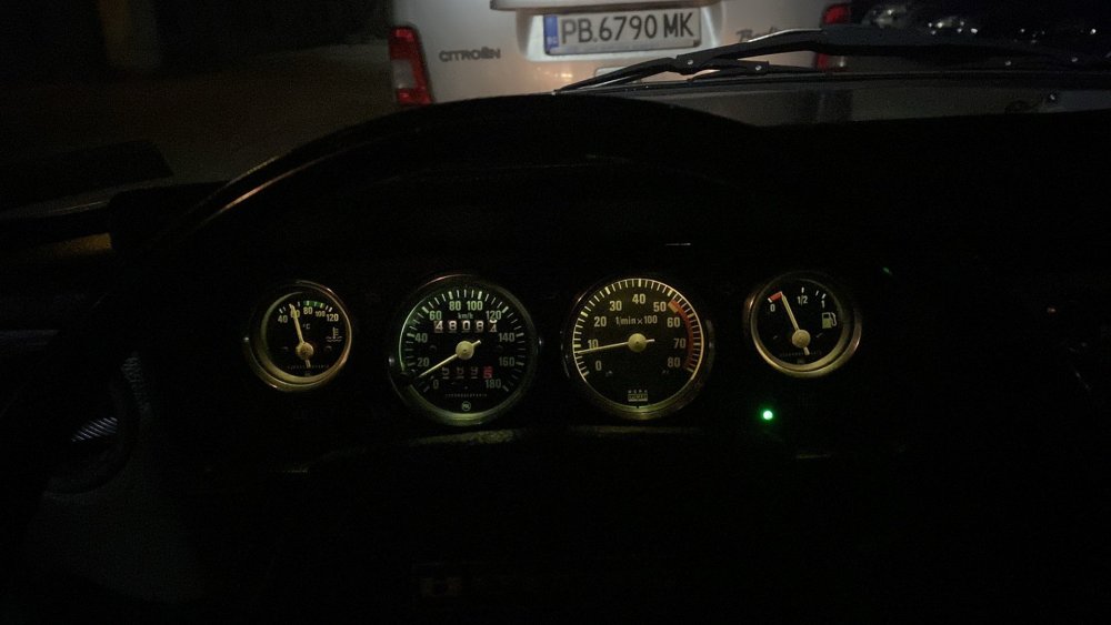

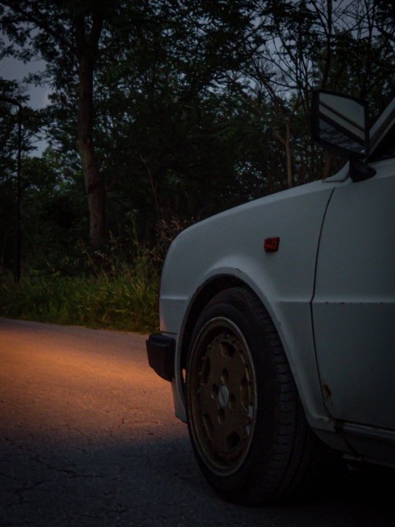

Никога не съм снимал на тъмно, понеже техниката ми не позволява, но мисля, че не стана зле😁
Бяхме на разходка с Митко с вартбурзите и реших да метна апарата в колата:
На последната може и да се види колко приятен стана интериорът с радиото на Жорката и вече скрит трансмитер😁
  • Одобрявам 7
На мен последната снимка не мине приятна, а ми е тъмна!!!
Интериора трябва задължително да има дървено фолио на дъската с уредите а централната конзола с  плъзгачите за парното да е плоскост от еталбонд с ЦК ключета вместо пепелник. Все пак годината е 2000 и готвиш колата за Докси! Трябва и неон в краката и гравирана смърта на заден десен прозорец стъпила върху Шкода емблема!
За фолио не знам, ама се оглеждам да си набарам дървен волан И евентуално различни предни седалки. Като купих колата не очаквах да изглежда така и вече малко съжалявам за фелициевите.

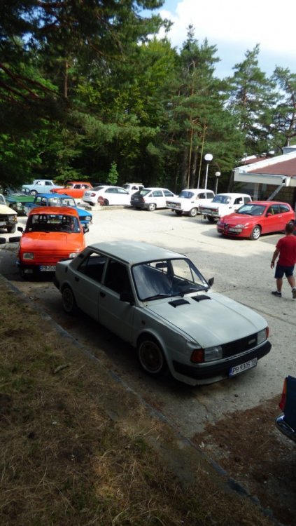

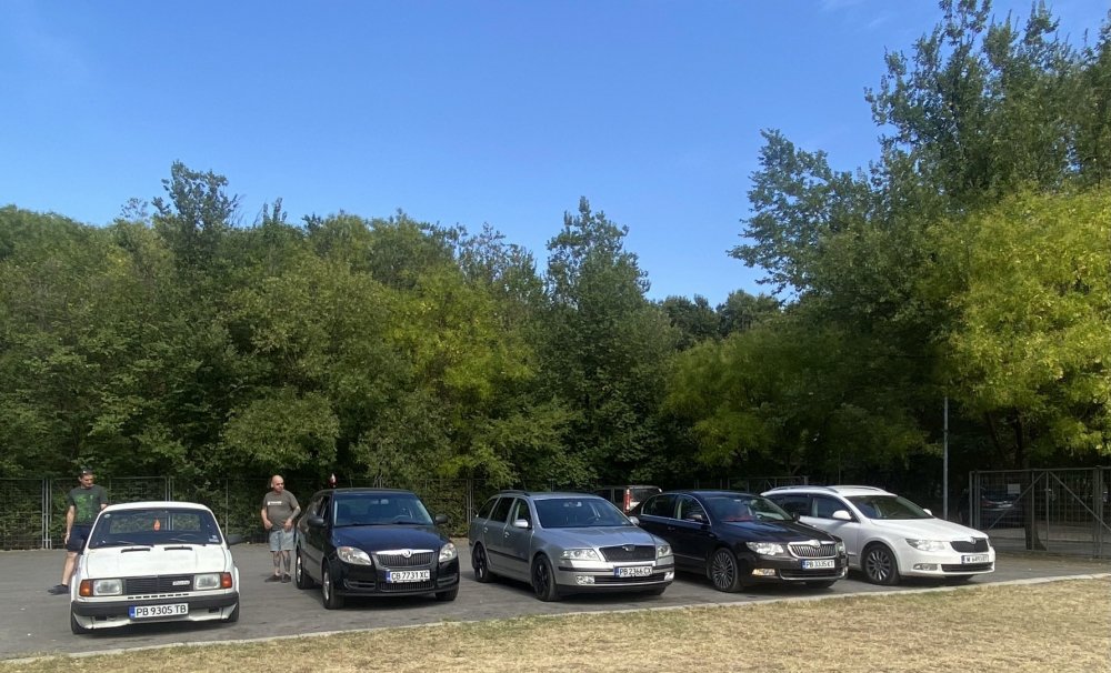

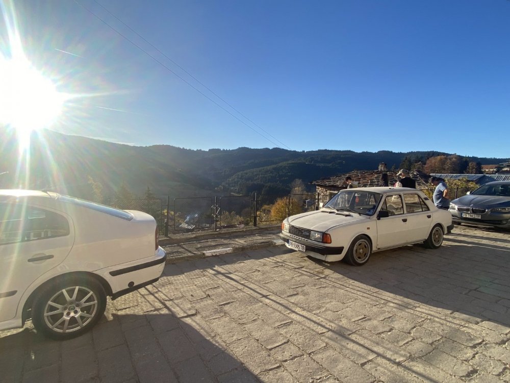

По сбирки:
Ако сте следяли внимателно разказите на @__smirnoff__ тук съм на гости в едно много специално място за бяла японка с надпис Rusty на решетката

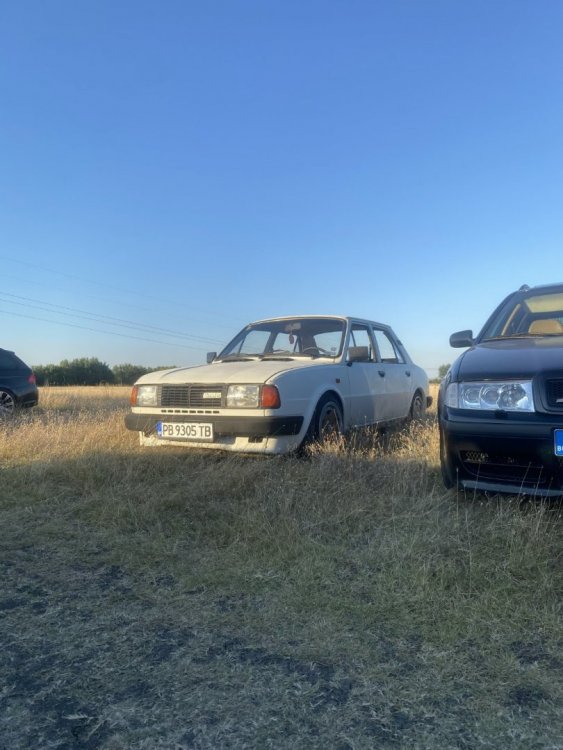

През деня на работа с колегата се надбягваме за сянка:

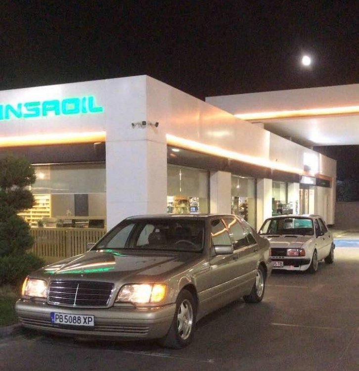

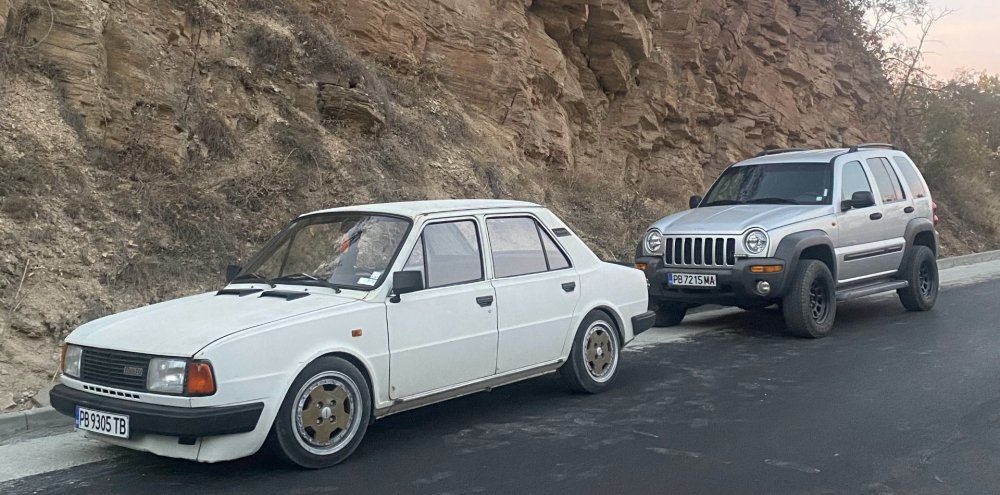

Вечер по кафета

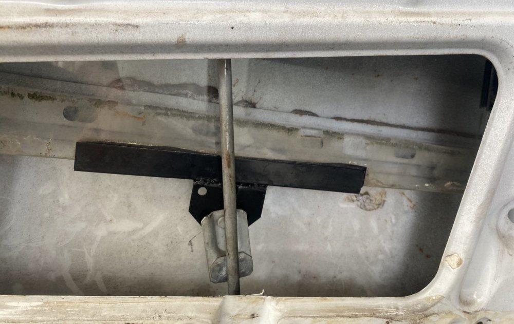

След това една вечер както си карам, тръгвам да отварям шофьорския прозорец и взе че ми пропадна във вратата - скъсана точкова заварка на планката на стъклоподемника. По закон това се случи в най-големия порой, но успях да го подпра набързо. На следващия денн заварихме, боядисах и обратно на колата:

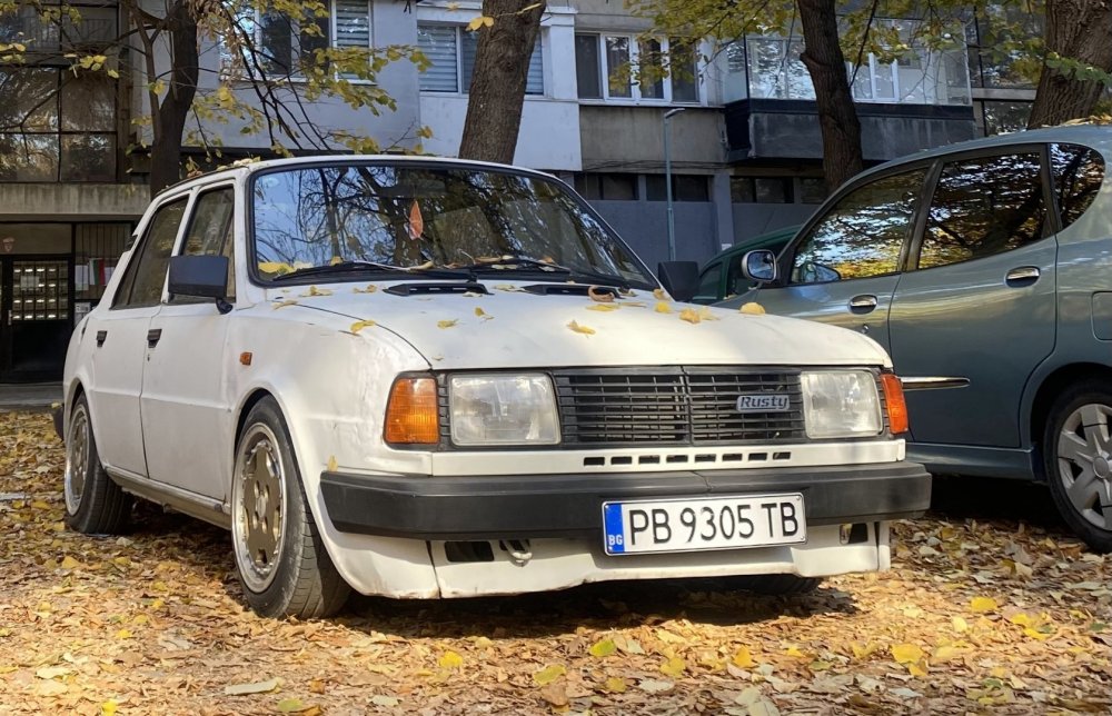

Намерих си хром лайстни по вратите:

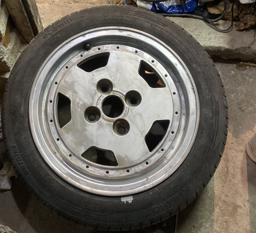

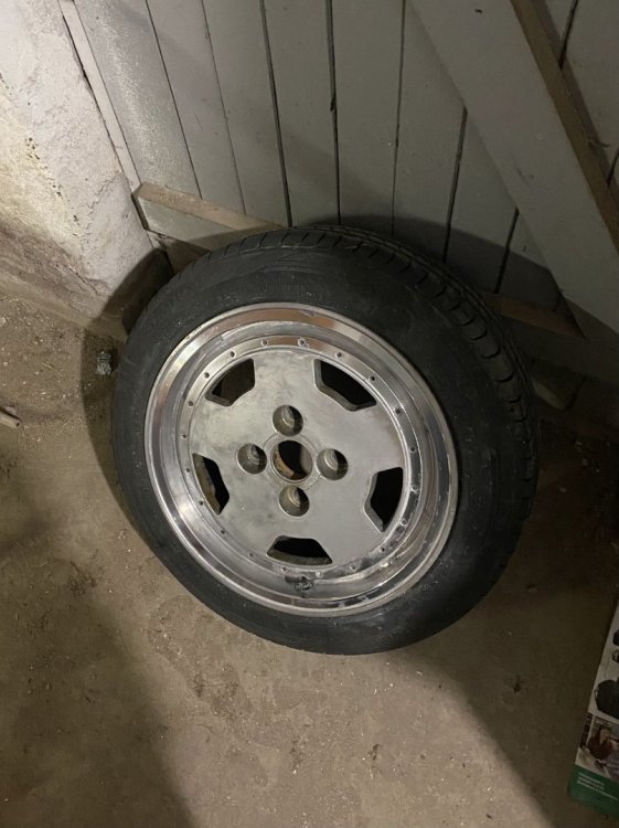

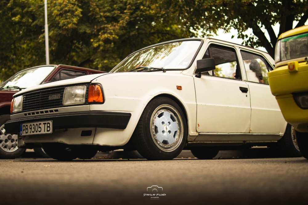

Реших, че искам малко промяна в джантите. В предишни постове имаше дискусия относно какво да се случва с тях, честно казано имах план да ги пребоядисам в центъра в rosegold metalllic и да им полирам част от канта като сменя болтчетата с нови неръждавейка. Оказа се, че болтовете дет бяха на джантите не са болтове, ами просто пластмасови тапички, които нямат вадене. Скъсах всеки един от тях, разпробих, направих резба и си купих новички истински болтове:
Така и така боята падаше, понеже някога са боядисвани с някъв спрей без даже да се подготвят, реших да се заиграя да видя как ще ми хареса. Първо полирах част от борда и много ми хареса:
Но след това се замислих, че винаги съм искал компонентни джанти с цял полиран борд, които не мога да си позволя за сега и затова премахнах боята до центъра:
За жалост много ги е хванала корозията и не мога да докарам огледалният ефект който искам, но и това ще се случи някой ден ако остана с тях.

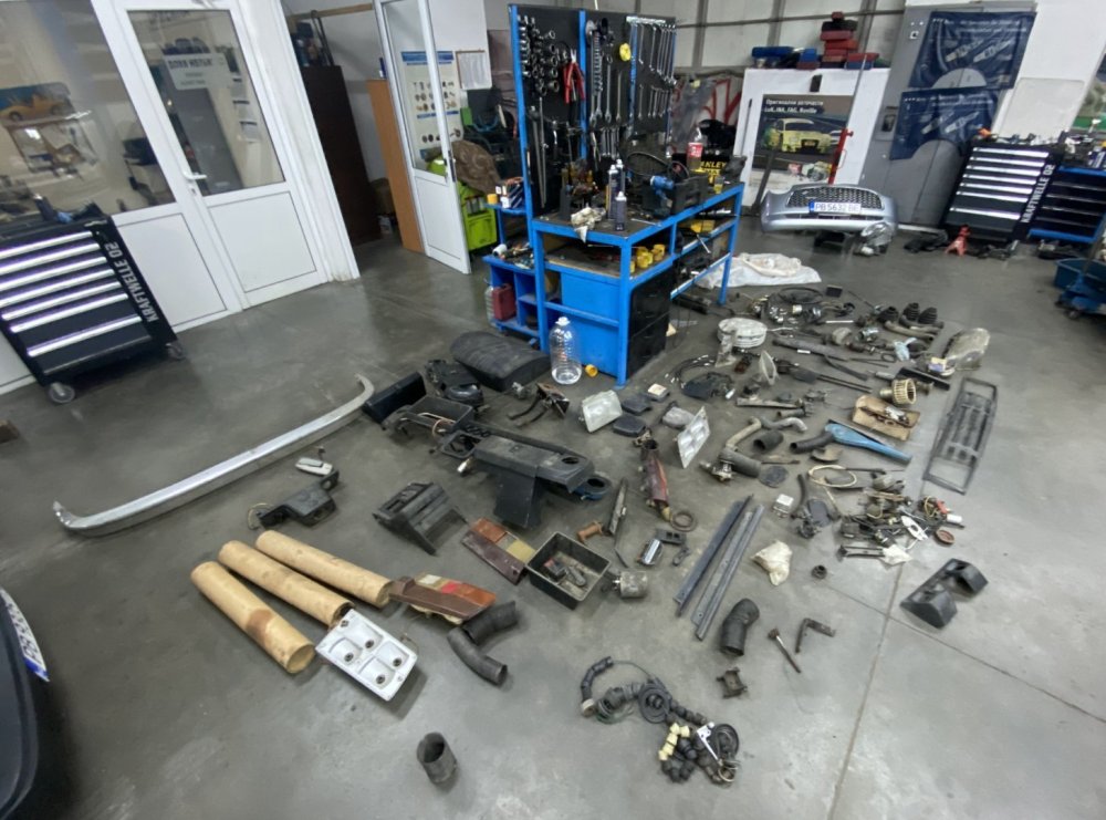

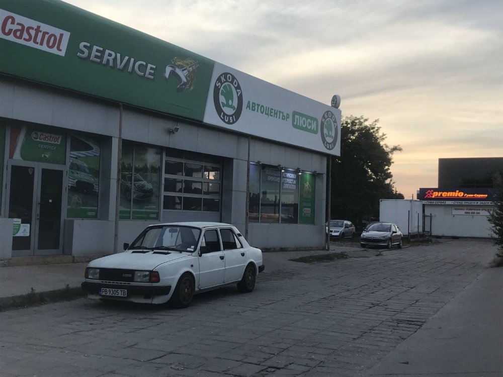

Сега може би идва най-интересното. В началото на лятото като отидох в сервиза се запознах с новия ни колега Веско. Видя ме с каква кола съм и се почнаха едни приказки как навремето с брат му били редовни по сбирките на клуба и как са имали няколко фелиции, фаворит, 120ки и дори гарде/рапид, който поради ред причини не е успял да се вкара в движение и го разкостили, за да му ползват частите. Веднага наострих уши и питах дали има нещо останало, като ми обеща някой ден след работа да мина да прибера табло с уредите от рапида, както и някоя друга останала част от 120ка. Седя в нетърпение цяло лято и чакам да дойде момента, в който най-накрая ще имам оборотомер. Към края вече наближи преместването ми в София и се разбрахме за ден. Слизаме в мазето и докато намерим къде точно е таблото едно по едно от кашоните излизат интересни неща :)
Наблъсках всичко в колата, като остана само шофьорското място свободно...
А тук се кефя как клекна с багажа :))

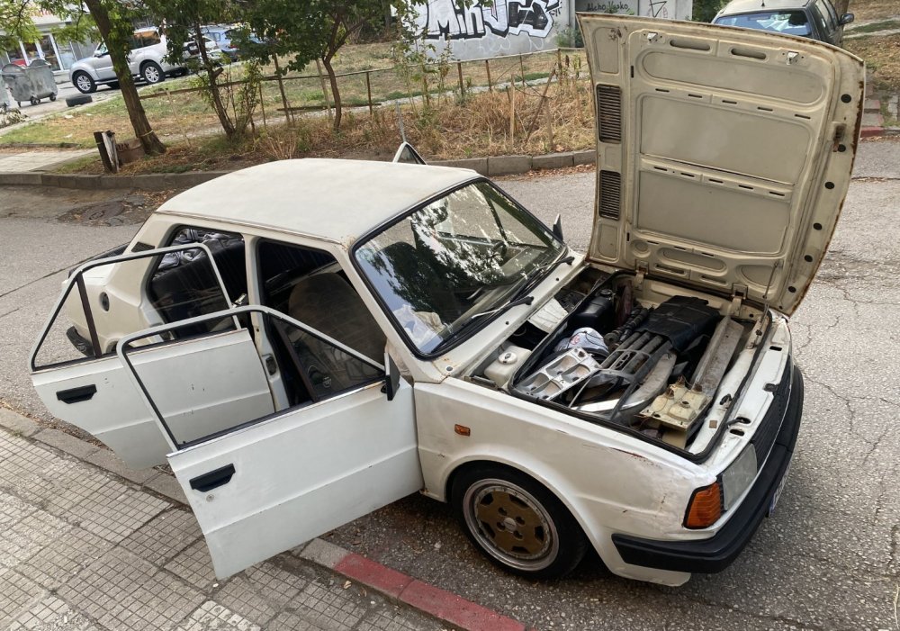

Веднага до сервиза да разтоваря всичко посред нощите и да видя какво ще се монира идните дни:
Както виждате от рапида не е останал само километража:)

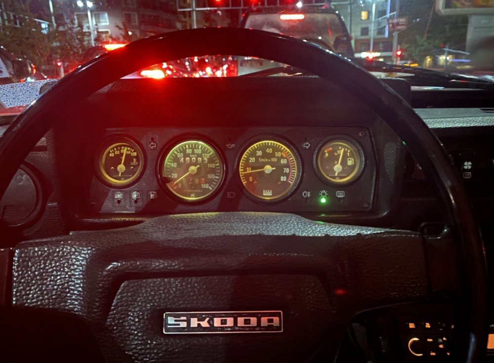

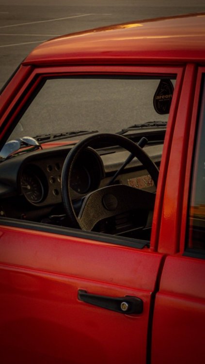

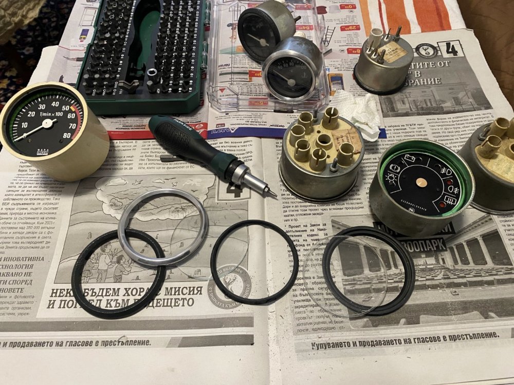

Не се стърпях и още на следващия ден почистих и сложих новите волан и скоростен лост:

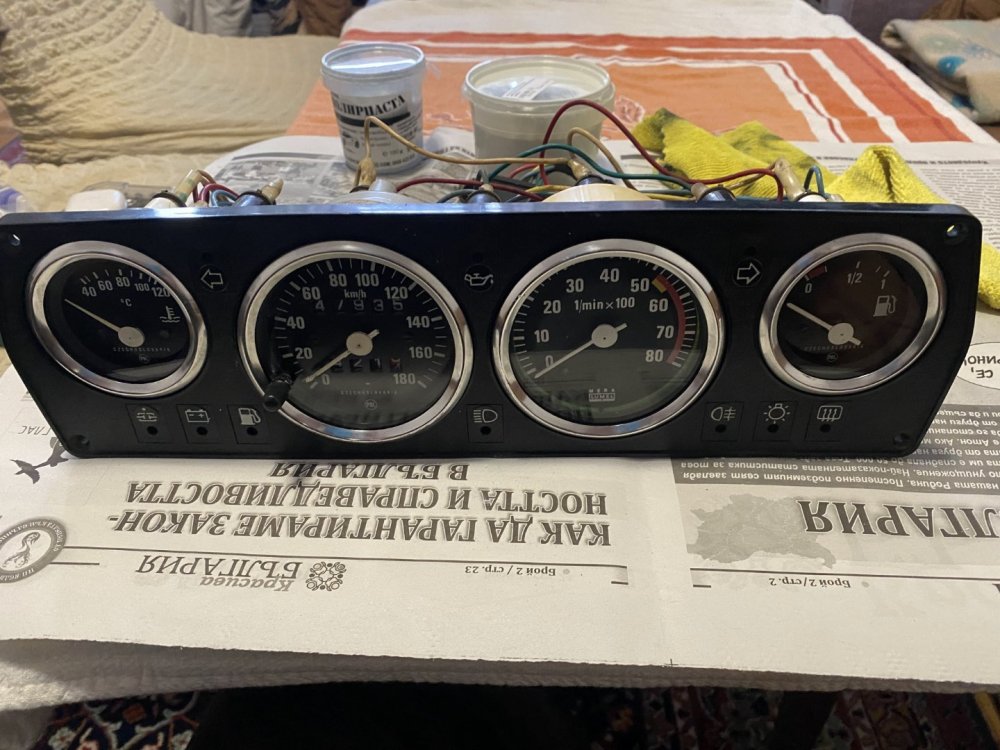

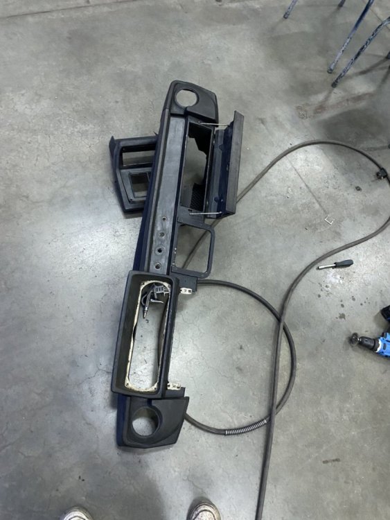

След това се хванахме с един приятел да освежим таблото:
Веднага монтаж и тест:
Стана много приятно, следва да намеря хром рингове около уредите или евентуално да ги боядисам тези в имитация на хром и да ползвам идеите на @malkiq за интериорно осветление. За ел. стъкла вече имам и други възможности, но да видим кога ще се монтират...

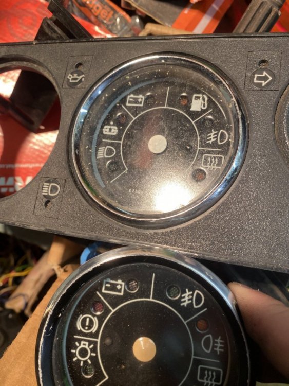

Имах такова табло, но не можа да те дочака. Подарих го преди доста време.
За джантите - diamond cut 🙂
Стават огледало, изчезват и язвите.
В класик форума имаше снимки на така направени джанти (на Дидо с Z-ките), но не се виждат вече снимките. По спомен му бяха взели около 600 пари за единият комплект, на който прави само бордовете и около 1000 за вторият - за цялостно пилене и вадене на язви.
Лично аз бих махнал и златистият цвят - на Марта й седеше, ама на бялата се губи. Червени, с полиран борд - кат' на истински хот род 😁 Но това си е въпрос на вкус.
Принципно и сега на "склад" имам два уреда в хром и се чудех дали да не направя само оборотомера различен, но май не е това начинът да го отлича, а по- скоро така:
Иначе силно се замислям да пробвам сам да полирам комплект рингове, тъкмо да се връзва с пребитите лайстни по праговете.
Тия джанти само до тук с фланците са ми над 3 пъти стойността на колата... нека не прекаляваме хахаха. Пък и Иво беше прав като говорихме, че дори и в това състояние много отиват на колата, просто леко ще се освежат за другото лято. За цвета не мога да съм конкретен още, но със сигурност ще е нещо, което изпъква до някаква степен, но червеното ми е прекалено.
То ясно че засега ще са джанти със закачена кола за тях. Едно по едно 🙂
Просто подсказах вариант за махане на язвите и докарване на огледален блясък. М/у другото в ретро форума имаше един момък от Варна, който се занимаваше с полиране на хромирани детайли - 105L май му беше ника. Може да помогне с някоя идея предполагам.
И в този форум има снимки на жанти в състояние преди и след diamond cut. Росен и на живо ги е виждал. Нет денег.
Констатирам вече със сигурност, че общо взето колата върви към тип сбирщайн. Лошо няма. Каквото ти хареса.
Дъската как ще я пригодиш за такова разположение на уредите? Трябва да си изработиш нова. Ще личи. Не можеш да направиш същата релефна структура. Ще бъде плоска дъска.
Онези рингове са хром никел. Тези са алуминиеви. Ще лъснат, но не достатъчно.

За джантите казах и аз - кат' за истински хот род - тръшнат на асфалта, лош, ръждив.....абе хулиган.
Разцветката имах предвид. Дъската не искам да я променям, пък за полирането точно идеята е да паснат с лайстните на праговете които също са алуминий, макар че така ще се различават с тия по вратите и покрива… Абе има да го мисля щото го има и тва, че хрома не върви на броните😂😂
Трябват ти и хром тасове.;)  Няма да е лошо с хром рингове. И при съвременните пластмасови коли се върна тази мода. Ти си търси, пък може да изскочи такова табло. Аз не бих правил нищо друго по уредите. Намери си още един оборотомер и тогава експериментирай.

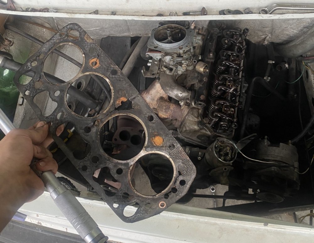

Изминаха няколко месеца от последното ми писане, та е време за малко ъпдейт. През повечето време се возим:
С колата нямаше някакви сериозни драми, но към средата на декември започна да пали много трудно, особено на студено. Положението стана толкова зле, че в един момент изобщо отказа да запали. Последваха дълги разговори с Иво, Жоро и колегата Митко от classic car форума с wartburgа, докато накрая стигнахме до извода, че проблемът е в електронното запалване - беше изпляскало. Разкарах го напълно, върнах си стария кондензатор, направих настройка със стробоскоп, и резултатът беше повече от добър – сега колата пали от четвърт, без значение колко време е стояла или колко е студено.

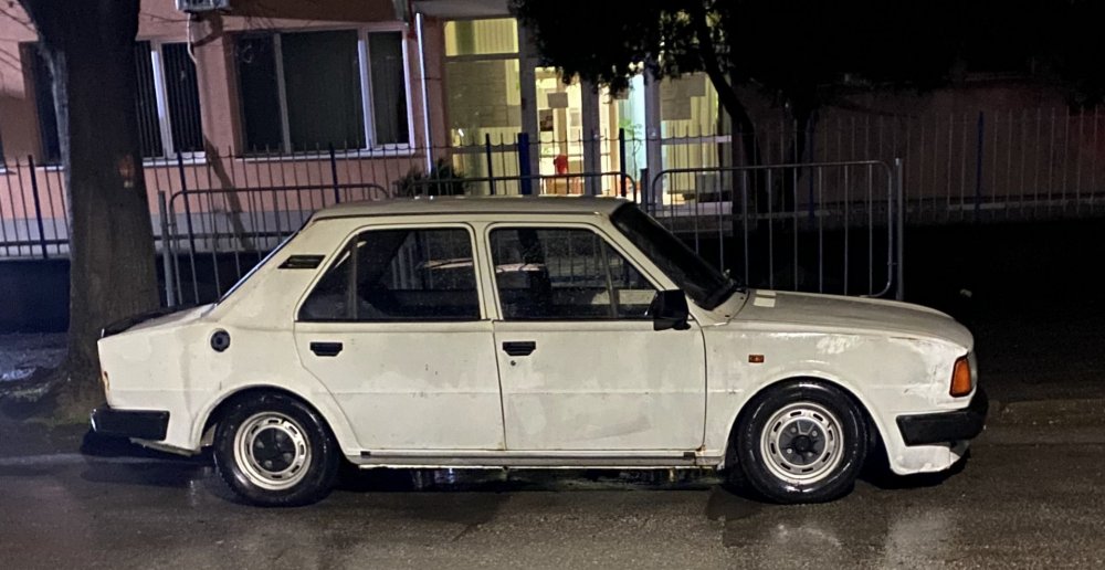

Друго, което отдавна исках да направя, покрай приятели с коли, които заводски го имат, са американските мигачи, тоест да светят заедно с габарита. Направих си ги за един следобед с подръчни материали. Вероятно някои хора няма да го одобрят, но на мен много ми харесва, особено на тъмно – доста отваря колата.
И накрая – върнах стария вид на колата за кратко поради това, че започнах да освежавам джантите.
Не ги реставрирам, а просто подобрявам външния им вид, защото нямам намерение да хвърлям още куп пари по тях. Оказа се, че боята прикрива страшно много корозия, но за момента ще се задоволя с малко по-добра визия, без да гоня перфектност. Все още не са готови, просто трябваше да тръгвам за София и ги оставих. Следващата седмица продължавам.
Ще пръсна центъра в нов цвят, но още се чудя какъв – много ме влече към бяло, което да пасва на цвета на колата, защото бордът и без това ще контрастира. Някои казват, че така джантите прекалено се губят, но все още обмислям.
Другото, което мисля е графит:
Класическо светло сиво/сребристо:
Или просто пак някакъв вид бронзово/златно:
