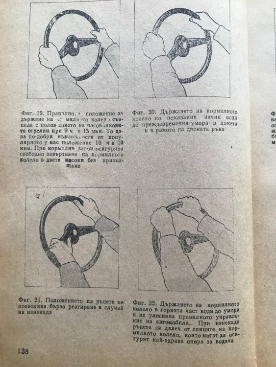

На 9 часа не е прецизен захвата, когато си с една ръка. По-добре е да стои на 12 или около. Аз сменям 12 и 6 часа.
Иначе за две ръце, да. На 2 без 10. Не мога да карам с две ръце на волана. Изморявам се така. Омаляват ми ръцете. Знам, че не е правилно. Изобщо, цялото ми тяло от кръста нагоре се чувства некомфортно.
преди 59 минути, joro-120L написа:
То понеже на 12 не ти умалява ръката. Моята стои с подпрян лакът на вратата и държа на 9. Това обаче е в града, на извънградско се хванах наскоро, че държа с двете ръце, като палците са ми в жлебовете на лъчите.
Преди 2 часа, Izolini написа:
Ами, сменям ги. Ту горе, ту долу, лява, дясна. Лактите на подлакътниците и ръката в повечето случаи около долната част на волана. А и хафтомата дава свобода на действие. ;)

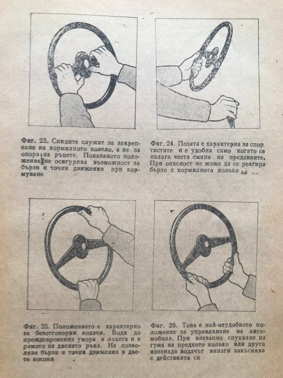

п.п. Отново съм основен причинител на спам в темите на Влади, но може да е интересно.
Снимките са от книгата "Практически наръчник на автомобилиста". Издание 1985 година.
Вече е с пожълтели листове. Не съм я отварял отдавна. Има полезни неща в нея. Даже и как трябва да е регулирана седалката за правилна стойка на водача и какви упражнения трябва да прави за раздвижване след 200 км. пробег. :)
