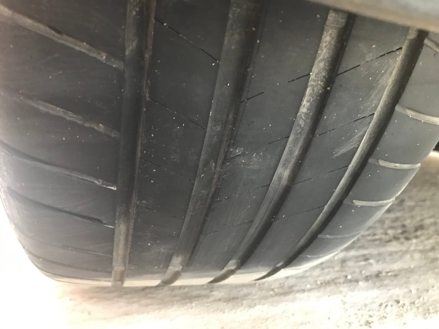

С риск да бъда освиркан, в интерес на темата и аз съм на същия хал с гумите, като Гената и сравнението ще бъде най-меродавно. Сега залягах в гаража да снимам. Снимката е на задна гума. Няма значение, защото и аз ги въртя. Всички са еднакви.
Гуми Бриджстоун, на 8 години и 50к км./имат още хляб😅/ Размерът е 235/40/18. Видях и на капачката на резервоара какво е препоръчителното налягане. Преден мост 2.1, заден 2.3. Това е с трима човека в колата и куфар. Аз повече не съм я и товарил. При пълен товар е 2.7, 3.0. Странно ми е, че в първия случай дават по-ниско налягане на предните. Мотора не го ли смятат.
Държа ги на 2.5 и четирите. Това е над нормата. Правя го с единствената цел да намаля риска от срязване при влизане в дупка и поражение на джанта, защото гумите са ниски и малко им трябва.
И в заключение: това ме кара да мисля, че Гената не кара с меки гуми и проблемът му не е в размера на гумите.
Тезата ми за лошото им качество остава.
