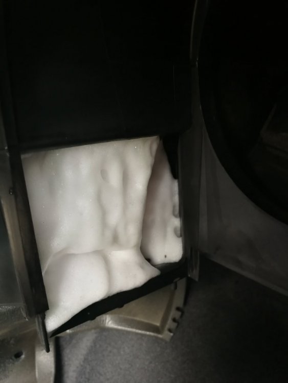

  4. Днес го изчистих.Смъкнах и жабката за по лесно.Разкачих и вентилатора, изчистих и него, беше клеясъл. По инструкция на моя препарат трябваше да изчакам 30 мин. да се втечни пяната. Пръсках го общо 3 пъти, за толкоз стигна препарата.Между пръсканията оставих климатика да работи за 30мин. на макс. студено. След края на 3-тия цикъл пуснах на парно да се изсуши всичко, че имаше влага по перата на въздуховодите. Благодаря за съдействието на Владимир. Поздрави и бирата от мене ако се срещнем.
