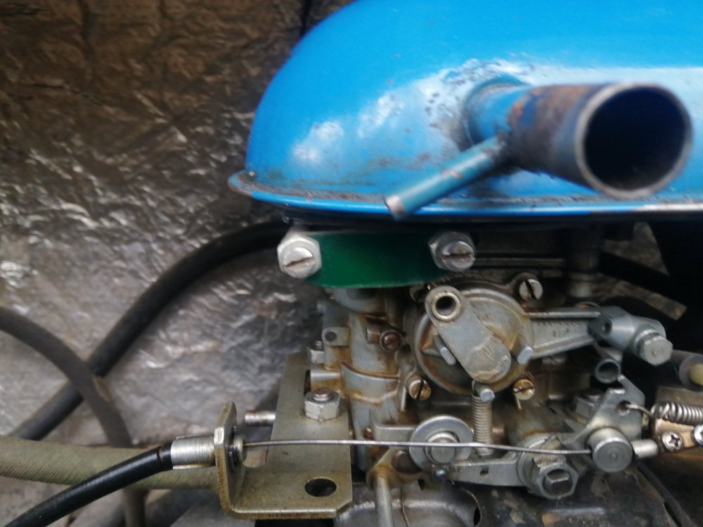

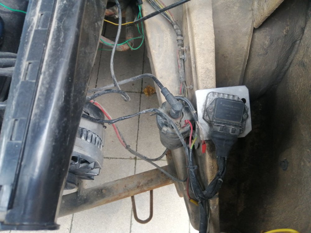

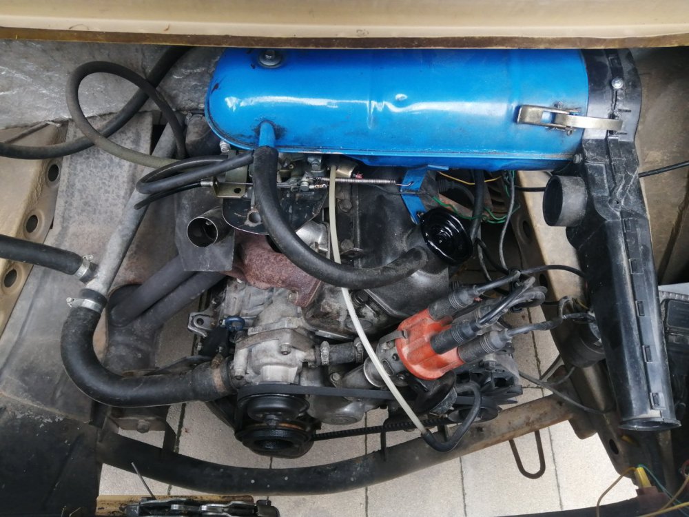

  3. Това са общо взето контурите на проекта, ще започна да описвам от моторния отсек. Първата работа след като закупих автомобила, бе едно хубаво обслужване на мотора. Ново масло Мотул 15 W 50, нов ремък, нови гарнитури и силикон Виктор Рейнц на картера, капаците на клапаните и повдигачите, ново полско гърне и всичките прилежащи гарнитури на колекторите и двуцевката. 70 А алтернатор на Валео направи заряда на акумулатора изключително стабилен, а безконтактното запалване със сензор на Хол от VW/Audi дадоха друго измерение на изгарянето на гориво въздушната смес. Нови свещи NGK, основна ревизия на карба, чистене и преправяне на задвижването на втора клапа на карба от ваккуумно на механично. Постигнах фантастичните 1.2 милиграма СО на 1 кубик въздух на тазгодишния ГТП при норма 3,5 и доста приличен вървеж.
