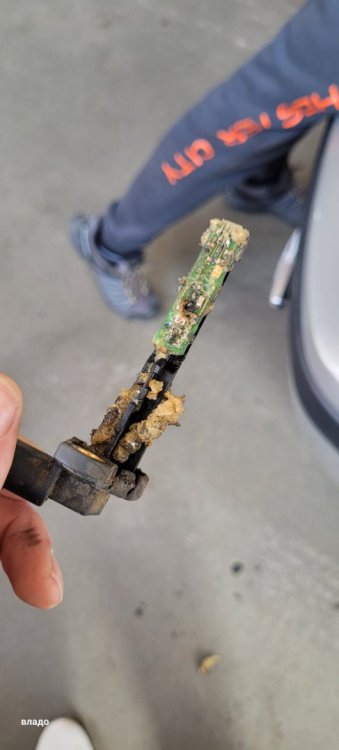

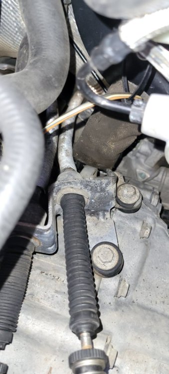

  1. Здравейте, реших да пусна отделна тема (макар че има изписано по темата), в някои има решение на проблема, в други няма.... Т, появи се проблем със скоростомера- спираше да отчита скороста, в спряло положение отчиташе движение ат 10, 15, 20 км/ч, километража не отчиташе изминатите километри. Друг проблем (който обърква автосервизите, дават грешна диагноза)- нивомера за горивото изведнъж отива на резерва, светва лампата за резерва и пищи, след което се връща обратно на реалното ниво. В някои теми писани тук са, или скъсан кабел, или изгорял бушон (имаше клипче в една от темите). При мен проблема се оказа датчика който е боднат на скоростната кутия под жилата на скоростите от към купето, някъде във времето преди да стана собственик, някой го е наблъскал със силикон и беше пълен с вода, отделно силикона беше станал почти на каша..... На едната снимка е старият датчик, на другата мястото къде се намира. Надявам се да бъда полезен в бъдеще на някой ?
