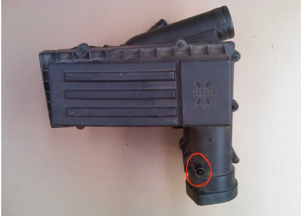

  1. Здравейте, проблема се оказа много прост, както си и мислех проблема беше в новия капак който сложих, отвора който влиза маркуча за вакуума беше запушен отбелязал съм го на снимката. За малко да свалям турбо.. така че хубаво оглеждайте наясякъде и вече в краен случай сваляте турбо.
