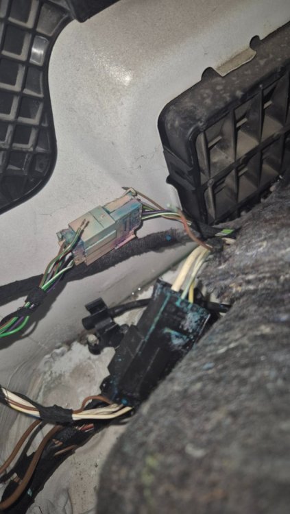

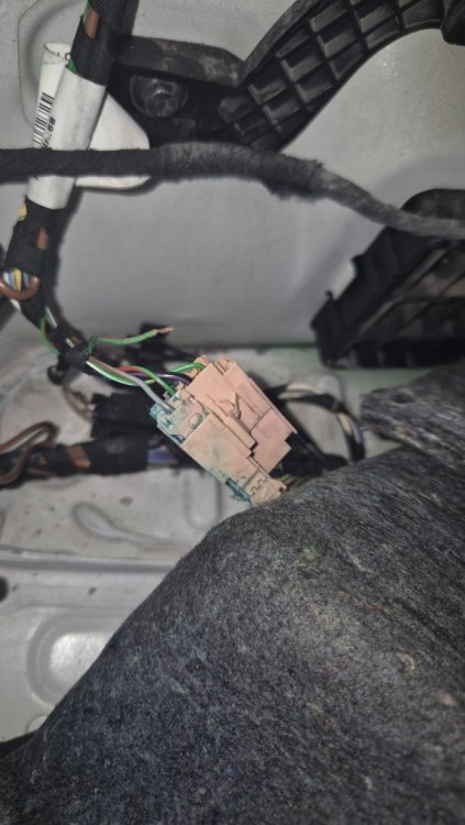

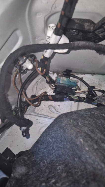

  4. Друг важен аспект при проблен с отварянето на багажника се оказват буксите в лявата част под стопа.Имах същия проблем и след смяна на брава и бутон за отваряне на багажника проблема не се реши.После се сетих,че пръскалката на задното стъкло почна да пръска някак си по слабо.Това ме наведе на мисълта,че може да има някакво съединение и букси там.Е имаше и бяха в покъртително състояние от лекото пропускане на течност за чистачки.Дори имаше и прекъснати кабели.Та ето малко снимки,може да са полезни.
