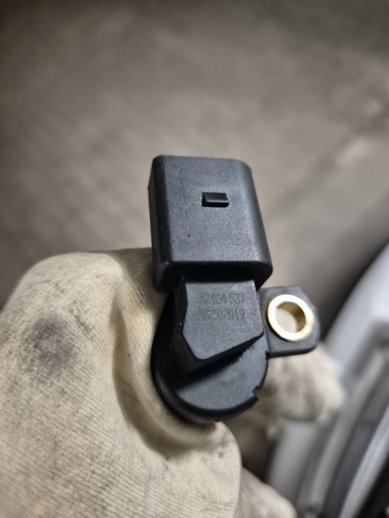

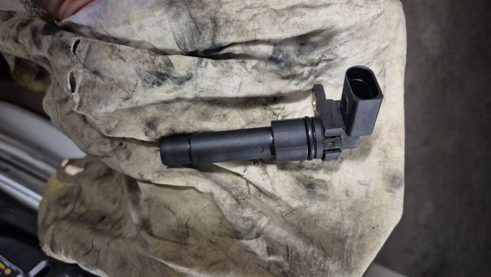

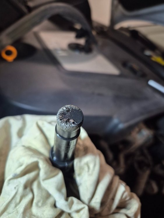

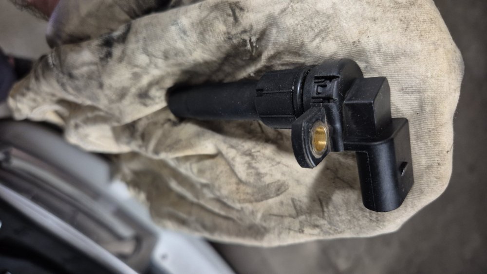

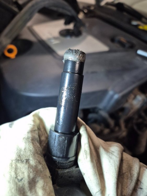

  1. И така, вчера намерих малко време и смених датчика. Спомних си, че при смяната на кутията, на новата беше счупен и си сложих моя от старата кутия - вероятно оригиналния на колата. Е явно толкова му е бил живота. Отново отброява километри и отчита скорост. А още по-хубавото е, че клатенето на нивомера за гориво спря. Явно неработещия датчик е оказвал влияние. Реших да опитам без да свалям нищо и добре че имам дълги ръце, успях само с една ръка да бръкна измежду маркучи, кабели и жила и смених датчика. Загубил съм около 200км, а преди време може би още 100-200, та не е драма. На диагностиката показва 313к, а на таблото почти 308к, та всичко е в рамките на нормалното, под 5% отклонение. А сега само газ!

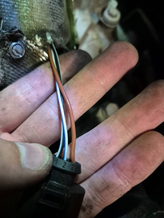

  11. Така, стигнах до датчика. Ако правилно го разбирам (измервам), същия се е споминал. Иначе пусках тест на приборите на таблото с VCDS и всичко работи коректно. Яд ме е, че не започнах от там, ами пипах таблото. Това клатене на нивомера за гориво го нямаше до онзи ден... Прозвънях масата и "+" до таблото с предпазителите, така че кабелите са здрави, в което първо се съмнявах. Не проверих само сигналния кабел до арматурното табло, но реших да приключа до тук за днес, а и датчика е пътник според мен, така че следва продължение.
