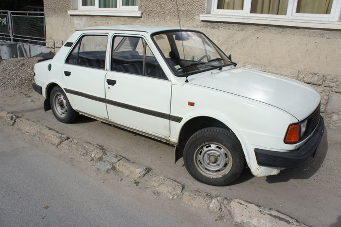

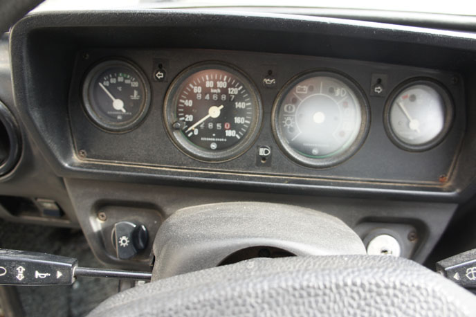

Ето я мойта шкода, за 24те си години е изминала 84000 км и е била постоянно в гараж.
Преди месец и сложих газова уредба Ловато и разхода й на газ е 7,3л. на 100км :)

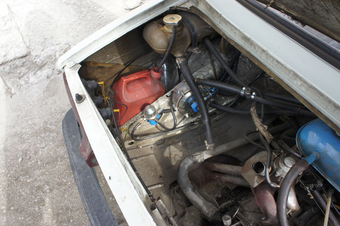

Че не може да вдигне повече от 120 - по принцип на газ пада мощността на мотора. Освен това на снимката не виждам захранване на втората камера на карбуратора с газ. Т.е. нямаш тройник.....

А утре ще снимам по-детайлно двигатела, за да ми кажеш повече за този тройник дали найстина липсва и ако е така дали мощността и не е намалена заради тази липса.
Мерси пак Everlast i Joro :))
На тази снимка перфектно се вижда, че няма тройник. Винта за регул. количеството газ е един и един маркуч отива до карб. само за първа камера. Иначе точно там се поставя тройника и разделя газта за 1ва и 2ра камера, съответно и с два винта за регулиране. Вървежа на колата ти е типичен за "неработеща" 2ра клапа.

Бях при майстора ми дето слага газта, каза че плочката която е върху карборатора е с елипсовиден отвор и по този начин газ влиза и в двете камери :) Надявам се да е вярно.

Явно газаджията, това е имал- това е сложил. По този начин е нормално да не ти стига газта за втората степен, след като отвори клапата, тъй като дозирането е общо.
Грамотно направената уредба, дори и с плочка да е, за двукамерните карб. се прави с тройник, защото дозирането за двете камери е отделно.

Ако плочката е над карбуратора, ти е избрал най- смотания вариант смесване газ/въздух за Шкода.
За други атомобили става, но за нашите, това не е най- удачното решение.
В същност, къде е поставил тази плочка, щото в такъв случай, възд. филтър се повдига и стойките му за закрепване трябва да се удължат, но на снимките не се вижда такова преправяне.
Най- добре Шкодите работят на газ с поставяне на отделни щуцери за всяка камера, чрез пробиване на карб. или с щуцери през възд. филтър, които влизат близо до дифузьора, но и в двата случая се иска по- голяма прецизност при поставянето.
