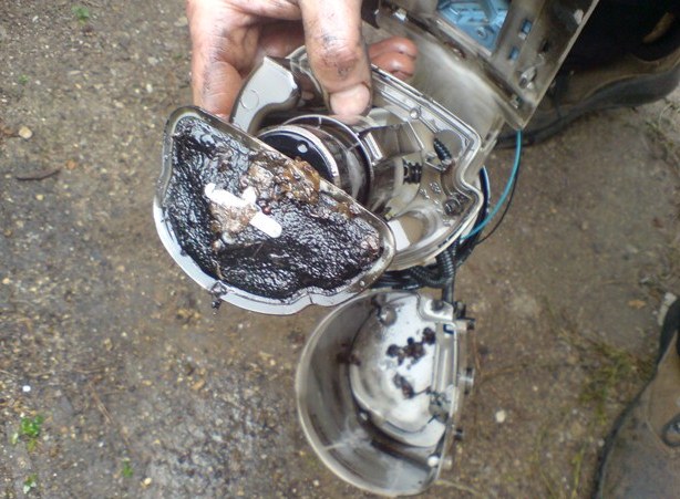

Първо ще се задръсти цетката в резервоара,преди да ти се задръсти филтъра.Незнам защо не е предвидено да се сменя именно в резервоара филтъра.Основно там прави проблем.Да ви постна и снимка...
Тая гной по цедката от какво се получава? Има ли начин да се избегне? Да се зарежда по-скъпо гориво? Дали, да кажем Castrol TDA го изчиства?
Тази гной сие чист парафин според мен . А чистенето е както е показал колегата
