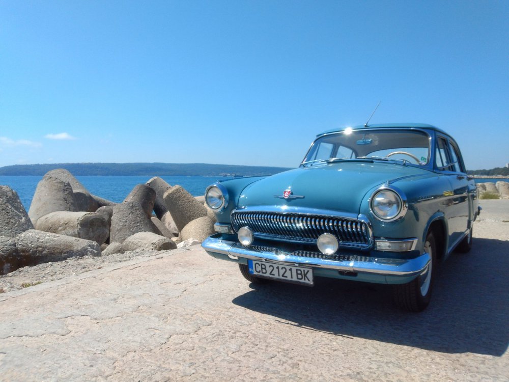

Така се случи, че тая година три пъти успях да доближа моретата с Волгата - Бяло море на Александруполи, после Черно на Варна и най-последно по Южното Черноморие.
Тръпка си е и си заслужава определено. До Бургас си за 4 часа максимум - ако тръгнеш вечер, както ние направихме, ще си е супер. Още повече, Шкодата има хубави фарове и се кара приятно нощем.
