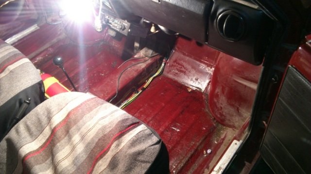

Днес ми остана малко време да се позанимавам с колата и свърших няколко дреболии. Като начало си я закарах до гаража, с идеята да поседи там докато я изчистя от целия антифриз по пода. Махнах мокета, и ватата отдолу, която е брутално напоена с антифриз, сигурно 1-2 кг тежи всяка! Мокета е зле, гумените стелки отгоре направо са изгнили в едно с него, няма отделяне, ще видим как ще го пера, малко да се постопли времето само. Под ватата направо локви има, много мръсотия, за щастие - нито капка ръжда s_flag
Щракнах няколко снимки за архива:
В това състояние я оставих в гаража, малко от малко да поизветрее влагата, оставил съм отворени прозорците, макар и да е студено, след няколко дни ще я бърша и чистя.

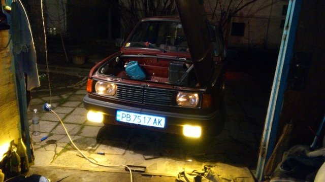

Другото малко нещо, което свърших е, че накрая имам работещи халогени. Както бях споменал на срещата в Пловдив, до единия не достигаше ток. Проследих кабелите, намерих проблема, отстраних го съвсем лесно, и после се оказа, че освен липсващия плюс, на въпросния халоген му липсва и масата :D айде едно ново кабелче - и готово, светнаха! Остана само да направя задния фар за мъгла на отделен бутон, понеже сега се пуска заедно с халогените, ама това - по-нататък.
Страшно ми хареса как светят. Не заслепяват, а на всичкото отгоре и светят супер насочено! И отново няколко снимки за архива:

Сега да сложиш и едни жълти крушки на фаровете. Или жълти балони на твоите. smile035
Гумите на мокета са залепени за него заводски, а кечетата хвърляй, те освен да събират вода и влага друго не могат. Алармата ако ти управлява централно, откачи и само шоковите датчици, ако не управлява нищо просто и прекъсни захранването. Ако прекъсва запалването е ясно.
няма ли да и дойде в повече жълтото ако и фаровете са така? :)

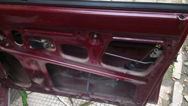

Така, вече на разтворени врати седнах да мисля как да монтирам машинките за централното. Направих го по следния начин - по две малки дупчици на средните греди, да е максимално здрав монтажа, и да може да се спази линията на движение на машинката, за да работи гладко и без изкривявания. Ето как стана на предните врати:

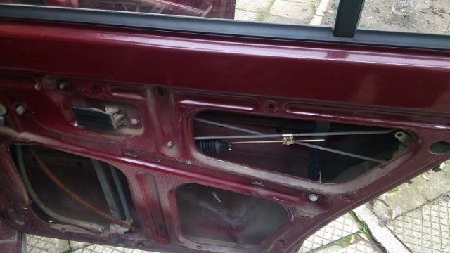

а ето и на задните, там направо като по учебник стана:

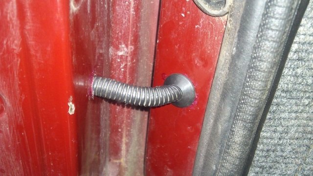

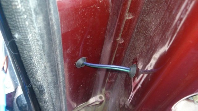

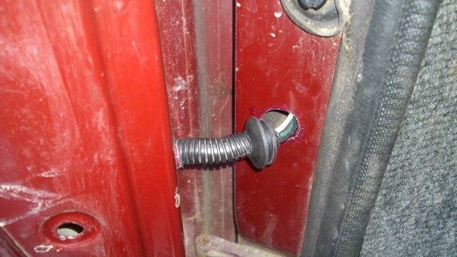

Така, сега следва интересната част. Доста се чудих и маех как да го направя, и един ден, докато случайно си разглеждах един електричарски магазин, решението само дойде при мен. Случайно забелязах едни гумички, които служат за прекарване на кабели през стени. Не знам как точно да ги обясня, затова оставям снимките да говорят сами.
Ето тук е на шофьорската врата. Ползвал съм голяма гумичка, тъй като тук минават 5 кабела. Реших да сложа само на гредата, после кабелите влизат в шлауха, която седи неподвижно вътре в гумичката, и се движи свободно в дупката на вратата. Това се налага, за да не се прегъват кабелите като се затваря вратата. Ето я и снимката:
тук се вижда и как обработвам дупките - като пробия, мажа с лак за нокти. На предишната ми кола така си бях мазал 2-3 дупчици на тавана, които бяха одрани, и 4 години не падна, въпреки времето и автомивките, така че предполагам ще успее да предпази ламарините.
Ето още една снимка на шофьорската врата - движи си прекрасно, гладко и спокойно:
А ето и при почти затворена врата:
При другите 3 врати беше по-лесно, по две гумички и работата заспа. После измислих и начин да скрия кабелите, ама чак като бях затворил всичко вече, така че по-нататък ще го приложа. Ето как са в момента, пак си се прибира кабела навътре и не се сгъва:

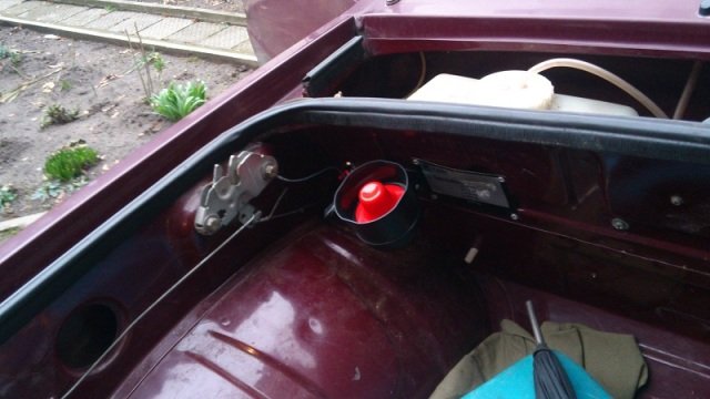

Ето и къде монтирах сирената, вижда се и от къде съм взел маса за нея:

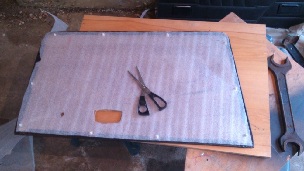

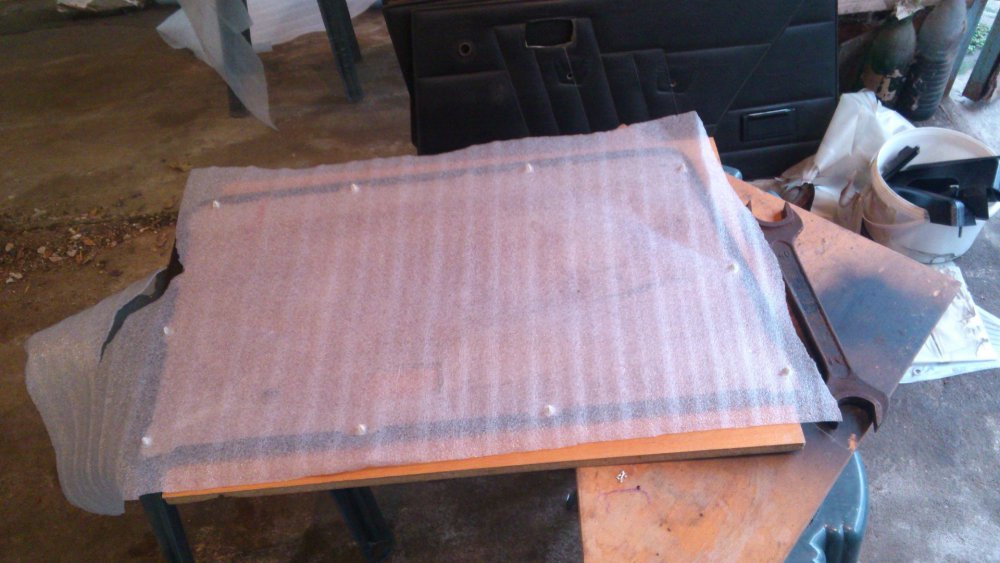

След като се убедих, че всичко е навързано и работи нормално, пристъпих към затваряне на вратите. Както споменах по-рано, найлоните паднаха на парчета. Времето им е разказало играта и не ставаха за нищо. Пък никакъв шанс да затворя корите, без дори малко изолация. Прибегнах до изпитан от мен вече на няколко автомобила метод - изолация за под ламиниран паркет. Бях чел за нея преди n на брой хиляди години във фолксваген форума, после си направих цялата кола тогава по този начин - 3 слоя изолация, по 3 мм, ефекта беше поразяващ преди/след. На 80% ефекта от dynamat и подобните такива изолации, с разликата, че не се лепи и е подвижно, при желание се сваля. Имах малко сънения относно влагата, но пак от опит от старата кола - след 3 години употреба, като си отворих вратите беше същото както когато ги бях затварял 3 години по-рано. Та малко се отплеснах, ето и как протече процеса. Първо налагам върху кората:
после я "нанизвам" върху щипките за монтаж, които са от вътрешната страна на кората, изрязвам с 5-6-7 мм навътре от външния ръб (да не стърчи и да не се вижда, нали...), изрязвам и дупките за отваряне и за ръчката за стъклото:
и след това я слагам на вратата, и по обратен ред на разглобяването, до този резултат:

Брат, дай линк към сайта или името на фирмата за тези гумички, че и аз като го мисля, ще са ми най - големия проблем. Много ме кефи как си го измислил отпред, ама аз до толкова едва ли ще успея. да стигна до варианта ти отзад, пак е ок. Тези манишки с какво си ги хванал? С болт и гайка ли?
Другото което е тези жички да доста тънки, та аз мисля да ги заменя с кабел 2х1мм примерно направо режа всички кабели, слагам ми един след друг и отивам в магазина да взема проводник. лошото е че всичко ще е един цвят.
Гумичките ги взех от Квазер, съвсем случайно ги мернах на витрината. Продавача ми вика, че от 3 години бачка, и аз съм първия, който ги купува :D
Машинките са хванати с болтчета, те си имат дупки за тях, освен това в комплекта си има и разни шини, ама за тези врати няма нужда от тях. А кабелите вярно са тънки, ама не мисля, че е проблем, те са си и те от комплекта, всичко си е с букси, със шлаух на края, цивилизована работа, редиш и сглобяваш :) Смисъл не знам дали си струва занимавката да редиш нови кабели, аз съм слагал такива машинки с техните си кабели преди 5 години и още си бачкат безпроблемно :)

Въпросче: кабелчетата, които си прекарал през гумените тампончета, със силиконова изолация ли са?
Ако не са - след време ще се втвърдят и има опасност да се нацепят.
Предложение: мушни ги в шлаух, и добави малко талк - ще им позволи да се плъзгат по леко, без да се нарушават изолациите.
