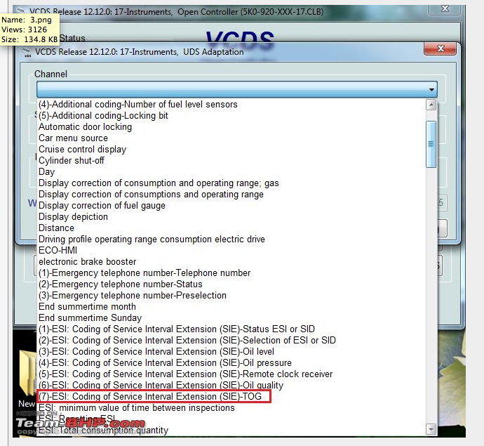

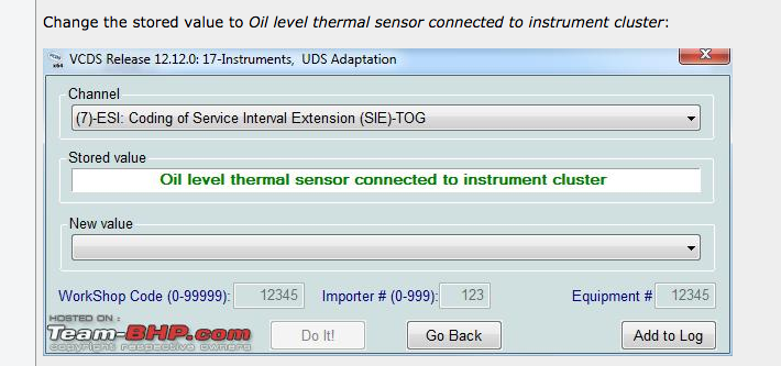

От MFD на таблото изчезна OIL temperature.

Променихме сервизния интервал на статичен и температурата изчезна.
Съответно изчезна и от менюто. Само с кабел се оправя.
