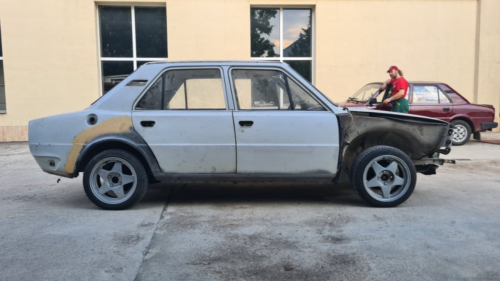

Продължавам с разказа в картинки, и този път постът ми ще е по-различен и няма да е от серията "купе нямаме, заигравки имаме". Този път купе имаме.

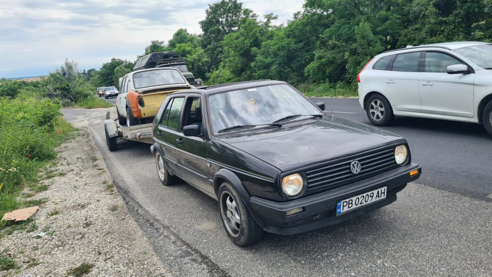

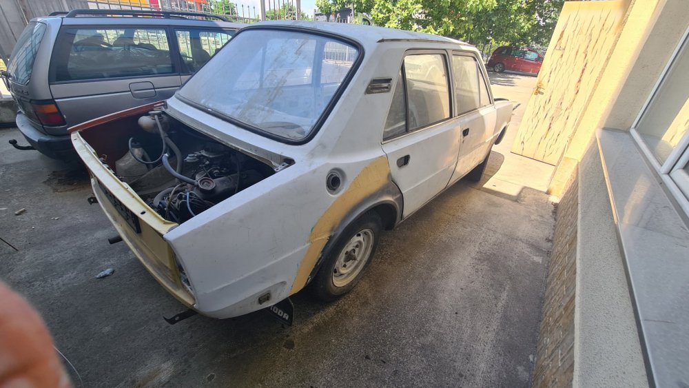

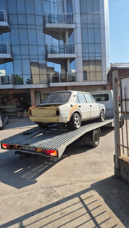

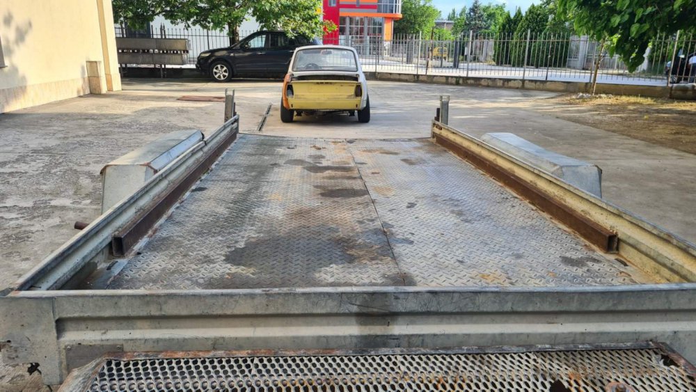

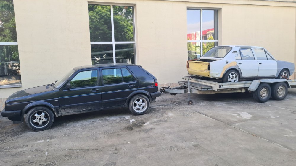

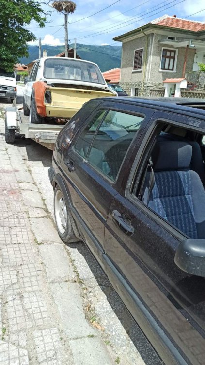

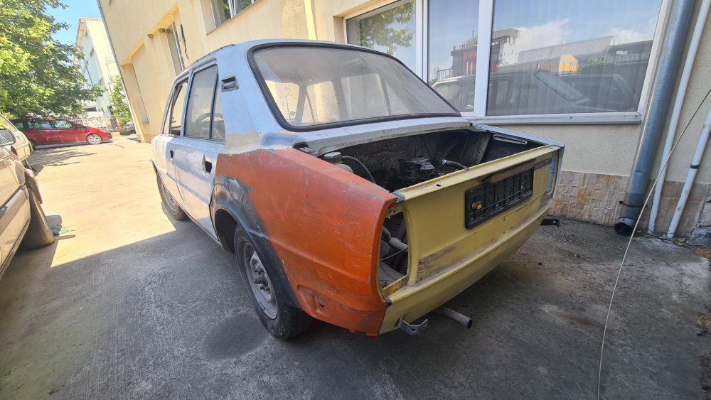

Такааа, по стечение на обстоятелствата, за добро или за лошо, колата си е отново при мен. Недовършена. Точно в дъждовния сезон.

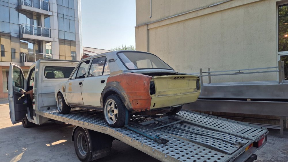

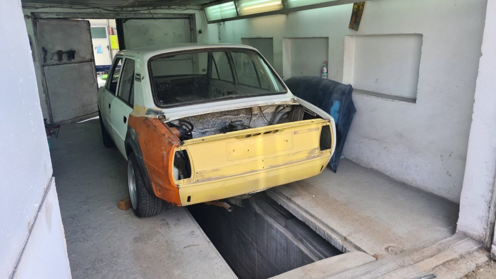

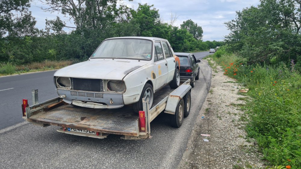

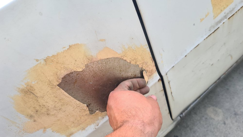

Преди около 20 дни получавам обаждане от бояджията. "Иво, идвай си взимай колата, че си местя халето. Десетина дни ще е при теб, че аз няма къде да я държа, и ще е навън." Всичко хубаво, ама така изненадващо, и аз няма къде да я държа. То и не изненадващо да беше, пак нямам къде да я държа, но това е друг въпрос. И още по-друг въпрос е защо се стига до това положение, една година не е пипано по колата, можеше да се довърши 5 пъти до сега, ама както и да е. Преглъщам явната си нервност и моменталното си избухване, и отивам пеша с акумулатор в едната ръка и туба бензин в другата при тенекиджията. Казвам си "каквото е - това е, избор няма", и започвам да "преговарям" поне да я напръска  нещо, да не я изкарваме на голи необработени ламарини и кит, защото едно е на сухо и проветриво вътре при него, друго е навън под дъжда. Пръска я той с някаква химия и някакъв спрей, и вика "готов си, не я мисли". Трудна работа да не я мисля, да не кажа невъзможна, ама както и да е... Слагам акумулатора, намествам тубата с бензин до мотора, за да влиза директно маркуча от помпата, и започвам да паля. Бам-бум, колата запали, ама гасне:

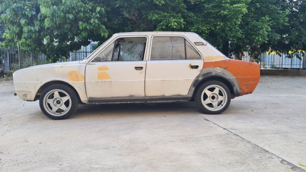

малко настройка и игра с карбуратора и вече имаме празен ход:

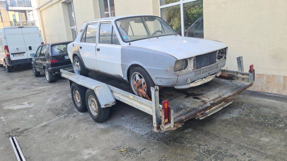

и 10 минути по-късно "щастливият" собственик изминава 500-те метра от единия двор в другия с автомобила си:

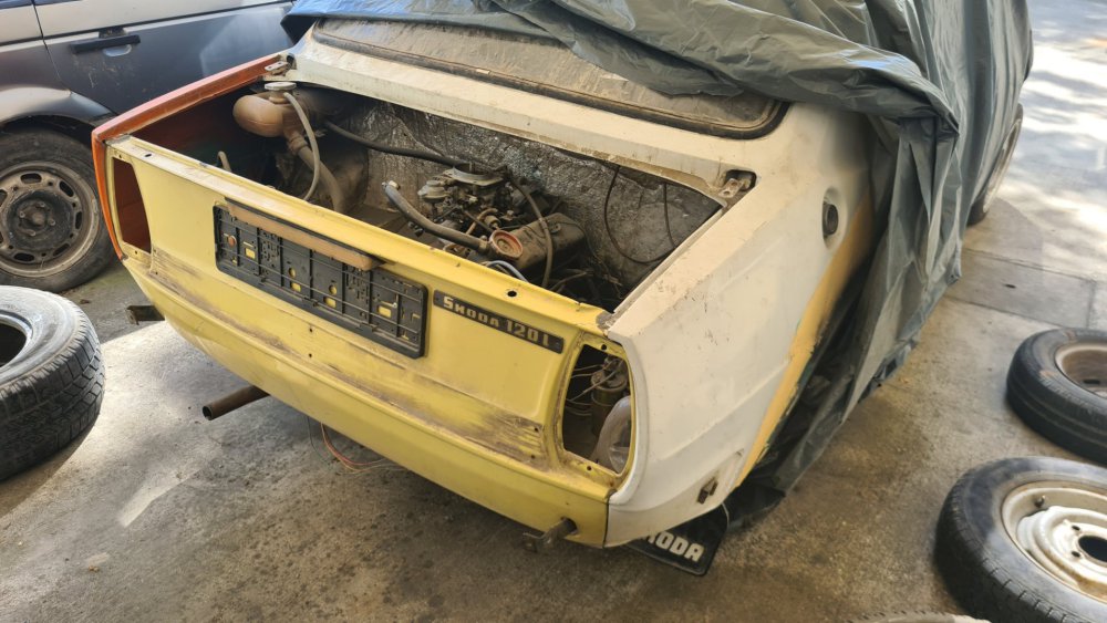

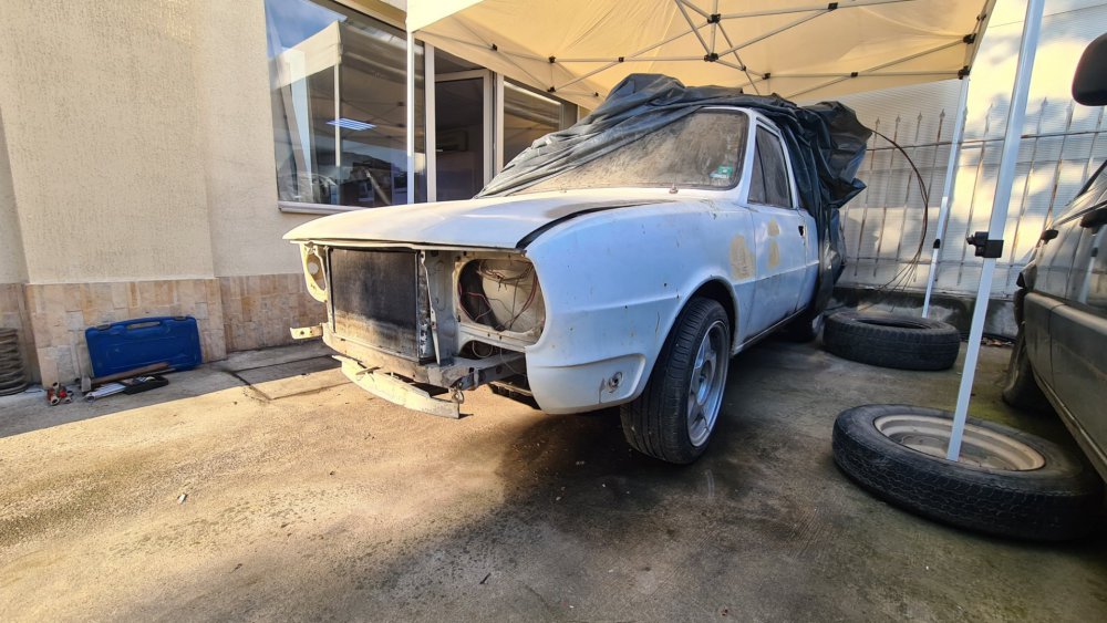

Дотук добре, ако изобщо можем да вмъкнем думата "добре" в ситуацията. Колата си е при мен, и е паркирана на предвиденото и място:

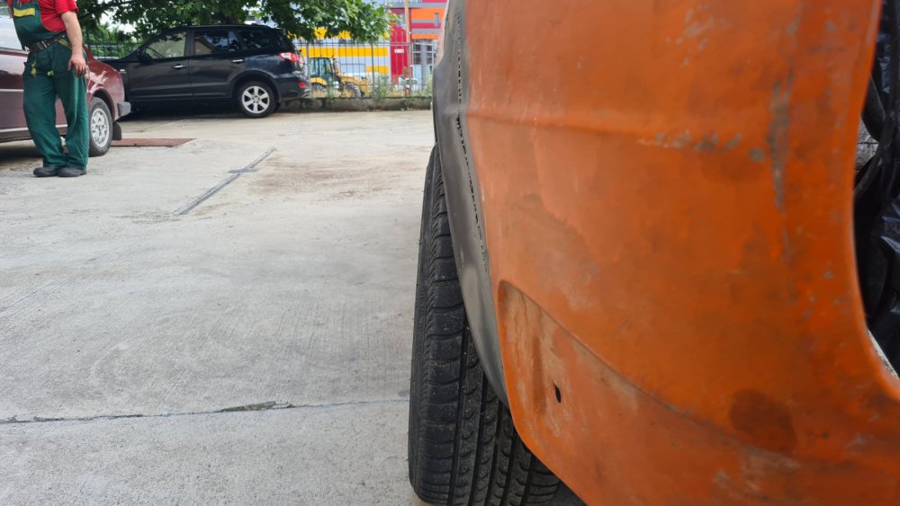

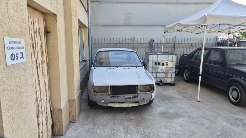

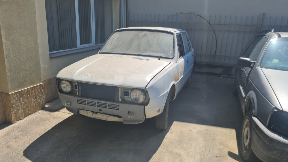

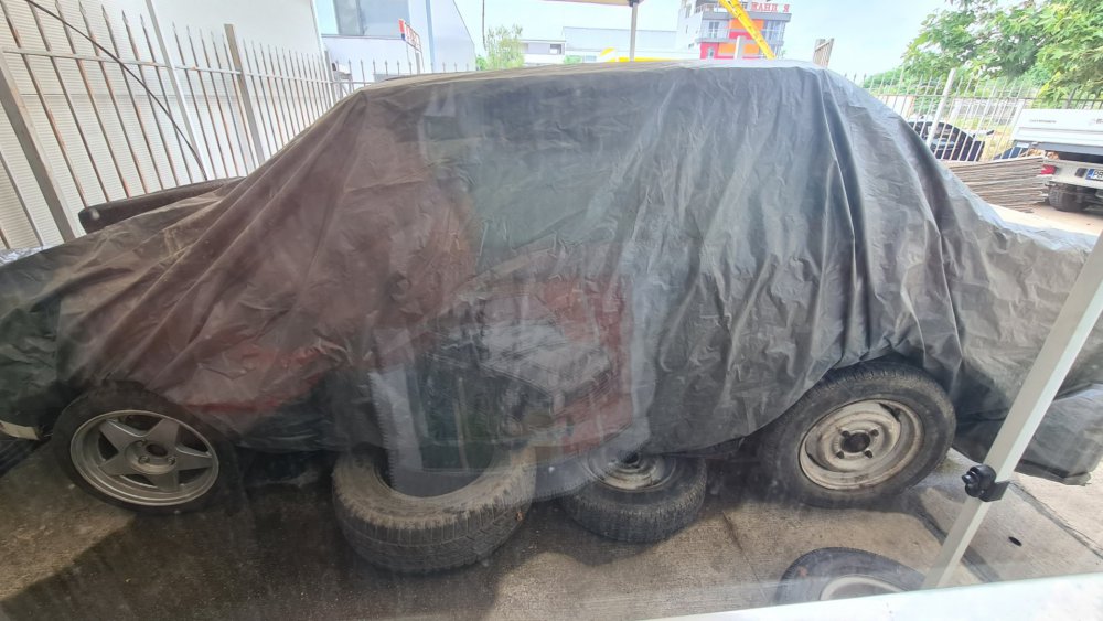

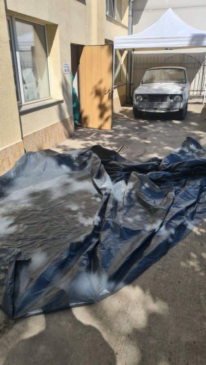

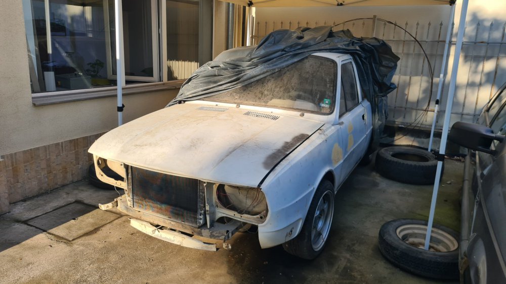

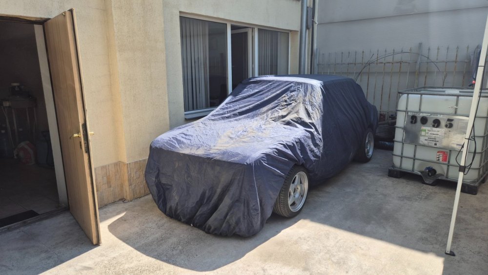

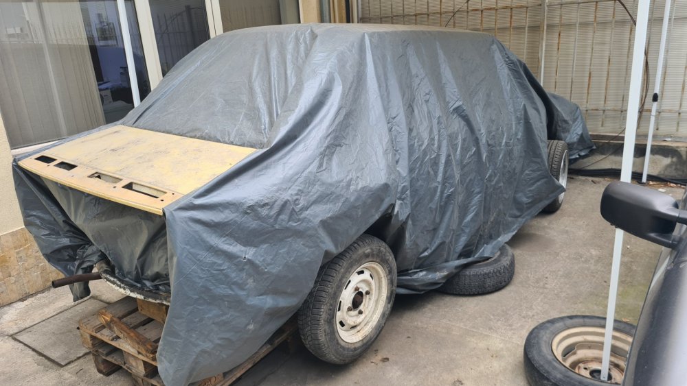

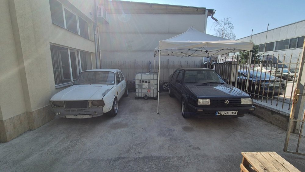

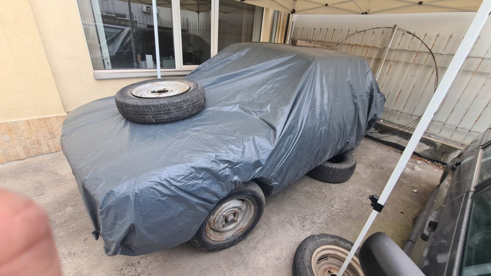

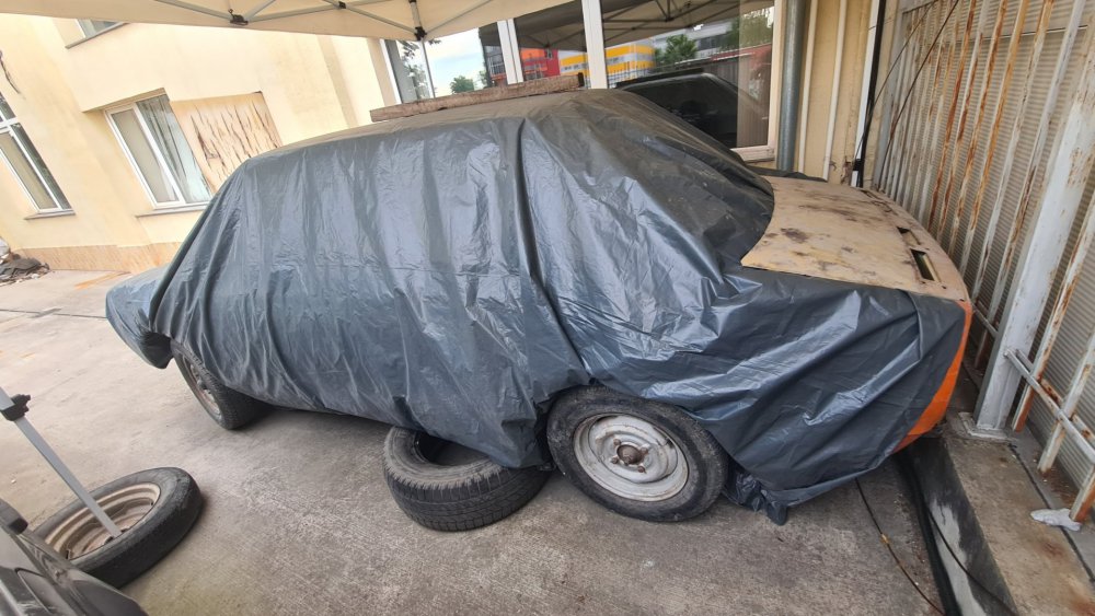

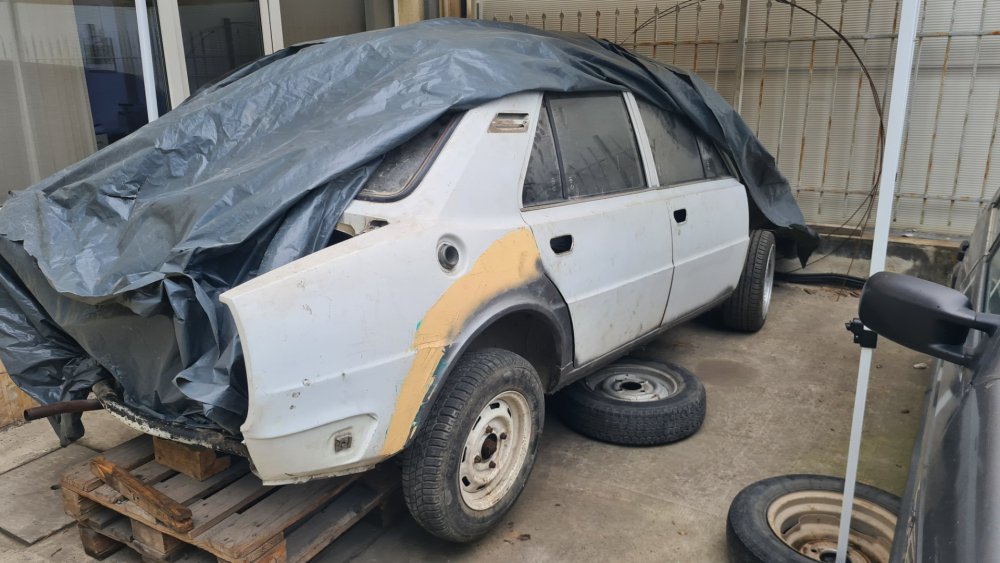

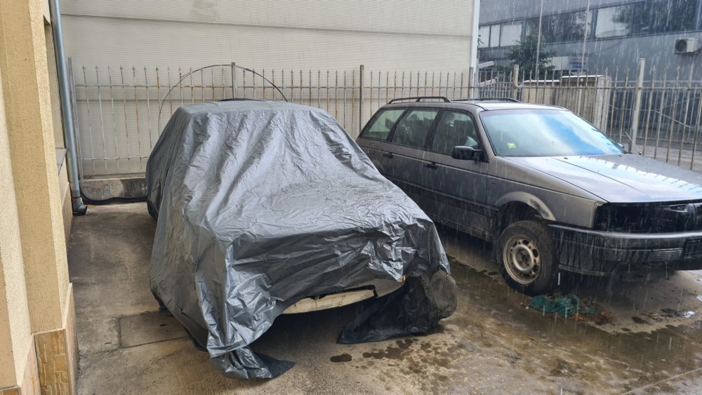

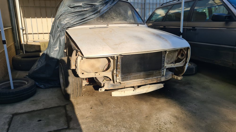

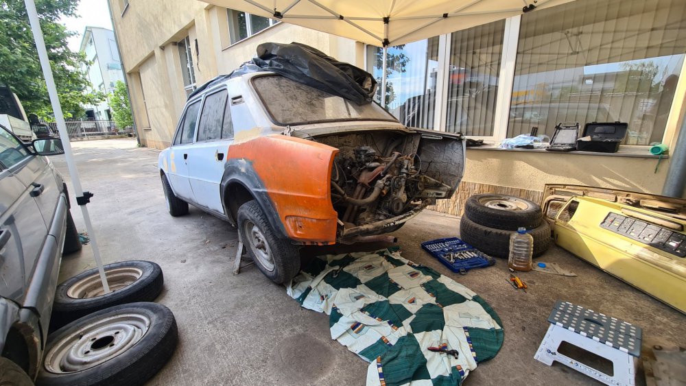

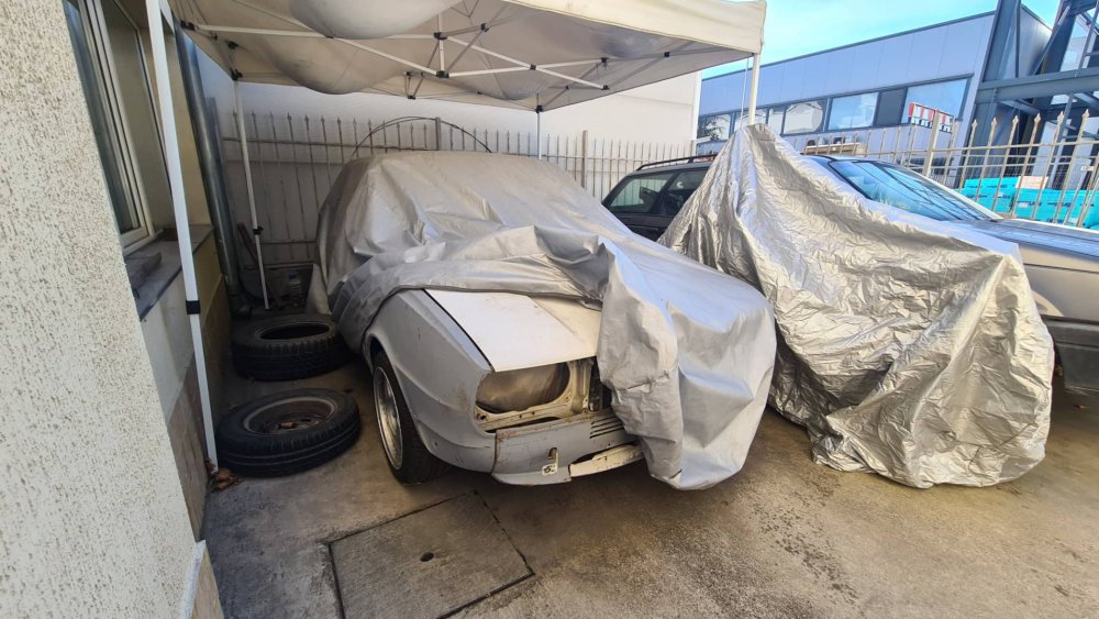

Абсолютно веднага предприех действия по покриването и. Може би не минаха и 15 минути, откакто я завих с найлон, и заваля мъжката:
По стечение на обстоятелствата, шатрата ми не беше в мен и нямаше как да я използвам на момента. Първата нощ я изкарахме само на найлони. На следващият ден още сутринта я разпънах и картинката се промени:

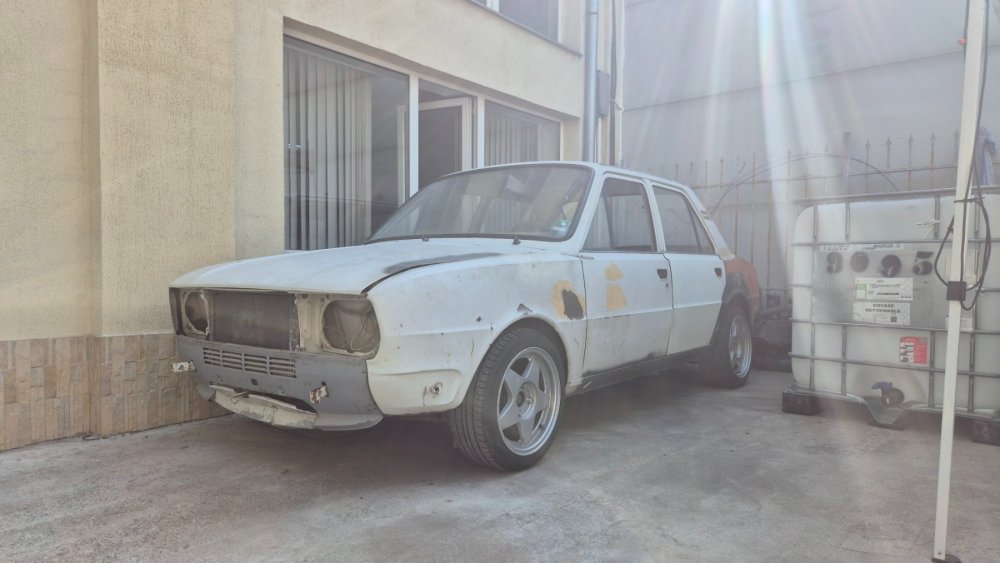

20220601_165747.thumb.jpg.dbb09ace8c766788e9c65b0a16675851.jpg20220601_163525.thumb.jpg.375a30d4acdfb882b564eb33eee09897.jpg

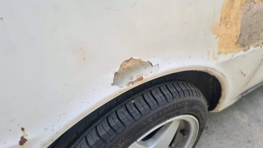

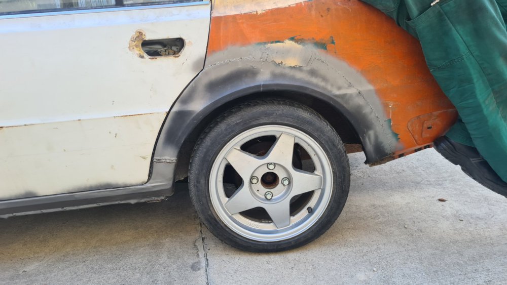

Да, обаче това, че е покрита не ме успокои. Колата беше накичена вече с новите панели, и реших да ги сваля. Свалих си и фаровете, и клата остана с минимално количество открити детайли, и вече се поуспокоих, че съм направил всичко възможно, за да я запазя.

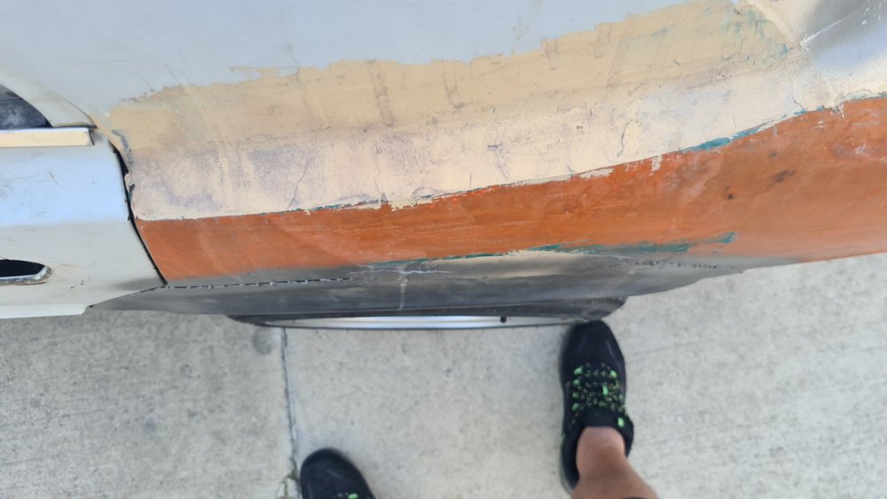

Бояджиите са особено племе, и на снимка да ги видиш, пак са за бой. Няма човек, който е правил коли, да не е страдал. Ето и на мене ми предстои да се захващам с Нисата и не ми се почва. Според мен разумен вариант е да наемеш сухо паркомясто някъде. Така навънка кола на кит не е никак добра идея. И евентуално друг майстор, ако тоя не се хване да я боядиса.
Сега като ти е под ръка и разтурена, не знам дали сме го коментирали, ще ти препоръчам да свалиш водния радиатор и да подготвиш нов или стария измит + да сложиш една усилена перка с дифузор от Фелиция Mpi. Шестлопатната перка с подходящ термодатчик върши чудесна работа. Ще трябва да поизкривиш щангата на ключалката за резервната гума. Малко тегаво идва с дифузора, опира, ама тая дърпалка я я дръпнеш, я не. Гума не се пука чак толкова често.
Също така нищо не ти пречи да зачистиш и обработиш, ако има някаква корозия останала по подкалниците и гредите. На хубаво изчистено и обработено за преобразувател (аз съм фен на Вюрт) - киселинен грунд, акрилен грунд и върху него уплътнител за заварки на шевовете. Отгоре пак акрилен и върху него някакво подподово покритие и може и още един слой боя, за да е в цвета на колата. Това всичкото с четката става без проблем. Бяла боя става дори и най-елементарния емайл лак.
Другият вариант е епоксиден грунд и нагоре уплътнител, подподово, и отгоре боя.
Никой бояджия няма да се старае, обработи си я ти, както ти е на двора и я скрий някъде на закрито и сухо след това.

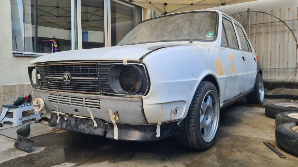

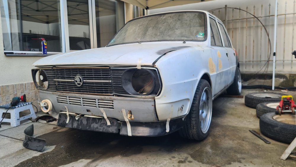

Та така, взех си колата, поне временно. Дали ще я вземе майстора да я довършва - божа работа. Но каквото е - това е.
Положението е ясно - прее*ан съм, и имах два възможни варианта за действие - де седя и да мрънкам, да псувам, да се дразня, и да хейтя, или пък да се стегна, и да извлека максимума от ситуацията, в която попаднах. Не го мислих много, и взех решение какво ще правя.

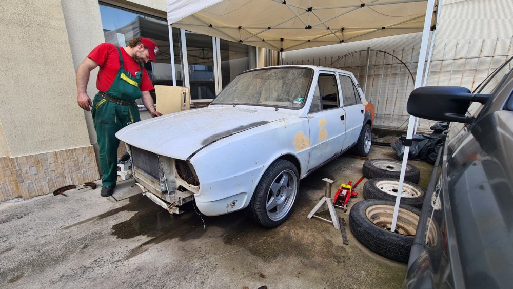

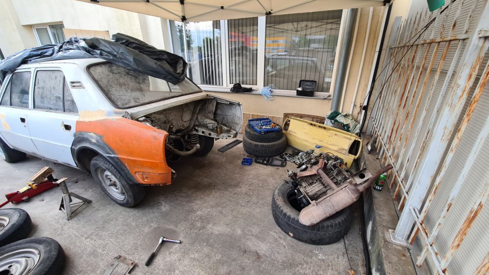

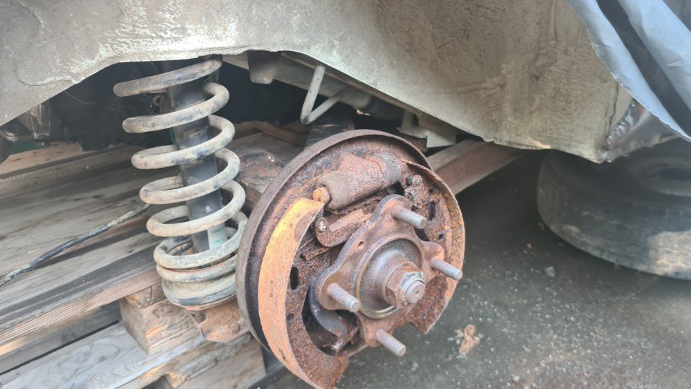

Започвам подред. Понеделник в 16:37 вече бях строен пред колата. Не валеше, затова реших да работя навън. Подпуках я. Тук единственото, което трябваше да направя, е да сменя пружините с по-ниските. Държа да отбележа, че има разлика в дължините на пружините между естел 1 и естел 2. Аз използвах пружини от естел 2, намалени с две витки и половина.

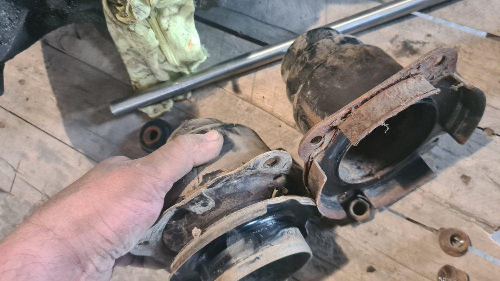

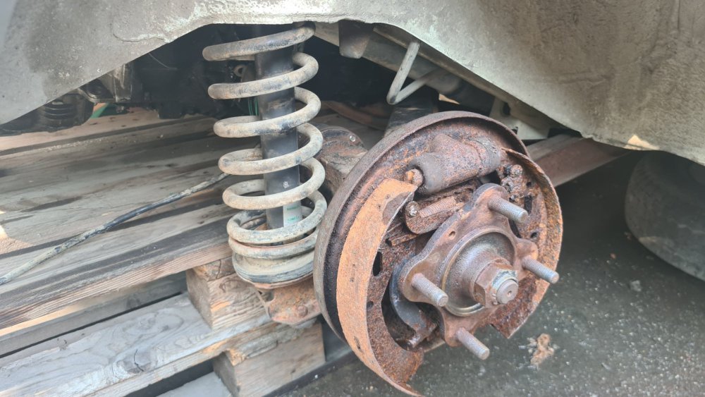

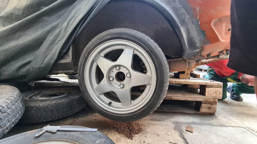

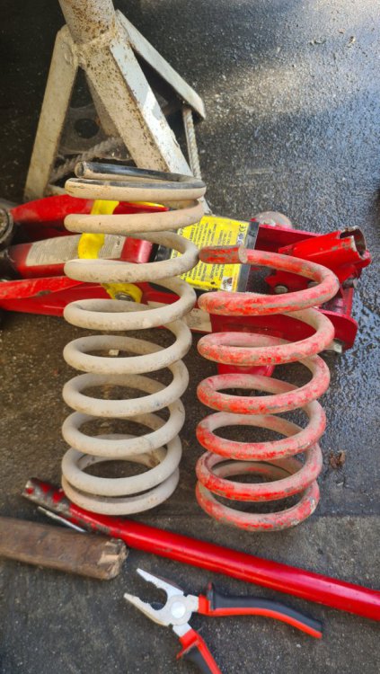

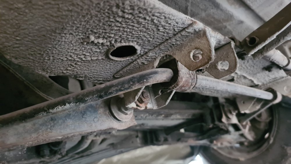

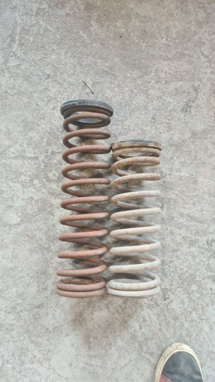

Започнах с огледи по окачването. Имайки впредвид, че колата е седяла 15 години в гаража, без да се кара, очаквах всичко да е леш. С огромна изненада обаче открих, че положението никак, ама никак не е зле. Всичко по окачването е сменяно с чисто ново. Ето малко снимки за да се добие представа:
да, дори амортесьорите са сменяни. Колкото и да са нови, вероятно и аз ще ги сменя, разбира се.
Ето ги и старите и новите пружини:
И вече с монтирани фланци и джанти:
На тези снимки все още не е раздвижена колата, не си е дошла на позата. Но дори и тук си личи, че застават абсолютно перфектно, точно както съм го мислил.  Доволен съм дотук.

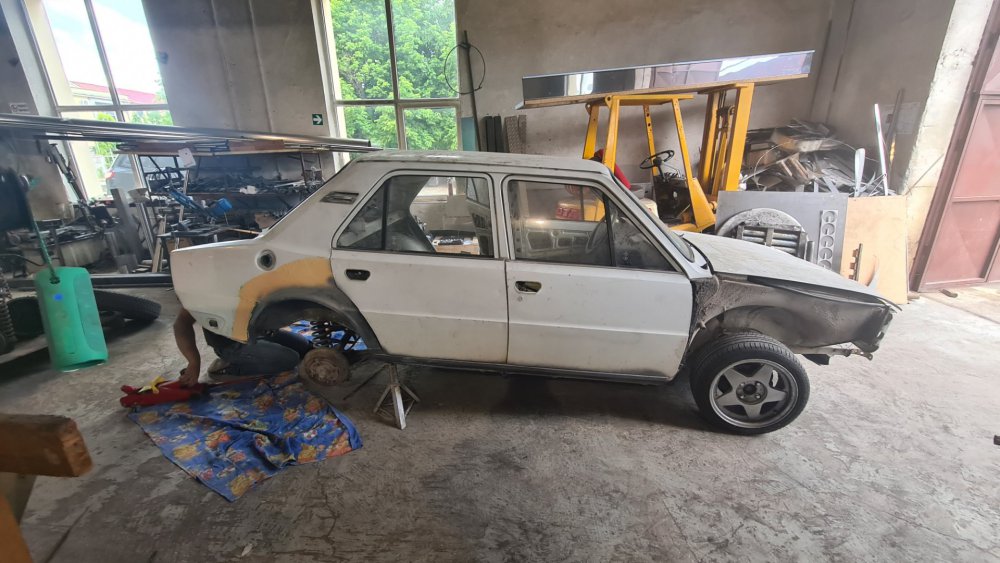

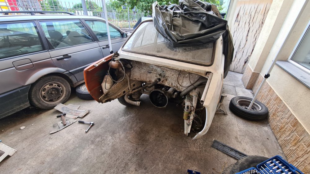

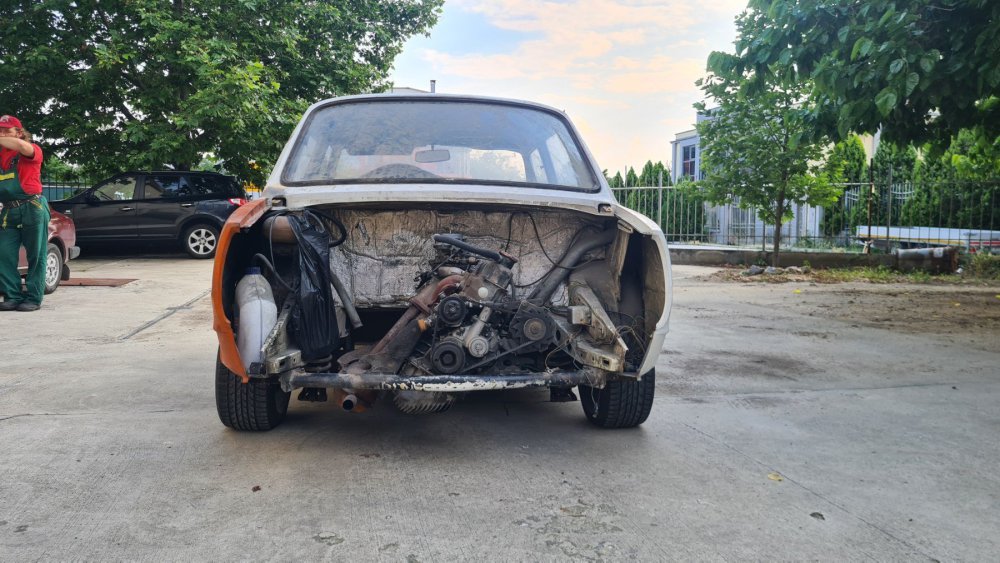

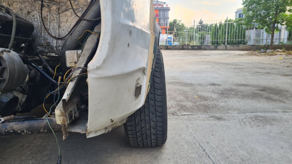

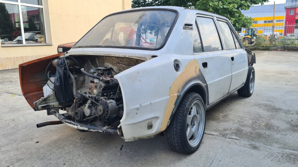

Следващото действие беше да подготвя отзад покрай мотора - да разкача тръби, маркучи и кабели, както и всички пречещи кори, за да сме готови за четвъртъка, когато организирах двама приятели да идват да помагат. Задействах се с чистенето и разглабянето:
Бях набрал добра засилка, и още по светло, някъде към 19, 19 и 30 нещата изглеждаха по този начин:
като за сам човек останах доволен от свършеното. Ето и една бонус снимка, малко "арт" от серията скрап/лъскачка. На всичкото бързане с Биляна, успоредно правех и другата Шкода, подготвях я за събора - масла, филтри, регулиране на клапани, центровка на запалването, настройка на карба, и доооста работа по спирачките:
Така доволен от свършената дотук работа, завих колата и се прибрах.

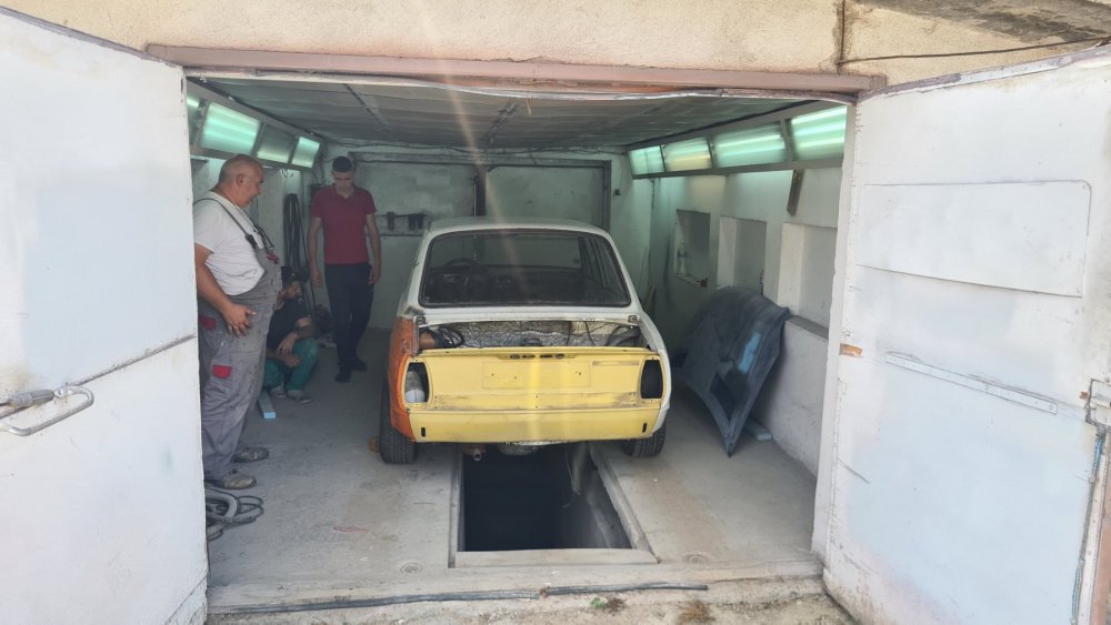

С нетърпение вече чаках да дойде четвъртъка, за да подкараме и задницата. Дойде денят, и в 16 и 20 двама от тримата действащи лица вече бяхме на линия. Натумри се небето, и реших, че ще работим вътре в цеха. Супер, ще я вкараме на ход, но тук има уловка - вкараме ли колата, задължително в 7:00 на следващия ден тя трябва да е на гуми извън цеха - все пак се работи там. Искам, не искам, това е положението - навън няма как да стане с тези дъждове.
В последвалите процеси няма много снимки. Искаше ми се да снимам, но просто не остана време. Работата беше много, закучваха се нещата, и снимки почти нямаше. Започвам с обясненията.
Вкарахме колата вътре на сухо. Отново 3-4 минути, след като я прибрахме, заваля. Точно навреме. Понеже беше преди края на работното време, изчакахме момчетата да свършат,и започнахме. Имам снимки от началото на процеса:

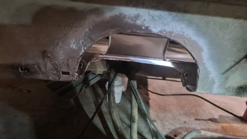

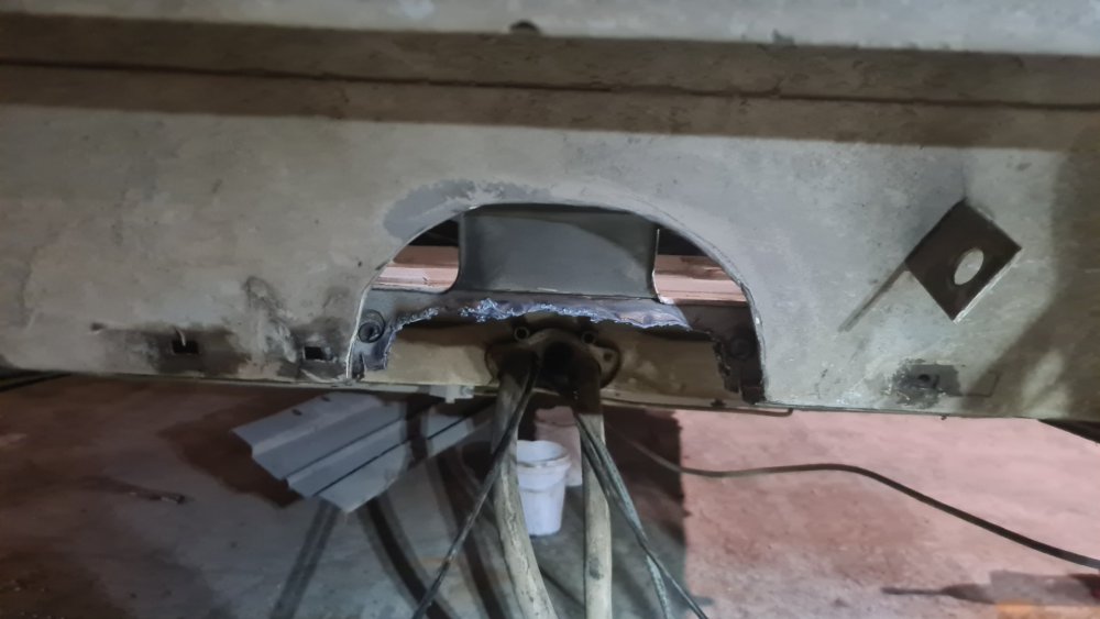

Последваха дълги часове работа. Свалянето беше сравнително лесно, закучи се само резервоара - и двата болта се скъсаха, и се наложи разпробиване и прокарване на нови резби. Излишно е да казвам колко "приятно" се извършва тази операция с главата надолу на тясно пространство :D Както и да е, преминахме нататък. Кутията за акумулатора не я рязахме - директно я отделихме от купето, тя е на пункшвайц, с чук и голяма отвертка работата отне към 25 минути. Дойде сложната част - рязането на моста. Мерене, чудене, телефонни жокери и предварително подготвени снимки от нета, и започнах:

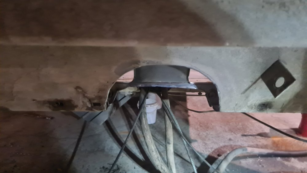

До тук добре. Дойде сложното - дебелата стена на гредата. Отне ми около 30 минути мъки, едно изпускане на шлайфа, и сигурно 1000 майки, за да стигна до извода, че с ъглошлайфа няма да го бъде. Извадих плазмата, и всичко приключи за 2 минути:
Така, плазмата не е най-финния начин за рязане на метал. Виждате какъв резултат даде, но поне оттук нататък с ламелния диск нещата се наредиха много бързо - изшлайфах гредата за 5 минути, че и я пръснах, да не ръждясва:
Не е много право, но е достатъчно за да влиза свободно пет степенната суха скоростна кутия. Ще уточня, че тази дупка ще се затвори с ламарина, но ще е по-нататък - така или иначе в последствие ще си свалям всичко за реновация.
Докато аз се мъчех с дупката, двамата ми приятели трябваше да съберат мотора със скоростите и окачването:
Готови да влизат в купето.

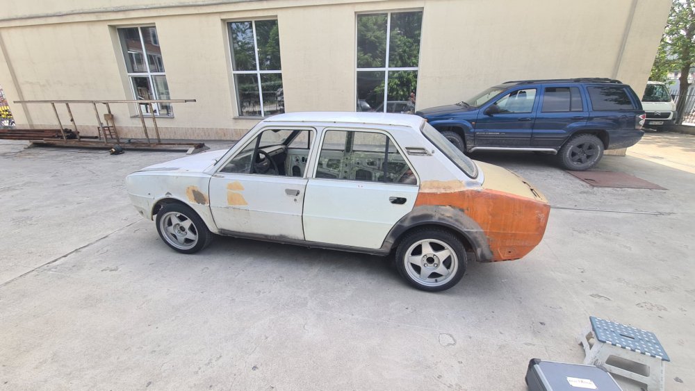

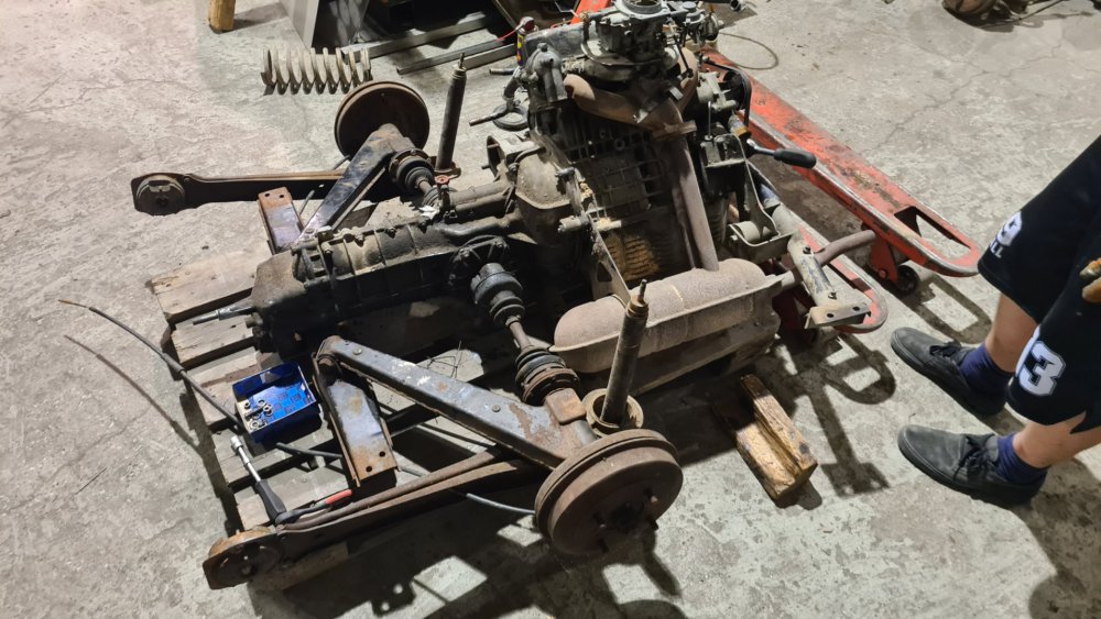

Ето и нагледно промените, които направих - сухото окачване е с доста по-дълги пружини. Реших да не ги режа, а да монтирам стандартна пружина от мокро окачване. Тъй като сухото е с по-високи пружини, съответно и хода на амортесьора е по-голям. Различни са и тампоните в ботуша. След консултации с добри форумни колеги, се стигна до заключението, че с пружина от мокро и тампон от сухо, височината на колата ще дойде горе-долу точно колкото искам:
И тук вече снимките свършват. Продължавам само на разкази.

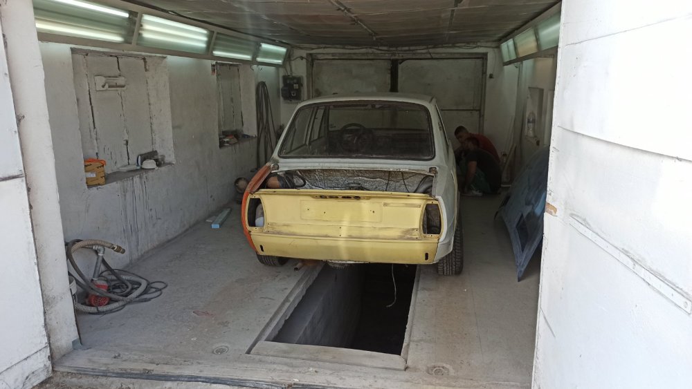

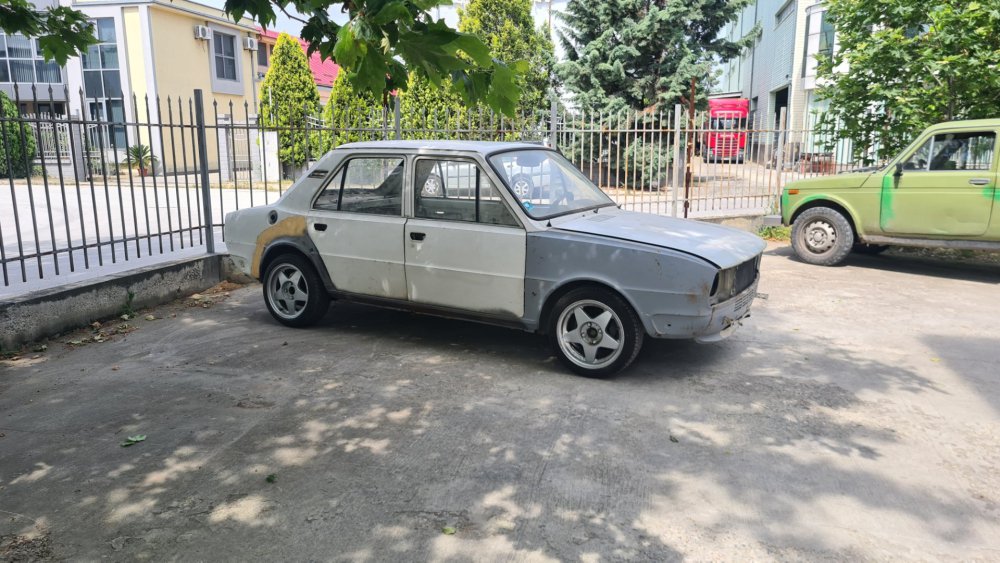

Нещата се случиха, и монтирахме всичко. Монтажът приключи някъде към 2 и 30 сутринта - оставаше само да сложим фланците и гумите, и да я пуснем на гуми.  Да, ама не - барабаните се оказаха запекли. Греда! Освежаването на резбите на шпилките ни отне още малко време, и вече беше 3 сутринта, просто сложихме нейните си гуми, подпряхме я на два палета, и с палетнаха количка я изкарахме навън.
На следващия ден снимах резултата:

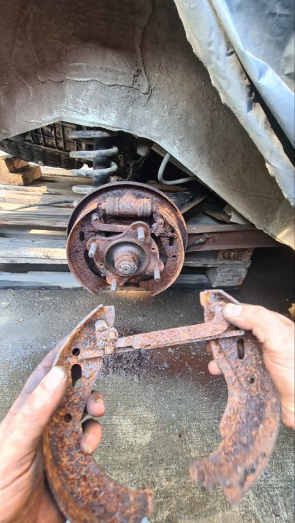

Петъка мина, и дойде събора. Уикенда нямаше как да работя по колата, затова оставих за понеделника. Бояджията не се обади да я взима, поне засега, та имах време спокойно да си довърша започнатото.

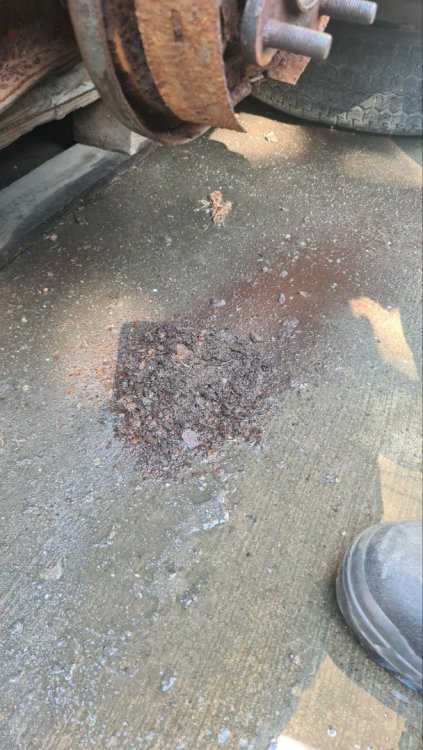

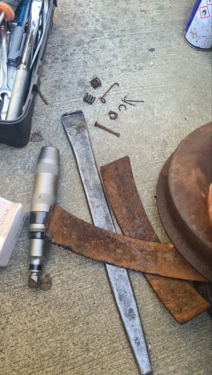

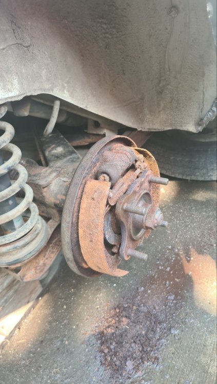

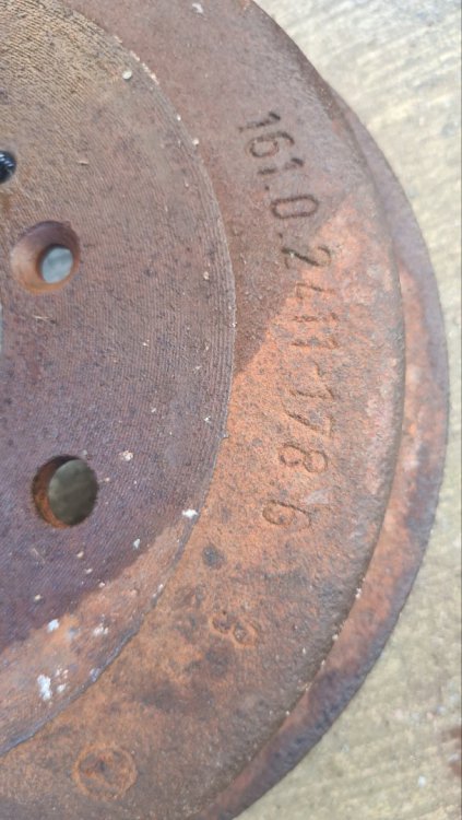

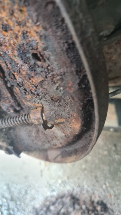

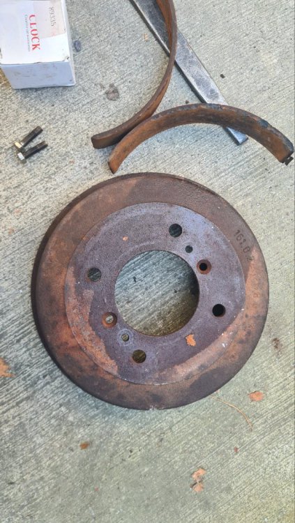

Барабаните не се дадоха без бой. Накладките бяха залепнали, общо взето всичко вътре е мармалад. Ще трябва да се сменя всичко с ново. За да не съм голословен, ето малко ръждиви снимки и археология:
viber_image_2022-06-13_20-06-08-750.thumb.jpg.88aad258942a4eb6714be32511350129.jpgviber_image_2022-06-13_20-06-08-460.thumb.jpg.f2281b2ed4301a21f85ea107732c300f.jpgviber_image_2022-06-13_20-06-08-577.thumb.jpg.ff8b16ac186db7f6f7cc7193836b2dee.jpgviber_image_2022-06-13_20-06-08-336.thumb.jpg.e0489bbc338da5db3cc91426fc505ef0.jpgviber_image_2022-06-13_20-06-08-414.thumb.jpg.dad7546677b4ed38969c766e70c71a3a.jpg
viber_image_2022-06-13_20-06-08-218.thumb.jpg.e51bc818f214e33ab15f34b66855cd42.jpgviber_image_2022-06-13_20-06-08-924.thumb.jpg.9f06f56f2a8fb4aba019c811fbe8facf.jpgviber_image_2022-06-13_20-06-08-875.thumb.jpg.7601cf544774563b5b4365abb185b805.jpg
И номер на барабана, ако на някой му е нужен:
Ок, ръжда много, но пък за сметка на това се движат леко и гладко. Единия лагер леко хрупа, но така или иначе всички ще бъдат сменени. Дойде най-дългоочакваният момент - да я пускам на гуми. Сложих фланците и джантите:

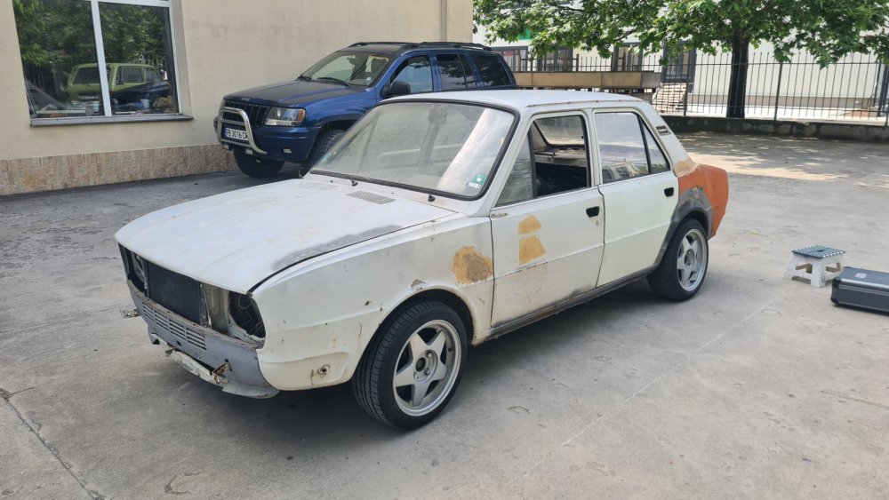

и хайде вече на земята! Движи се изключително леко, сам си я бутам без проблеми. Изкарах я нашироко да видя стойката:
viber_image_2022-06-13_20-06-10-063.thumb.jpg.d912561943b22fc2e153d961d0938ad2.jpgviber_image_2022-06-13_20-06-09-341.thumb.jpg.22d6a93125a582725d53925b2920f2c6.jpg
Останах изключително доволен! Все още изгледжа малко висока, но да не забравяме, че в момента е абсолютно гола вътре, нищо не тежи. Сложих по 60 кг тежест да видя как седи (качи се колегата на калника) и се успокоих, че като я наредя, ще си дойдат нещата на мястото:
Вероятно ще иска и още малко сваляне надолу, но това ще е в последствие. За сега целта е изпълнена - дойде си на стойката, по която да се довършат издувките на калниците.
Изключително съм щастлив, понеже многото ми мислене, смятане и натъкмяване е дало перфектен резултат - гумите седят прекрасно, не стърчи, смея да кажа, че става по-добре, отколкото на Ръсти. Наклона на задните гуми също е точно както си го представях. Ето и нагледно:

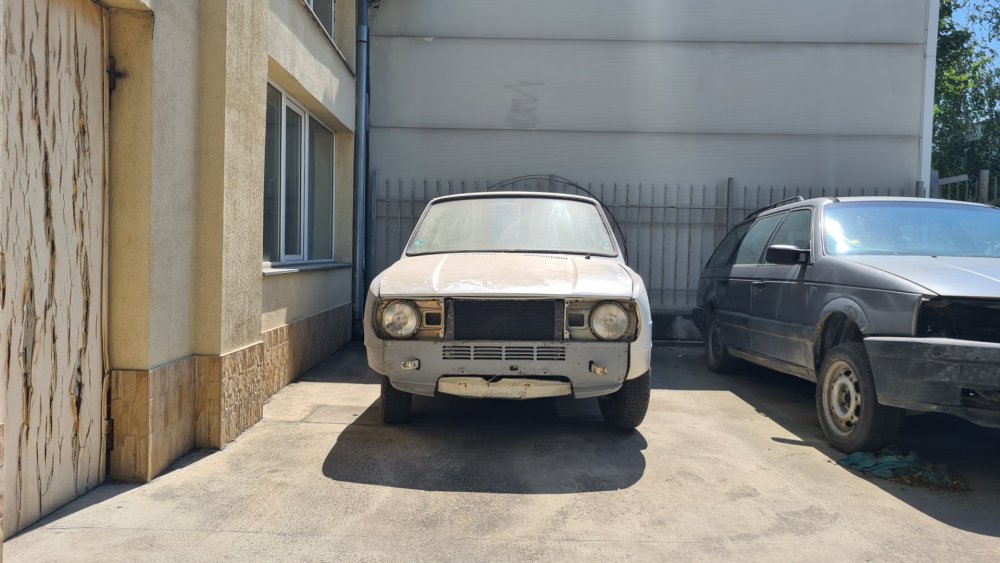

Определено става интересна и знам, че няма да остане така, но без броня даже ми седи по-агресивна.
Колко място има за радиатор и перка? Говоря и за размери на радиатора и за дебелина с перката? Питам, защото нещо ми хрумна и искам да ударя една мерка преди да ти кажа.
преди 3 минути, Logrus написа:
грубо около 40мм може да шава назад радиатора с перката, ако му се осигури тунел за големия маркуч, в момента той ограничава. Така ще има място за втори радиатор, и при правилен подбор - двустепенна перка
и на мен ми харесва без броня, но като наредя хром елементите навсякъде, ще си я търси, сигурен съм :D

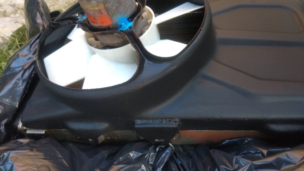

Преди няколко дни, ако трябва да съм честен, малко се стреснах от тази гледка:

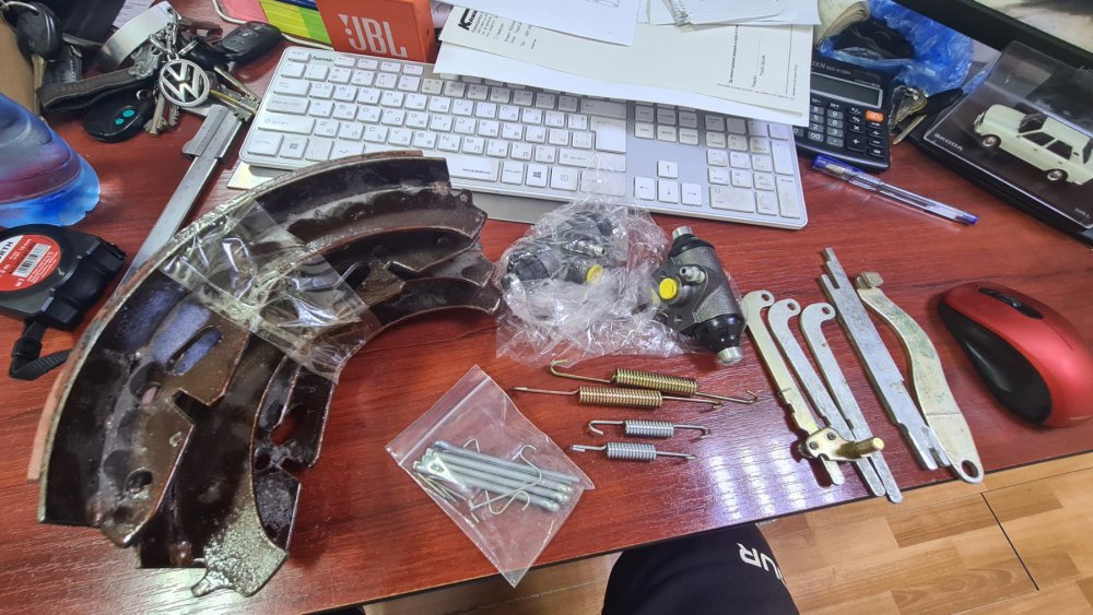

И макар да знам, че не е нещо страшно, и че всичко е поправимо, реших да не чакам до момента, когато ще стигна до рециклиране на барабаните, и веднага поръчах каквото има налично. Общо взето почти всичко е налице, две от планките липсват, но в случай, че не могат да се използват старите, ще си произведа нови. А и в склада освен целите мостове, имам и няколко барабана по палетите, както и от разните мазета и гаражи, от които съм получавал подаръци, та със сигурност имам поне по два комплекта от всичко. Но предпочитам да не правя компромиси, и каквото има ново - слагам ново.
Ето ги и новите благинки вече на бюрото ми:

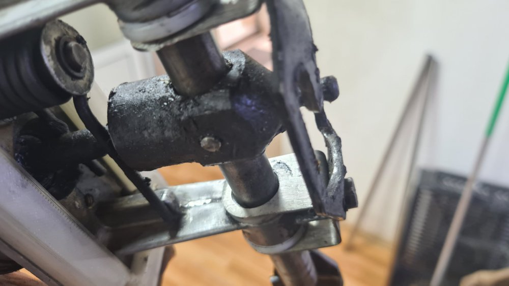

Правя поредно включване по темата със следващия възел, който претърпя ремонт и подобрение. Става въпрос за механизма на скоростния лост.

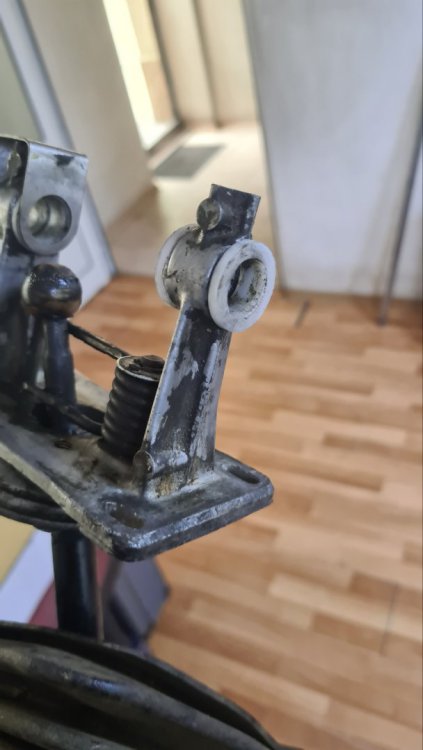

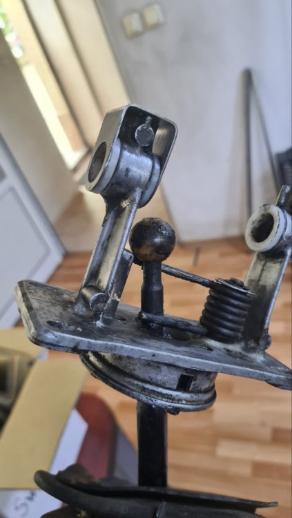

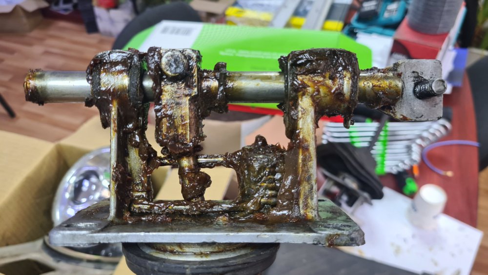

Както всички задномоторни потребители, така и аз, рано или късно се сблъсквам с проблема "тракащ скоростен лост". Проблемът се явява поради износване или чупене на пластмасовите втулки между оста, задвижваща привода, и самата стойка на механизма. На червената Шкода ми трака от известно време, и е много неприятно. И затова тук, при Биляна, реших да се справя със ситуацията още преди монтажа на механизма.
Втулки отдавна няма по магазините, затова единствения вариант е да си ги произведем сами.

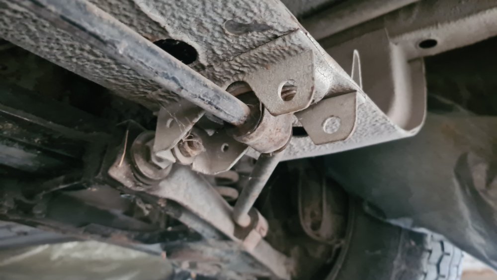

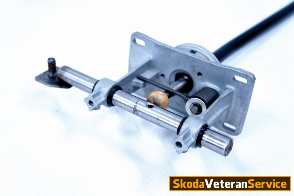

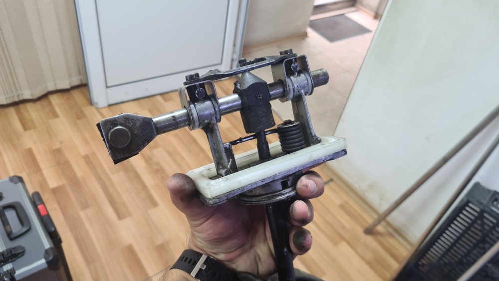

Другото, което някои от вас може би знаят, е че механизмът за 5 скоростна кутия е различен от този за 4 скорости. Има разлики в стойката, има допълнителна планка, монтажът му е огледален, освен това е дистанциран от купето поради различния ход. Съответно и втулките оригинално са измислени по друг начин, и разучавайки в дълбочина нещата, стигнах до извода, че не са по-добре измислени, а напротив - по чупливи и ненадеждни са.
Прилагам две снимки, за да се добие някаква представа какв точно говоря.
Първата е на четири степенен механизъм (това свалих от Биляна, омазано е в грес, предният собственик явно е бил много предпазлив и е прекалил с мазането):
виждат се втулките, както и скобите, които ги държат. Вижда се, че от едната страна втулките са по-дълги.
Втората снимка е на пет степенен механизъм с оригинални втулки:

набива се, и се разширява. По-тънка пластмаса, по-чуплива, освен това при износване директно се изхлузва от оста. Съответно много рядко вече може да се намери петстепенен механизъм със здрави втулки.

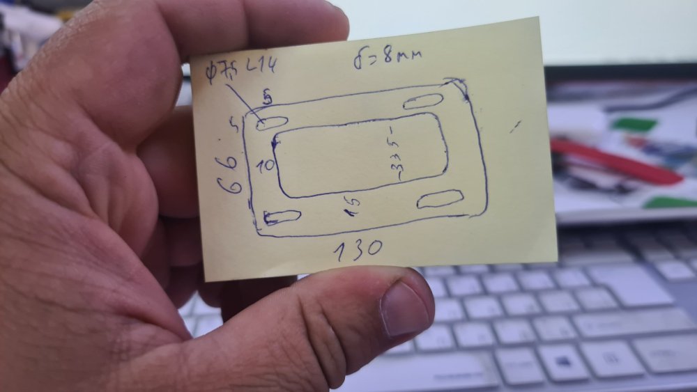

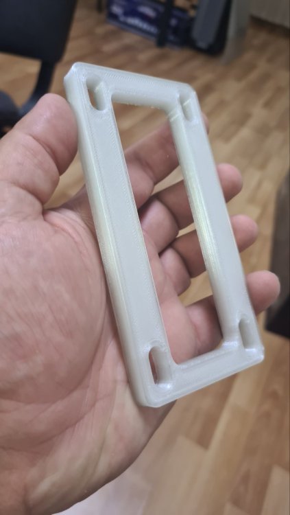

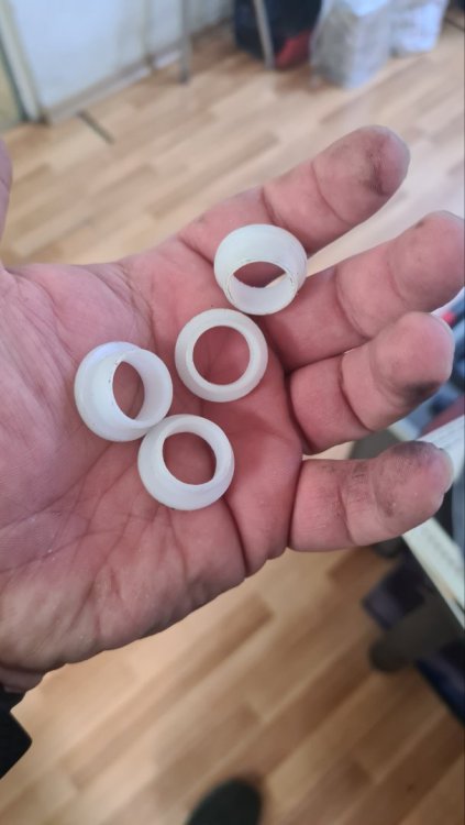

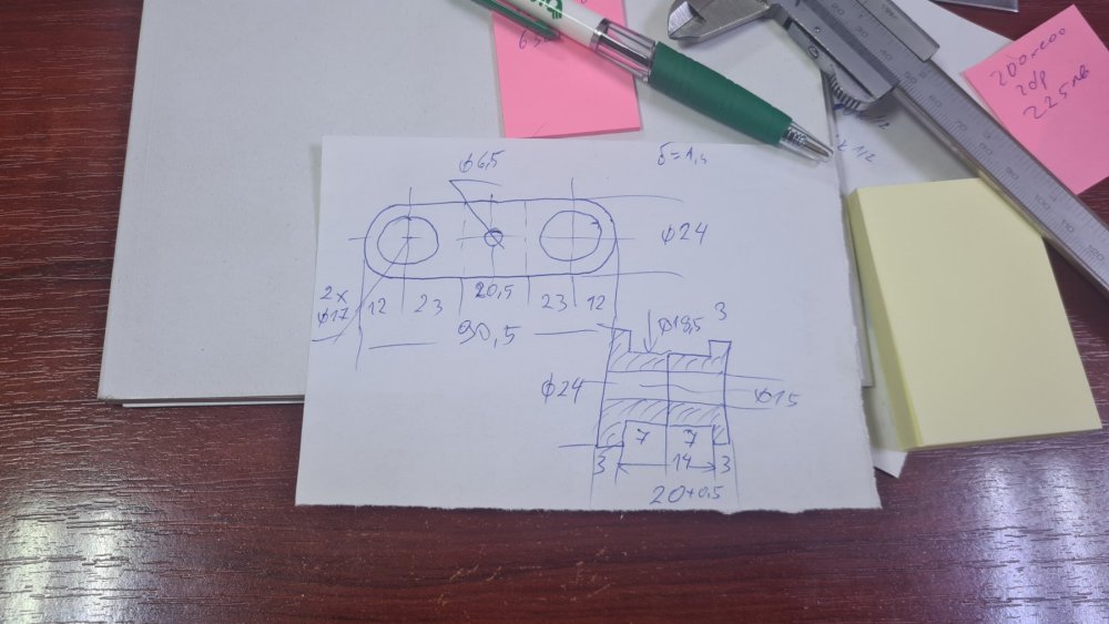

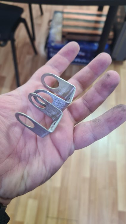

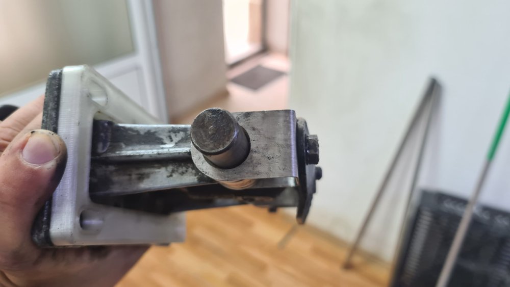

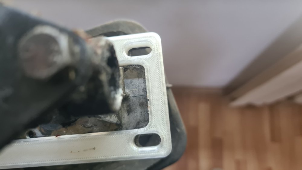

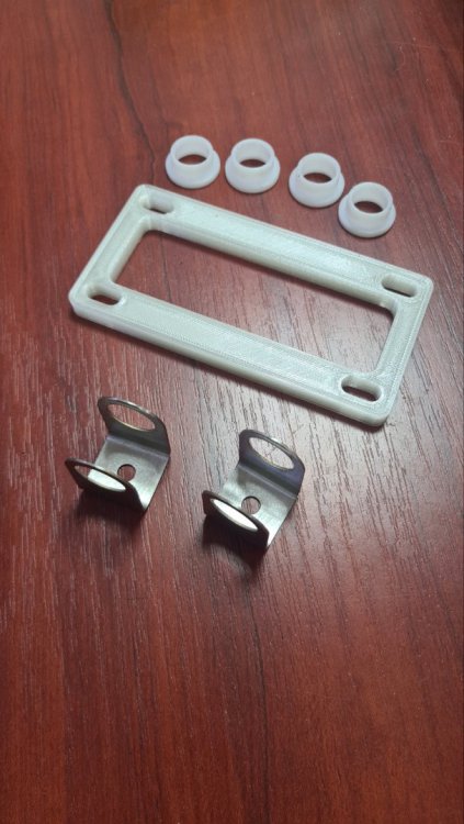

Взех решението да се произведат втулки от по-здравия тип, както и скобички за ограничаването им от изпадане.

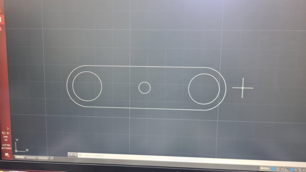

И тук имах право на избор - можех да ги произведа на 3д принтера, даже щеше да стане елементарно, и много бързо. Реших да не рискувам, и ги произведохме на струга от полиацетал. Месинг/бронз в случая не е подходящ, точно заради тракането. Полиацетала е мек, обира вибрации и шум, в същото време е много издръжлив на триене.

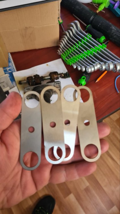

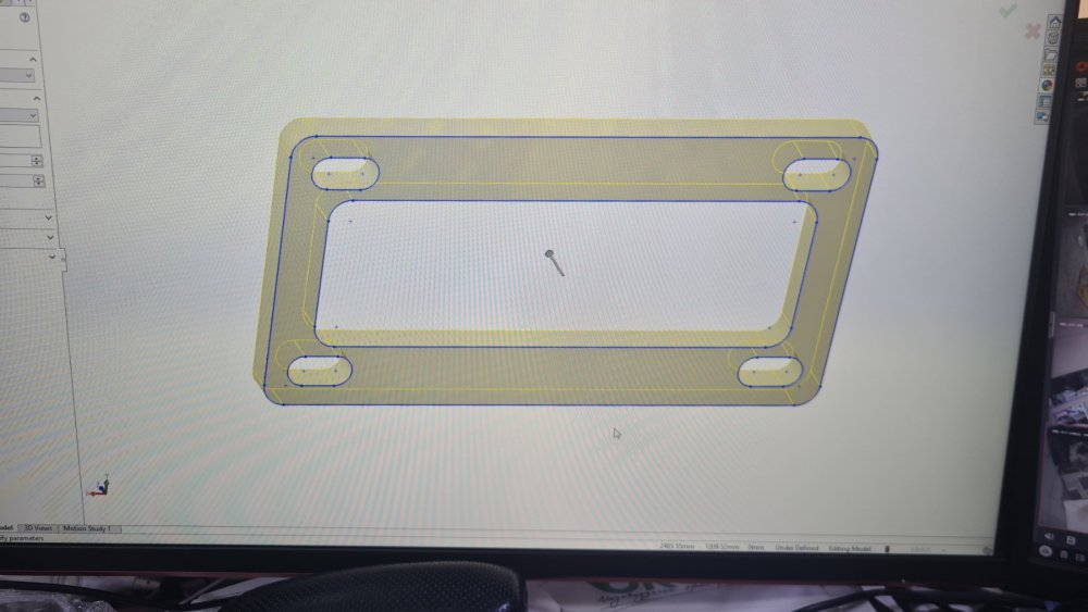

На чертежа се вижда и планката за закрепване, която изрязах на лазер от 1мм неръждаема ламарина:
viber_image_2022-08-26_09-58-39-423.thumb.jpg.683e7b1a359f2a00e044cc3d7a5cd402.jpgviber_image_2022-08-26_09-58-57-870.thumb.jpg.c5740fc41caa0655669c64f37b1d223e.jpgviber_image_2022-08-26_09-58-57-902.thumb.jpg.78838fe0982170ac7fe6c079f9328974.jpg

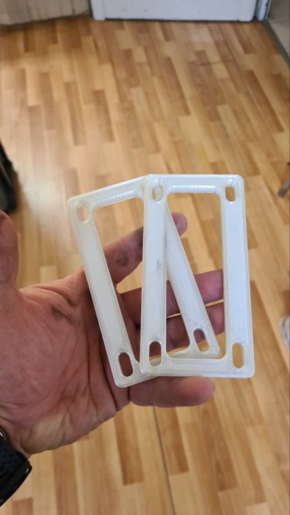

Последното нещо, което остана да произведа, беше дистанциращата планка. Както споменах, поради по-дългия лост, целият механизъм трябва да се изнесе нагоре с 8мм, за да може оста и привода да са в една равнина, съответно да работят по-гладко. Това не е задължително, но в крайна сметка държа да правим нещата по правилния начин. Планката реших да изработя на 3д принтера. Смятам, че материалът е достатъчно здрав, за да издържи макар и лекото натоварване. Отпечатах я на 100% плътност, и стана много здраво. Ето процесът:
viber_image_2022-08-26_09-58-38-932.thumb.jpg.ebd6fcd3bd0fcf66454a3d5307558763.jpgviber_image_2022-08-26_09-58-39-798.thumb.jpg.b0e513dcc4521359bc0738773e5e9a2a.jpg
Съответно оставих дупките малко по-широки, за да имаме право на грешка:
И така, вече имаме пълен комплект за смяна на втулки на механизъм за пет степенна скоростна кутия:
Направих два комплекта от всичко, описано по-горе, един за мен, и един за Данчо @roodnb, който се надявам скоро също да се похвали с монтаж :)
Остана самият монтаж, който е елементарен:
viber_image_2022-08-26_09-58-40-145.thumb.jpg.56e9771f69583bcf25a8d8bc92d33d84.jpgviber_image_2022-08-26_09-58-40-330.thumb.jpg.97f60425dd682a8caaf461e4888f5ce7.jpg
Разбира се, оставил съм дупките на планките по-широки, за да не опират при движението на оста:
Всичко е сглобено, оста се движи и в двете посоки без усилие, върти се във втулката без усилие, общо взето съм много доволен от крайния резултат.
Остава да се монтира към купето и да се върже с привода.
  • Одобрявам 10
Нямам търпение другата седмица да сглобя и моя , че горе долу само той остана от пъзела ми ?
станали са брутално добри , да не кажа , че ако се разчуе , ще има бая хора желаещи
Преди 4 часа, roodnb написа:
Аз се записвам за 2 комплекта планки и втулки!
Иво, чак сега, след това подробно описание разбрах за къде са било тези "ламаринки" ? Всичко се е получило ОЕМ+, както винаги! Поздрави за идеята и за реализацията!
Преди 17 часа, SKODA 105 RS написа:
За моята недей да предвиждаш. Преди време/в темата пише/ ги смених с нови оригинални втулки от магазина. Механизмът е обслужен. Поне докато е кола няма да има проблеми там. :)

Днес се навършват 2 години, откакто притежавам Биляна.
Мислех да и духам свещички, но също така отбелязваме и 15 месеца застой, така че ще пропусна. Нямам думи да изразя разочарованието си от несериозността на племето на бояджиите.
Но въпреки всичко, аз си я тача, и си я харесвам, и си чакам момента да я подпукам след боя :D
Ето я как си седи тъжно вече почти 5 месеца пред прозореца ми, след като бояджията ми я върна уж за малко:
преди 45 минути, __smirnoff__ написа:
Значи, продължаваме да търсим бояджии. Така ли да го разбирам?

Първата точка я отметнах сравнително лесно - имам голф 2, за който реших, че ще е влачещата кола. Беше и там леко приключение с намирането на теглич - оказа се трудна работа, в крайна сметка не успях да намеря и да си купя, а монтирах един временно, за да си свърша работата.
Втора точка също не мина по вода. В Пловдив се оказа трудно наемаето на платформа - нямаше свободни. Единствената свободна беше на един зверски неточен и несериозен човек, заради който загубих цял ден на себе си, и на момчето, което взех с мен да кара, понеже нямам категория. Много нерви, 6 часа чакане за самата платформа, празни обещания, както и да е, отказах се от него. Преглътнах загубения ден, и продължих търсенето. Една седмица по-късно чрез приятел намерих друга платформа, за щастие там спънки нямаше.
Трета точка - категория "Е". Проблема все още не е решен,тепърва ще карам курс. За щастие имам добър приятел, който ми угажда на акъла и ме вози :)
Така, към същността на нещата - една вечер след работа закачихме платформата и я прибрахме в цеха. През деня бях изкарал шкодата да е готова да се качва:

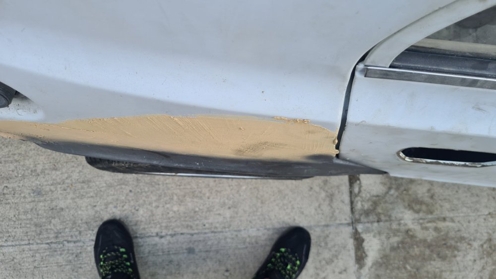

Ето и малко от проблемите, създадени от двугодишното чакане и прецакването от първия бояджия:
така, прибрахме се привечер с голфа в цеха, и натоварихме колата:
На следващия ден работхме до обяд, тъй като и двамата нямахме възможност за втори ден отпуска. Към 12 тръгнахме, ето и малко снимки по пътя:
Бяхме на абсолютния лимит на товароносимост на голфа - по документи му дават 2700 кг, ние бяхме някъде към 2600. Машинката се справи без проблеми, единствено карахме малко по-бавно, 60-70 км/ч, по карловския път догонихме и някакъв военен конвой, който се движише с 30-40, и карахме още по-бавно. Странното беше, че другите шофьори освиркваха и псуваха нас, а не военните пред нас, но все тая :D
След  сравнително дълго пътуване, най-накрая пристигнахме:
Свалихме колата, и вече е в новия си временен дом:
и така, за момента това е положението. Надявамсе скоро да има още какво да кажа по развитието на проекта :)

И така, точно 2 години след последния ми пост, пиша "продължението" на историята. В кавички е, понеже реално абсолютно нищо не се е променило за последните 2 години.
Накратко какво се случи - няколко месеца, след като колата вече беше при новия бояджия, той ми се обади да ми каже, че е прекратил дейността с бояджийството. Разпуснал момчетата, с които работи, затворил халето и гаражите, и започнал работа в офис. Тъй като е семеен приятел, обаче, каза "аз съм ти обещал, така че ще я направя, ще е малко по-бавно, ще я работя след работа, но ще я направя". Казах му "няма проблем, важното е да стане". За съжаление, обаче, скоро след това му се появиха здравословни проблеми - закъса го с очите. Две операции по-късно, по-конкретно април месец тази година, ми се обади, и каза "Съжалявам, Иво, втората операция не беше успешна, вече почти не виждам, няма да успея да я направя." Естествено, здравето е най-важно, пък и аз на него няма как да му се сърдя, разбира се, че ми стана неприятно, но по-скоро поради факта, че вече близо 5 години тази кола стои недовършена.
Хубавото, в цялата ситуация е, че през тези две години Биляна седя в сух и проветрив гараж, далеч от атмосферните влияния. Състоянието и е абсолютно същото, в каквото я оставих там преди две години - няма нови ръжди, дори местата, на които беше започнала да уска оранжево не са се разрастнали, просто сякаш времето е спряло за нея.
И така, историята продължава. Вчера вечерта получих обаждане, че днес ще ми докарат колата. Сутринта дойдох по-рано на работа, за да и освободя място, и към 9 часа Биляна си дойде вкъщи:
Свалихме я за норматив, и веднага зае мястото си:
Най-лошото тук, е че ще стои навън. Нямам гараж, в който да я прибера. И предния път, като ми я върнаха, седя тук, и сега пак ще стои тук. Единственото, с което мога да и помогна, е да я позавия и да я я предпазя поне малко от слънцето и дъждовете:
та така... развитие в застой...:D
Кофти (липса на) развитие.
Има едни "гаражи", нещо като оранжерии, но от промазан брезент (уж не пропускат вода) - по спомен не са скъпи, нещо от типа на 600-700лв. бяха 3*6м. Сглобяват се за минути и поне малко от малко защитават от атмосферни влияния, но са по-добре от покривалото, защото така колата не се проветрява. Само идея 🙂
Надявам се скоро да потръгнат нещата и да я видим на ход 👍
