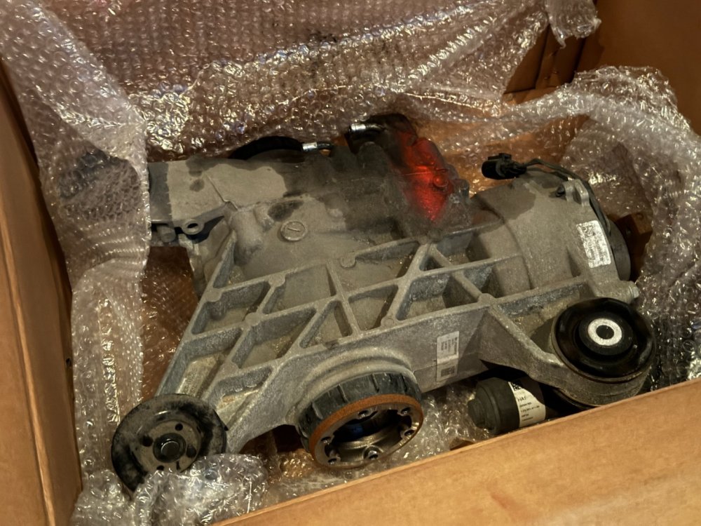

В крайна сметка проблемът с диференциала се надявам да се разреши по този начин:
Баси мамата... Когато можеш (имаш) - дай повече подробности.
Намерих го като резервна част в OLX. Момчето (със сервиз и внос на коли от щатите) се оказа доста голям пич. Свали ми цената от 3300лв на 2800лв. и като гаранция, че не ми продава диференциал с проблем, ще ме изчака да го тествам 15 дни и ако нещо ме притеснява мога да му го върна.
Диференциалът е в комплект с халдекса и е свален от супърб 2017 на около 70к км.
Понеделник оставям колата за смяна.
