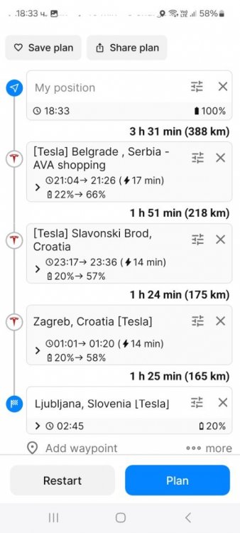

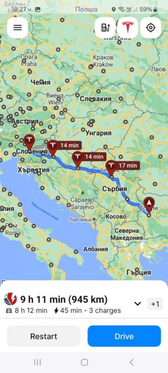

Отново са ти грешни разсъжденията😀.
Ето един от най-точните трип планери с електричка(като е доста консервативен и реално можеш да минеш повече от колкото показва,къде да заредиш)

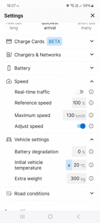

Приблизително за 1000км. са 3 зареждания.Задал съм скорост 130км. и допълнително тегло 300кг.🤐 и точна разбивка на колко батерия пристигаш на зарядната и до колко да я заредиш.
Редактирано от igeorgiev82
Добре, щом казваш. Гледам си сложил, че батерията е никога не ползвана (100% капацитет), 20 градуса външна температура (да няма климатици) и никой да няма на нито една от станциите. Добре, съгласен съм. При идеални условия може и да се случи. Реално ... надали ;)

Но и при твоите НЕ идеални условия,няма как общото време за зареждане да е над 3 часа,защото съм чекнал САМО станции на Тесла,ако на тях хипотетично има опашка,в близост има много други на различни оператори🫠🫠.
... които не зареждат със 150+kW ;) Сметката е сравнително проста. На магистрала разхода на електроенергия е грубо 250W/km. Т.е. за 100км ти трябват 25kW. При 150kW зарядно това прави поне 10мин на кабел. За 150км са 15мин. Според планера първото зареждане ще е след 388км (според ТЕЗИ няма да стигнат, ама да не се разсейваме), което ще приемем, че "не се брои", защото си заредил преди тръгването. Допълването за следващия участък от 220км изисква 22мин. След това 18 за следващия и още 18 за последния. Т.е. 1h (без 2мин) само на станциите. Това е при наличие на свободни 150kW станции. При 75kW зарядни станции ... лошо.
