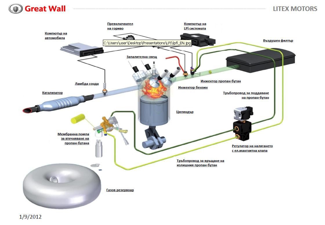

Нали газовите уредби са с течна фаза, а при тях до колкото разбрах помпата била в бутилката. ....
Мише, няма газова с помпа! Само се замисли защо бутилката на газовата е с дебели стени и веднага ще си отговориш сам, защо няма помпа smile049

Що се отнася Пепи за помпата - ето схемата на газовата уредба, монтирана във Voleex C 10, съответно и в останалите модели:
