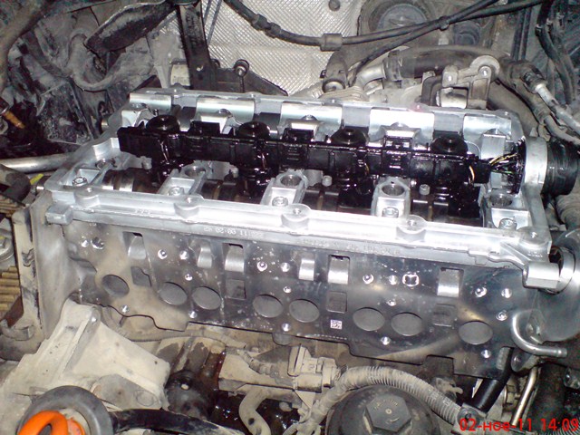

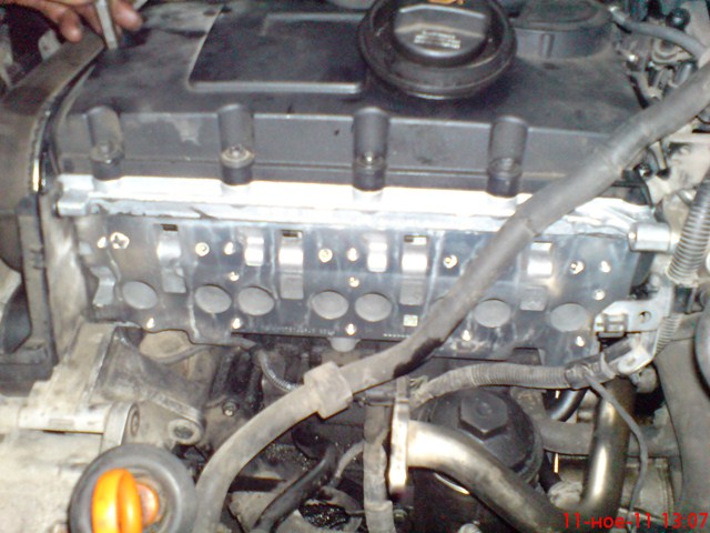

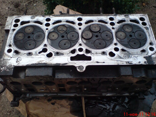

Готова е за нови подвизи.Не карайте дълго когато ви губи вода....втори цилиндър е повлякъл!

Та като заговорихме за V125 хайде и аз да се похваля или по точно да съм поредния похвалил Günter Service Варна
След направената диагностика бе поставена и диагнозата - 2ри цилиндър ](*,)
Последва операция "пълна промяна"
smile152
За кой ли път огромни благодарности за Сами и Васко smile126 и пак повод за черпене smile027 за перфектно свършената работа!

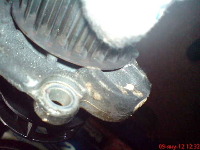

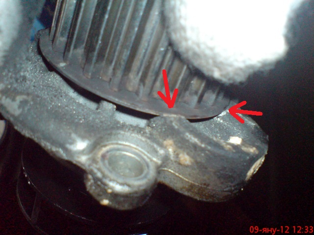

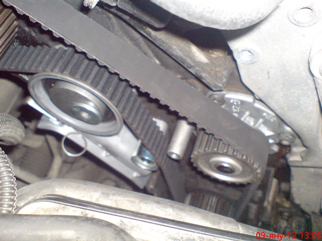

Малко със закъснение, но ето и моето включване. Оставих Октавия-та за смяна на ангренажен ремък и масло. Оказа се, че италианецът преди мене много небрежно се е отнасял с поддръжката и имаше определени проблеми. Накрая се намери решение да се стегнат нещата.
Досега си мислех, че ми гори и масло по около литър на 5000 км., да ама се оказа, че не е точно така. Зарадва ме приятно Самуил и сега ми остава още едно посещение, за да отстраним тоя неприятен теч (на годинки ми е Октавията). Благодаря и на Васко, който много малко приказва, ама са си екип.

При теб основния проблем е ,че си купил колата от познат,а той ти казал,че е сменян скоро ремъка ,А ТОВА НЕ Е ТАКА се оказа.Ремъка е мега стар,водната помпа се е износила толкова,че е влязла навътре в корпуса ролката и.И е стъргала в алуминия.Ремъка се е подвеждал на криво от това и се е поизял от едната страна доста.Касметлия си ,че не се е скъсал.
Даа! Благодаря ти, че си направи труда да качиш снимки!
Драго ми е да чуя, че съм дошъл сравнително навреме за смяната! :D
