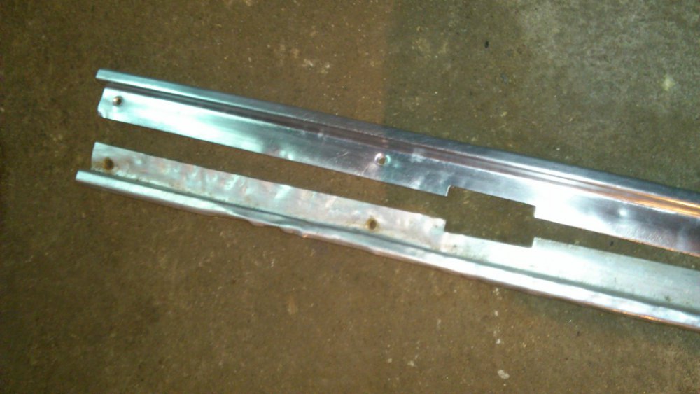

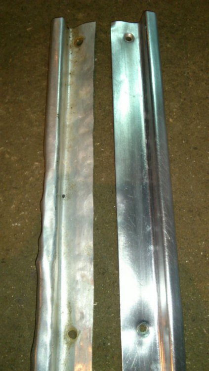

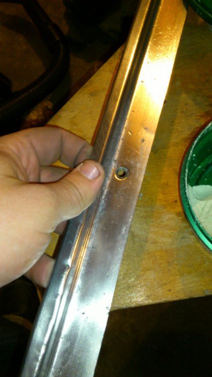

Днес свърших една доста полезна и занимателна работа. Алуминиевите прагчета долу на вратите - бяха доста поочукани, мръсни, криви. Благодарение на колега от форума, се сдобих с доста по-читави от моите, направо перфектни. Трябваше им само да ги позамия и забърша. Такава ми беше и идеята, и започнах процедурата. Първо с влажна гъбичка махнах калта и големите мръсотии, после с парцалче забърсах и изсуших, след което последва доста старателно измиване с CIF. Дотук добре, станаха страхотни. В един момент обаче ми дойде на акъла, че имам една паста за полиране Turtle Wax, която бях купил преди 4-5 години и от тогава ми седи в гаража. Реших да пробвам - речено-сторено, намазах на едно място, разтърках, после забърсах. Резултата ми хареса, и с един приятел около час по-късно, след 2 кафета и 2 шоколада, бяхме готови. Ето го и резултата, не е перфектен, но за 30 годишни прагове, настъпвани и кривени кой знае колко пъти, мисля че се получи добре:
единия заден, после поизправих кривините на всичките, доколкото можах, но не съм снимал:
и тук един обработен и един необработен (кривия е моя си, който не се ползва, само за сравнение съм го снимал):

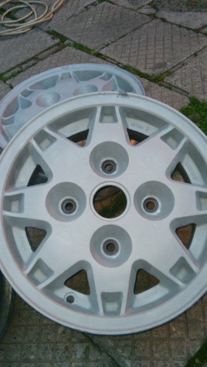

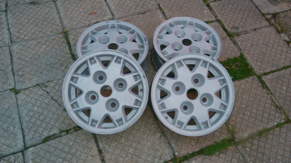

има доста материал за показване, ще започна с дреболиите от изминалата седмица. Едното нещо, което свърших, са джантите. Най-накрая в петък вечерта ги качих на колата, адски доволен съм. Минаха през няколко стадии на развитие, откакто са при мен, ще илюстрирам със снимки. Ето така ги взех, в доста добро състояние, общо взето можех да ги слагам и да си карам, бяха почти без забележки:
да, обаче, шило в торба не стои, и реших, че ще ги правя както трябва. За целта трябваше да се свали старата боя, и естествено, начинът бе песъкоструй, но в един момент открих алтернатива - сода. Същото като песъкоструя, но много по-фино, което ме устройва, защото се запазват абсолютно всички дребни детайлчета по джантата, малките буквички, абе всичко. Ето как изглеждаха джантите след сода бластинга:

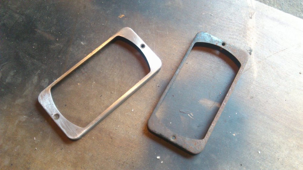

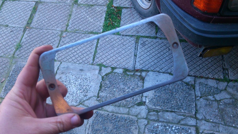

Другото, което свърших през изминалата седмица, бе да си боядисам най-накрая металните капаци отпред на халогените. Доста бяха поръждясали, бая търкане падна, минах едра шкурка, после по-дребна, накрая водна и ги пръснах със спрей. Ето и снимки от процеса:
единия капак изтъркан с една шкурка до другия, недокоснат все още:
ето го и другия в процес на търкане:
съответно и крайния резултат:

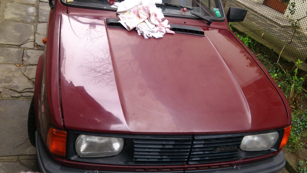

А сега малко за работата - днес бе денят, в който шкодичката бе подложена на невероятни спа процедури :D А именно - пастиране, лъскане, търкане... Като за начало ето една снимка преди началото на процеса - как изглеждаше баба Шкода тази сутрин:
Последва много търкане. Реших по едни или други причини процеса да се извърши на ръка. Знам, че полиране с машина щеше да е в пъти по-лесно, но хей, къде му е забавното на това? ;)
Ето и една снимка в процес на работа, ясно си личи къде е търкано, и какъв е ефекта:
Почти цял ден след началото на процеса, вече можех да снимам завършената кола. Ето я как изглежда в момента, и може би в следващите 2-3 месеца преди да се матира пак боята :lol: :

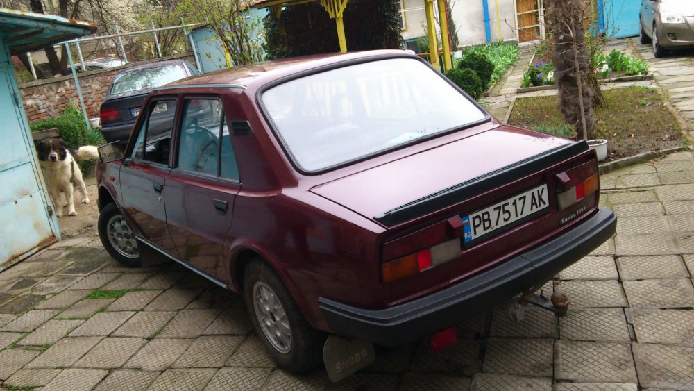

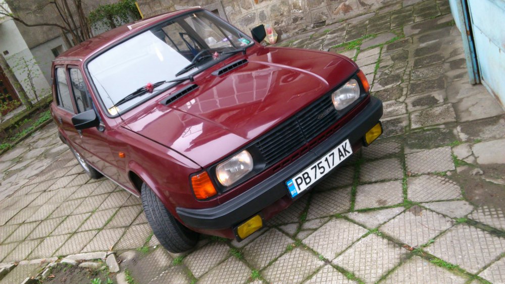

Няколко снимки от Classic Car Day 2013, от неделя все не ми остава време да ги кача. Между другото оказа се, че апаратa ми прави по-кофти снимки от телефона, така че май няма да го ползвам вече :D
