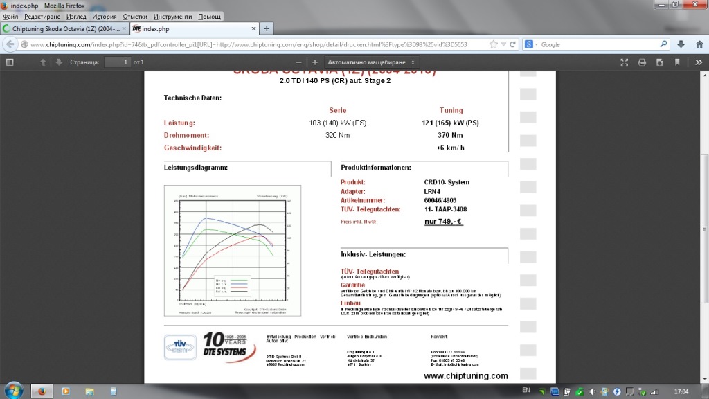

Ето примерно при DTE чиптунинг /аз на тях най им вярвам по принцип/ на Октавия 20тси лимузина с ръчни скорости е замерена максималната скорост 250 по JPS и 260 по километраж преди поставяне на DTE модула,и след поставянето му естествено ,че няма как да се увеличи максималната скорост.
Същото е и при Golf R -и там въпреки увеличение на мощноста с над 50 коня /там турбината е голяма и се раздава яко като се пипне софта :) /,увеличението на максималната скорост е пак 0км.
При Октавия 2 примерно 140 коня CR след увеличението на мощноста на 165коня, скороста нараства с над 6 км.post-1700-0-51608100-1390577045_thumb.jpg

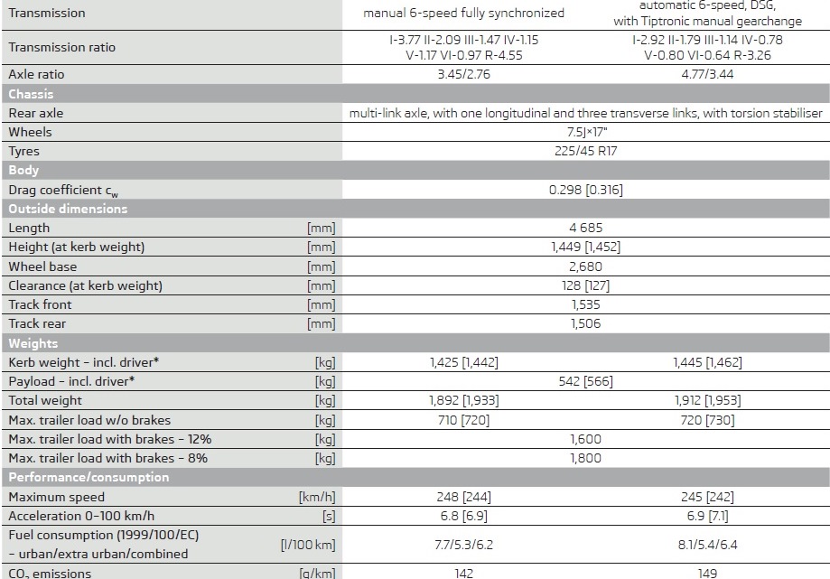

Истината е ,че за максимална скорост се искат коне на гумите и аеродинамика.Както и оптимални предавателни числа.От една графика на дино,предавателни числа и знание за коефициент и площ на предницата се изчислява всичко

С механична кутия и лимузината не е 245,а 248км :tongue_1:
С МТМ го дават 249км.  :) .....

Те дават за най-бавната данните-КОМБИ С ДСЖ!!!-242км.
седан с ръчна -максималната е 248км.
но е повече реално-видя се от многото клипчета с тестове
