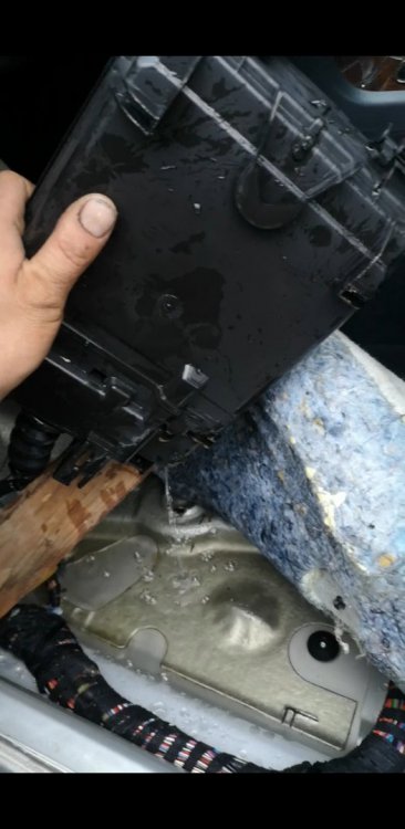

Човека ми звънна, даже и снимки и видео ми прати. Под шофьорския мокет всичко плува, но проблемът ми е изкочил след вчерашният порой по случайност. По негово мнение там отдавна се събира вода, което е видно и от корозията на платката.
Недостатъчно за да е мокър мокета и да се "хване", но достатъчно за да е съсипвала модула с времето.
Мнението на момчето (което се покрива и с моите наблюдения) е, че водата не влиза през горната част на купето, нито от към моторния отсек, а някъде отдолу.
