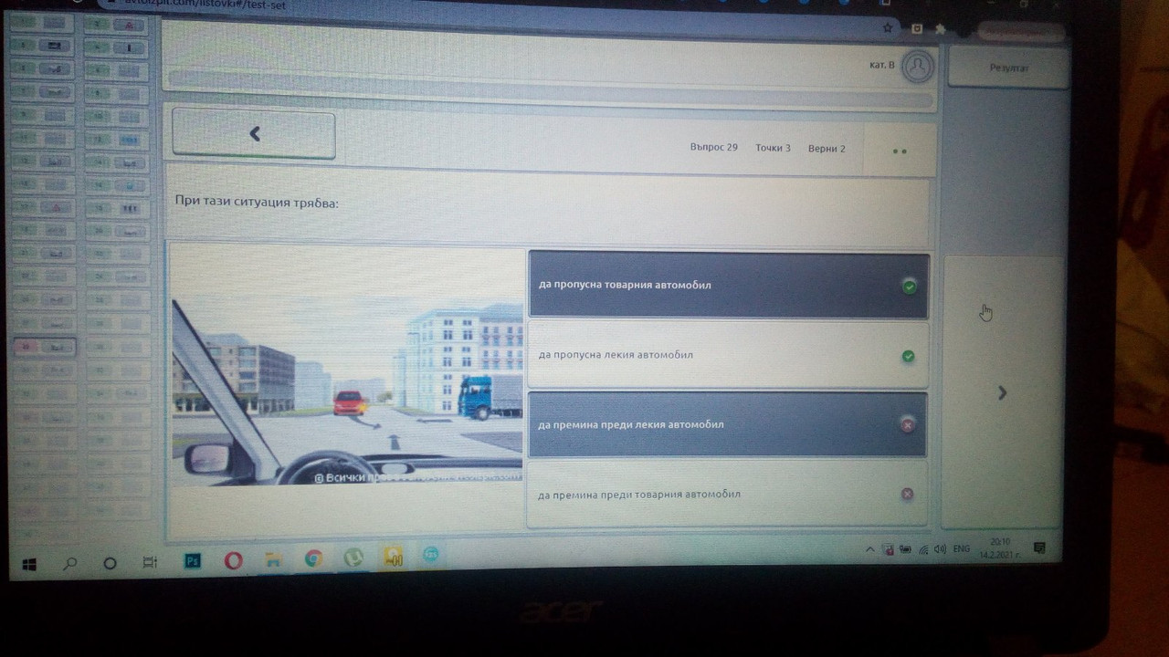

Една позната решава листовки , сега 3ма шофьори се чудим по Viber- a, на нерегулирано кръстовище с 4 коли, които карат направо, кой е първи?
Шофьора със Шкодата :)
А ако има 4 Шкоди ?
До @PIIIcoppermine - Няма такава тъпотия ако някъде има така оставено кръстовище. Трябва веднага да се подадат сигнали, за да се регулира. Какви са възможните отговори в листовката? Някъде по Света има правило, да преминат по реда, по които са дошли. В България не мисля, че това го има описано..
Не е на листовка , просто се сетих. А примера е ясен. Отивам в село горно нанадолнище на неасфалтиран път , широк колкото козя пътека и си готов. Даже мисля че закона правеше разлика между асфалтиран и не асфалтиран път, но тук може и да се лъжа.
иначе листовката ето ти я. Ситуацията е подобна. Аз тук 20мин не можах да стопля защо да пропусна този , който завива наляво ... ( после се усетих )
До @PIIIcoppermine - Когато за последно решавах някакви листовки, преди Година или най-много две, ей така, за идеята, имаше много странни ситуации. Когато се явявах на Шофьорски Изпит преди около 22 Години или нямаше такива нелепици или бяха формулирани, не знам как да го кажа - мъжката, без идеята да бъде подведен/объркан/заблуден изпитвания. Но, всички виждаме по Новините ефекта, от новия по-хитър начин на изпитване. Иначе, при неасфалтиран Път, не вярвам да са се засичали превозни средства и от четирите посоки едновременно. В егати казуса ме вкара :)
До @Plllcoppermine : Пошегувах се за " предимството" на водача на Шкода , надявам се да стана ясно :) !
И аз ( въпреки че шофьорската  книжка ми е в джоба от 18 години ) изпитах доста затруднения преди две години опитвайки се да решавам, ей така за спорта , листовки .Пълно е с странни казуси , сякаш нарочно направени , не да научиш а да те объркат.
Лъжеш се. Edit  Всъщност си прав! Неасфалтираните пътища винаги са без предимснво. А реда на преминаване от листовката ти е червен-камион-ти.
Правило на дясностоящия, докато имаш ППС отдясно стоиш и чакаш.
До @ID A - А ако наистина има кръстовище с четири еднозначни Пътища?
Тогава по-възпитания ще отстъпи.
