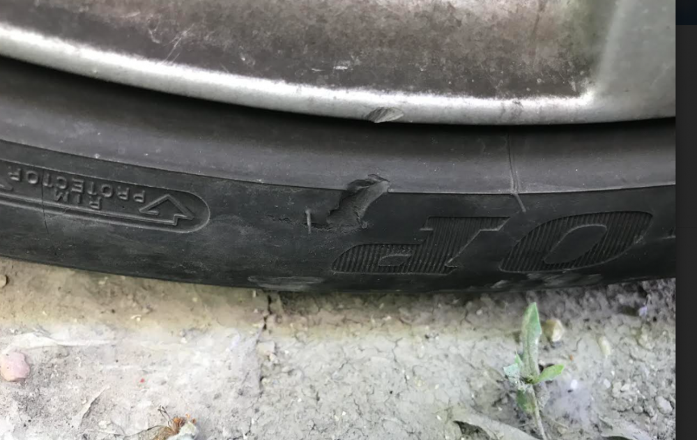

Колеги, бихте ли сменили гума със следните "дефекти" ? И двете разкъсвания са от софийските дупки. На предна лява гума са. Често карам по магистрала и леко ме е страх да не стане беля. ДОТ 2015 Дънлоп.

Вероятно първото, което биха ти казали част от колегите е, че са ти стари гумите и дори без дефекти трябва да ги смениш. Според това, което виждам аз, липсващите парчета са от защитния борд за джантата и по никакъв начин не компроментират здравината на гумата. Освен това въпреки карането по магистрала, едва ли си на предела на скоростния им индекс (вероятно са и високоскоростни).

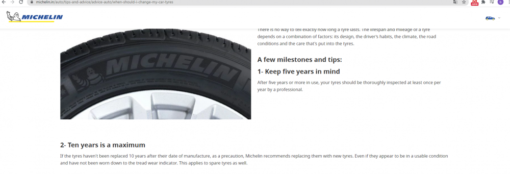

Без да се заяждам само питам. Според теб, ако 5,5 годишни среден/висок клас гуми са стари - какъв ще им бъде интервалът на смяна. Аз съм чел, че Мишелин казват смяната е на 10 години. (Повтарям,че  питам и не искам да се размие темата)

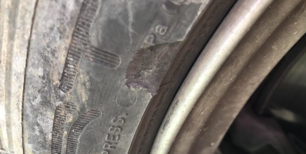

За първата снимка - не. Но втората е притеснителна. Гумата е смачкана между твърд ръб и джантата и може да излезе балон.

Демиджа е повече козметичен от колкото друг. Относно твърдението на Мишелин, къде го казват? В САЩ, където най-високата възможна скорост е 120кмч. и хората карат до конци? Да, там става. Ако го кажат в Германия, всички ще се напикаят от смях.
Пише 5г инспекция, а на 10г смяна. Дали е вярно не знам.
Лично мнение, напълно немеродавно, защото е направено по снимка, гумите все пак стават. НО! На първата снимка изглежда, като да не е чак толкова зле, но на втората гумата може единствено и само за задна да се търкаля.

Това са "нахапвания" от ръбове на дупки и бордюри по борда "пазещ" джантата .. нищо и няма на гумата , освен ако не те притеснява ДОТ-а .. аз лично си карам така от 2-3 години моите и всяка година се появяват нови .
Гена, бих се съгласил с теб, ако свали гумата и я види отвътре. На външно може само да се предполага какви са щетите. При всички положение риска да се кара предна, при положение, че размяната със задна отнема 15мин е, меко казано, неразумен.
Това не е проблем на протектора , а удебеления ръб пазещ джантата и се остъргва само каучука , когато се притисне гумата между ръб на бордюр и ръба на джантата (примерно) .. то се вижда на втората снимка и следата по ръба на джантата .. на гумата нищо и няма (вътрешната структура) .

Сега сериозно - за да откъртиш парче от гумата "защипването" е било бая сериозно. В резултат може да няма, но може и да има скъсани влакна. Аз не бих рискувал да карам такава гума за предна, защото при рязко пукане нещата лесно излизат извън контрол.
