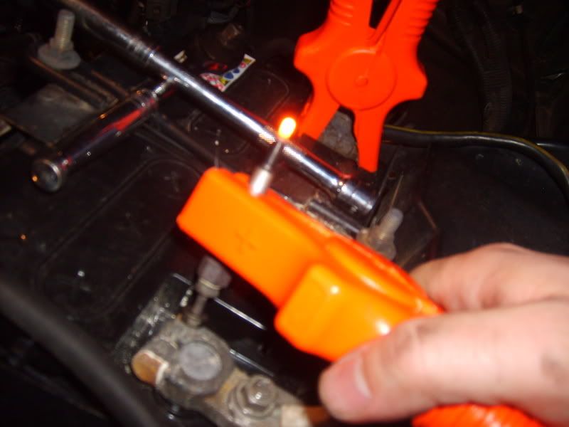

2. С проводник - единия край на плюс-а на акумулатора, а с другия край внимателно и бързо пробваш върху главата пак, дали ще изскочат искри - но така само ще разбереш, дали има връзка вътре в нея, все още... Нищо друго :) Не знаеш дали е еднаква с другите.

Сваляш всяка една и я тестваш на акумулатора - да видиш колко силно светят, дали еднакво светят, дали светят въобще.

Аз мойте така ги проверявам де - директно с кабела дали искри. И като не видях искри, ги свалих и пробвах дали свети. Две не светеха :)
