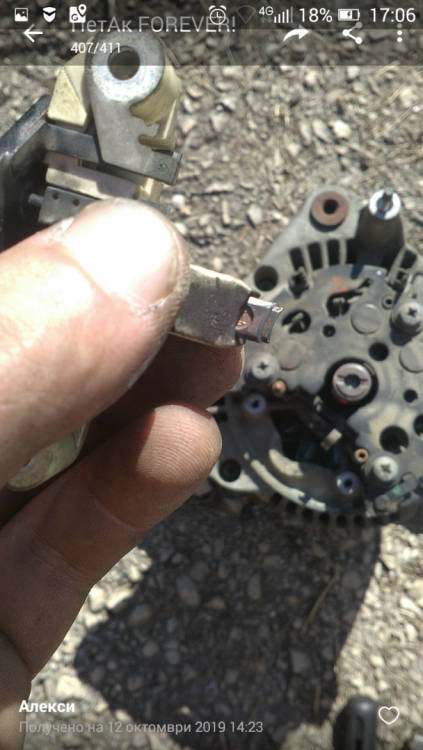

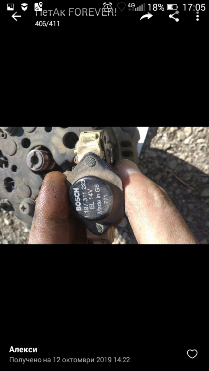

Колеги, извинявайте за отклонението... смених четките на алтернатора защото на два пъти при сутрешно (първо) палене ми премигна лампата с акумулатора. Напрежението при включени АБСОЛЮТНО всички консуматори беше 13.2- 13.3V. След смяната на четките пак с всички консуматори се вдигна до 13.7V Струва ми се че пак е малко. Или не е?
Да отбележа че ролките са си ОК и не затягат. Колектора също си е ОК - не е износен и няма шумове докато върти.
Четките, които свалих 99% си мисля че са оригиналните. И бяха тотал щета вече.
Премери заряда и на изхода на алтернатора и ако има разлика от 0.3-0.4 В , дублирай кабела до акумулатора.
И масата виж също. При мен имаше лоша маса от алтетнатора до акумулатора.
Преди 11 часа, Алекси Георгиев написа:
В нормите си - 13.8 - 14.4 V
Няма какво да гледаш. Жоро е прав, в нормата си. При включени всички консуматори е нормално да не достигнеш 14V, особено на празен ход. Колко V измерваш при всички консуматори, примерно при 2000 об. на мотора? А колко V измерваш без консуматори на празен ход?
Иначе масата при стар автомобил (помниш шегата, нали) също не е лошо да се погледне, както посочва Ивчо.
При 2000об не съм мерил. Иначе на празен ход, без консуматори е 14-14.1V На акумулатора, който е нов - на 2-3 месеца в покой при изгасен мотор сутрин, преди да запаля дава 12.6
преди 59 минути, Mishelle написа:
Да :)
Стара е твойта шкода - мойта е дърта. Това са две различни категории :)
Ще прегледам масата, макар че при свалянето не видях нещо нередно. Колко трябва да е дебел проводника (ако се стигне до там)
Верно, че моята беше дизел, но съм си играл да видя, каква консумация има, та да споделя за статистиката. Радардетектора ми може да показва консумацията в реално време и в един дъждовен ден бях пуснал чистачки, реотани на задното стъкло и огледалата, фарове (+ дълги), климатроника да обдухва стъклото и музика. Не си играх с джамовете да движа само. Стабилни 13.9 бяха показанията. Имаше падове на 13.8 чат-пат, но държеше 13.9. Иначе, преди да запаля, седеше на 12.8, а при нормална работа без всичко накуп - 14.1-14.2. Акумулатора да е бил на година-две максимум - Старлайн, а стартера ми беше ревизиран тъкмо. Все още си карам в интерес на истината със същия акумулатор. Ще да е 5-а или 6-а зима сега за него :)
Та вероятно си напълно в норми по показанията
