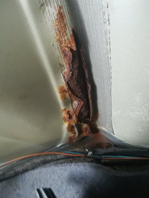

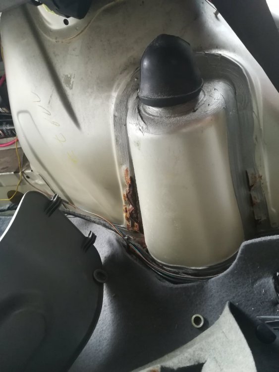

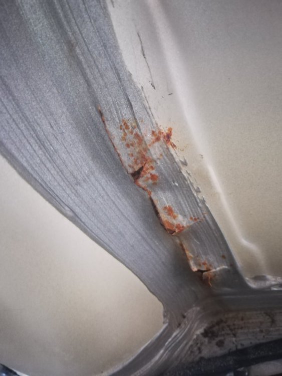

Здравейте, поради разни причини тези дни ми се наложи да разглобявам около багажника на фелата. По бомбетата е тръгнала ръжда, нормално за над 20 годишна кола, та въпроса е на такъв етап дали може да се мине с преобразувател и да се запечата с някакъв препарат, или няма спасение и след време ще е за заварка? За щастие все още не се види асфалта:), а на тропане изглежда солидно, от другата страна по подкалника няма следи. Ясно е, че ще трябва консултация и със специалист, но реших първо да питам и тук, ако някой се е сблъсквал преди.
По снимките ми изглеждат доста дълбоки язвите. Хубавото е, че е на място, което е скрито и можеше да го обработиш лесно, без да се притесняваш за боята. Аз бих го изчистил с телена четка (с винтоверт или бормашина), ако трябва и шкурка, след това преобразувател за ръжда, грунд и боя за запечатване, без значение цвета, освен ако не държиш на цвета на купето. Не е гаранция, че ще стане веднъж завинаги, но със сигурност ще забавиш процеса.
Съгласен с горното мнение. Пробвай, нищо не губиш. Въпреки, че ръждата е сериозна и имам чувството, че ако бръкна с една отвертка ще го пробие. И това "работи" от външната страна, а ти го виждаш вече отвътре. За мен е неспасяемо. Само да допълня:
Роска, ползвай преобразувател на Вюрт!
Ама не знам какво ще преобразува, като е само ръжда. Трябва да има и здрава ламарина под ръждата.
Благодаря за съветите! Пак казвам като се погледне зад гумата отвън, няма никакви признаци за нещо такова, но си признавам, че не съм наясно с нещата. Единствено това лято правих една ръжда по прага по същия начин - шкурка, грунд, боя. Явно пак така ще се действа, пък ще го видим.
Иначе също се чудех дали ще се случи запечатването  (след като изчистя ръждата) и с шагрен или няма да има голям разлика от боята?

Е тва е интересното. Като изчистиш ръждата, пусни една снимка да видим.
преди 17 минути, Rosen Raychev написа:
Тук може да мацаш с каквото имаш.
Вземаш Боди 999 , разреждаш малко с ацетон и мажеш . Върху него хвашат всякакви бои и изглежда оригинално.
На това място се събират мисля три ламарини , та бъди готов за изненади като го подкараш с отвертката.
Понеже ако съм научил 1 нещо от тая кола, то е, че винаги може и по-зле, ако под ръждата се открие дупка, процедурата директно при тенекиджията ли ще бъде? Или става и с това Боди да я запълня според зависи размера?
Преди 1 час, Rosen Raychev написа:
Предвид, че там е бомбето на амортисьора, аз бих го заздравил. По-важно е да е здрава колата, а не просто да запълваш дупките с боя за визуален ефект.

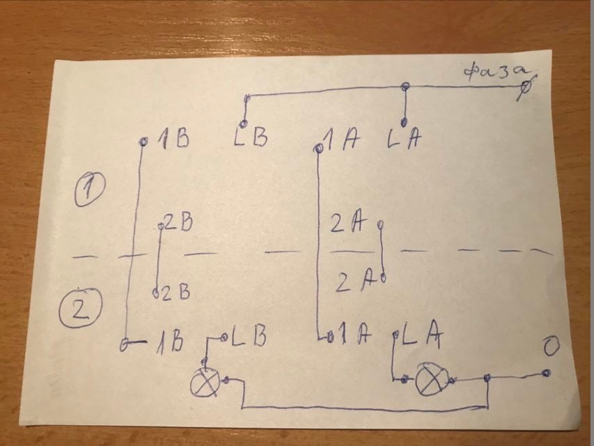

Здравейте, хора бихте ли дали акъл за ел. двоен девиаторен ключ на Легранд? :)
 Бихте ли ми обяснили отзад кое за какво 1А, LA, 2A, 1B, LB, 2B или схема на връзване? LA и LB мисля че са за фазите. Искам да вържа два такива ключа и две лампи, като от всеки ключ да вкл. и изкл. всяка лампа по отделно. Поздрави :)

Здрасти Мони,
Това е принципната схема. Дано съм уцелил клемата на захранването/фазата/ на ключа.
Ако нещо не е ясно съм готов да отговарям. На схемата са дадени ключ 1 и 2 и връзката м/у тях. Нулата отива директно на лампите.

Много мерси Жоре, в първия свободен момент ще я тествам. ?
преди 8 минути, BlackSpot написа:
За нищо. Вързвал съм такъв ключ, но единичен. За една лампа.
Ако не тръгне от първия път, ще трябва да въртиш кабелите на ключа. Трябва да гаси от единия и да пали от другия и обратно.
