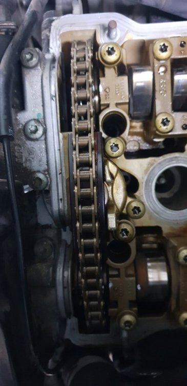

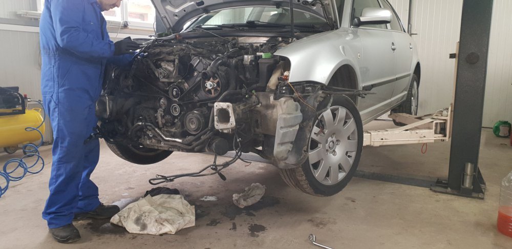

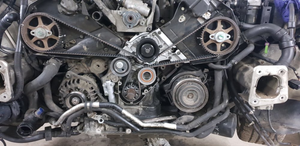

Ето така се обслужва мотор 2.8, като в случая се сменя и предната маска, поради близка среща с Язовец преди време :D
А когато си обещал да вземеш инструмента за зацепване, ама го забравиш, същото трябва да стане по веригите. За щастие сменях и гарнитури на капаците и свещи, та свалянето им не беше чаааак толкова на халос :D

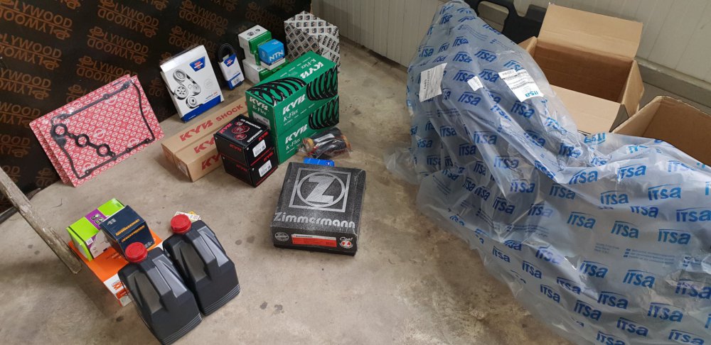

И общото време за обслужване беше около 18 часа, средно темпо на работа. Иначе казано, два дена гърч и псуване. Включва всички карантии на снимката:
Задни амортисьори
Задни пружини
Прашници и тампони към тях
Задни дискове
Задни накладки
Четирите филтъра
Масло
Свещи
Гарнитури и О пръстени на капаците на главите
Предна маска (доста работа, защото всичко се мести от старата на новата)
Ангренажен комплект с ремък
Пистов ремък с ролките
Голямо приключение е било :)
