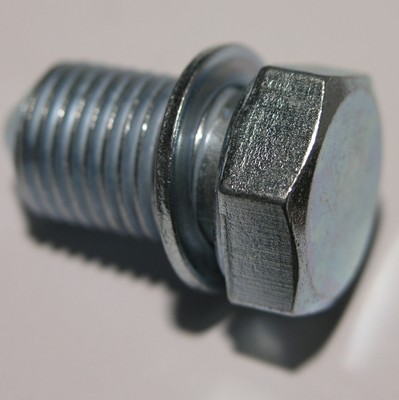

Колеги да Ви попитам нещо. Преглеждах си скоро колата на един канал и забелязах съвсем леко сълзене на масло от пробката на картера. Проверих добре съм я затегнал при последната смяна. Пробката ми е такава, мисля че е с каталожен номер: N90813201
Това което прилича на шайба в действителност шайба ли е или дуфтунг? Трябва ли да се сменя всеки път (някои да има каталожен номер или от къде го взима?)? Аз досега съм направил 4-5 смени и не съм го сменял, и не съм имал проблеми.

Теоретично- да. 3-4лв е и аз я сменям всеки път.
В ЕТ, уж ги сменят всеки път. Под 5лв е там цената за такава!
А да имате случайно кат. номер или размер? Или вие сменяте цялата пробка? Поздрави!

Цената е за цялата пробка... Аз не я сменям всеки път!
Мони и аз знам, че принципно се сменя всеки път, а практиката при теб е показала, че може и веднъж на 5 смени :D За цената Иво и Иво са те ориентирали :D
Размерите са: вътрешен диаметър 14мм, дебелината е 2мм. Можеш да си я вземеш и от Евроболт или някой друг магазин за крепежни елементи, като цената е около 30ст. За брой. Има и алуминиеви, и медни.

Сменя се само дифтунгата. Пробката е относително дълговечна. Дифтунги съм виждал и в Косер. Предполагам във всеки магазин за авточасти може да се намери, стига да знаеш размера. :)
Аз я сменям всеки път.
При една смяна на маслото пропуснах и сълзеше от пробката.
