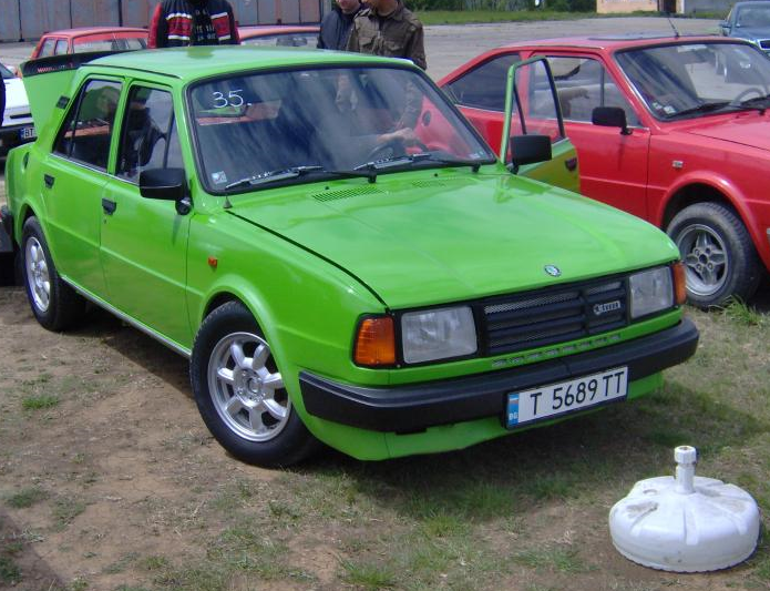

Преглеждах си разни архивни Шкода снимки. Някой знае ли тази задномоторка каква й е съдбата и дали още е жива? Снимката би трябвало да е от 2009-та събора.  Дано още се движи и изглежда така.
Не се движи май, но има планове да й връщат Шкодов мотор и да се пуска в движение .
